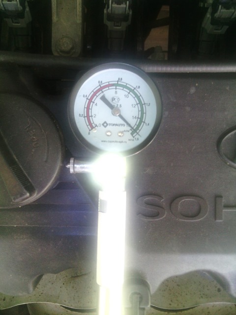

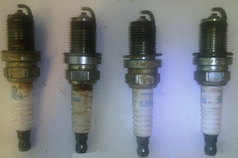

Что посоветуете залить, машина hyundai accent 12V 2006 г. в. Присутствует угар масла, маслосъемные поменял колпачки, свечи теперь без масла, сухие и чистые, но масло уходит. Компрессия хорошая, 15,5 кг/см3 средняя при минимальной 15 и нормальной 16. Расход 200 гр на 1000 км. Залито сейчас Лукойл 5в40. Планирую поменять на СангЙонг 5в30, он же Лукойл Генезис если не ошибаюсь.
По своим параметрам масло превышает заводские допуски и 100% подходит. Кто что думает.
Дабы не забивать всем голову выкину пару фото.
2 цилиндр = 15,9 кг/см2 — 1,55 МПа
пробег то какой на свечах после замены колпачков?
разброс максимальный 0,5 должно быть и Вы мерите компрессионые кольца, масло съемные здесь НЕ причем! Компрессионные кольца помыть желательно можно и масло кольца, посмотреть выравняется ли компрессия и изменится ли расход масла. Проверить подтеки, плюс я так понимаю турбины нет!

Руслан писал(а): пробег то какой на свечах после замены колпачков?
Код: Выделить всё
Общий пробег 20 т. км, после замены колпачков 10 т.км.
Руслан писал(а): разброс максимальный 0,5 должно быть и Вы мерите компрессионые кольца, масло съемные здесь НЕ причем!
Все верно, дабы убрать лишние вопросы.
Маслосъемные кольца проверить я естественно не смогу )) У меня компрессометр на 16 атм )) Даже если залью чуток масла и посмотрю как себе поведет компрессия поползет вверх или останется на том же уровне.
Руслан писал(а): Компрессионные кольца помыть желательно можно и масло кольца, посмотреть выравняется ли компрессия и изменится ли расход масла.
Использовать раскоксовку? Или что то другое? Поясни. Если компрессия можно сказать нормальная при таком пробеге, то зачем ))

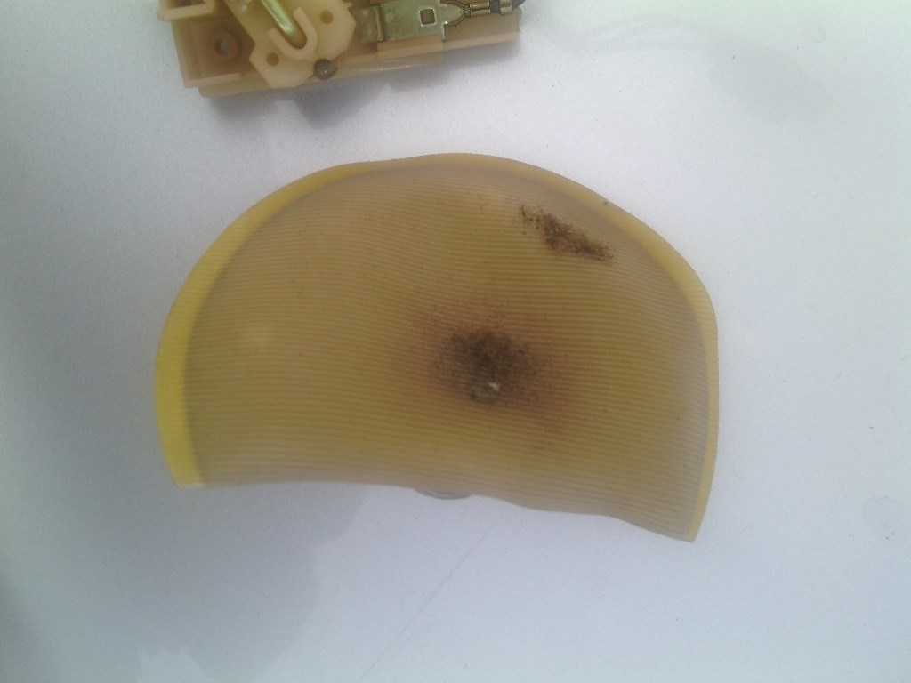

Фильтр тонкой очистки из бензонасоса. Пробег 50 т. км. ))
