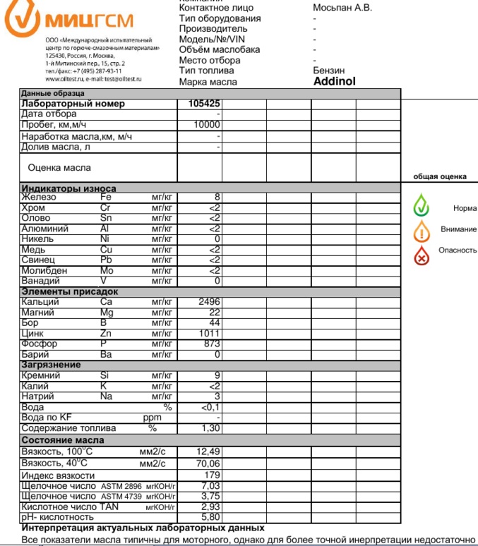

Второй анализ подряд с той же машины.
Хундай соната 2,0 тагаз
Пробег общий 100 000 км, на масле 10 000 км
Режимы 50/50
Доливок не было
По анализу дополнительно был заказан d4739 , что бы увидеть реальное щелочное в отработке (по этому пункту было много вопросов с прошлого анализа)
Один раз закипел -термостат
Вот это масло так масло :D

За какое время накатал? Масло гут, рано слил.
ADDINOL Superior 040 второй анализ
низкий износ это заслуга этого мотора, не масла. Все анализы с 4G63 скучно-хорошие. Он на всем может ездить.
Масло всего на 1.1. сантисток просело - нормально. ПАО\Шмао делает вещи :D
Анализ хороший никакого криминала.

вау, щелочное двумя методами! респект!

pH уже "кисловат", а в остальном всё супер
используйте при замене чего-нибудь с моющим пакетом (например LM) и можно будет существенно больше проездить

В этом анализе топлива 1,3%, но масло более густое, чем в прошлом анализе где топливо 0%

в прошлом просто цифру не вписали, думаю

возможно разные партии...
Отправлено спустя 7 минут 55 секунд:
и вполне возможно,что в прошлом анализе топливо не заметили-это же миц) но все равно молодцы :)
