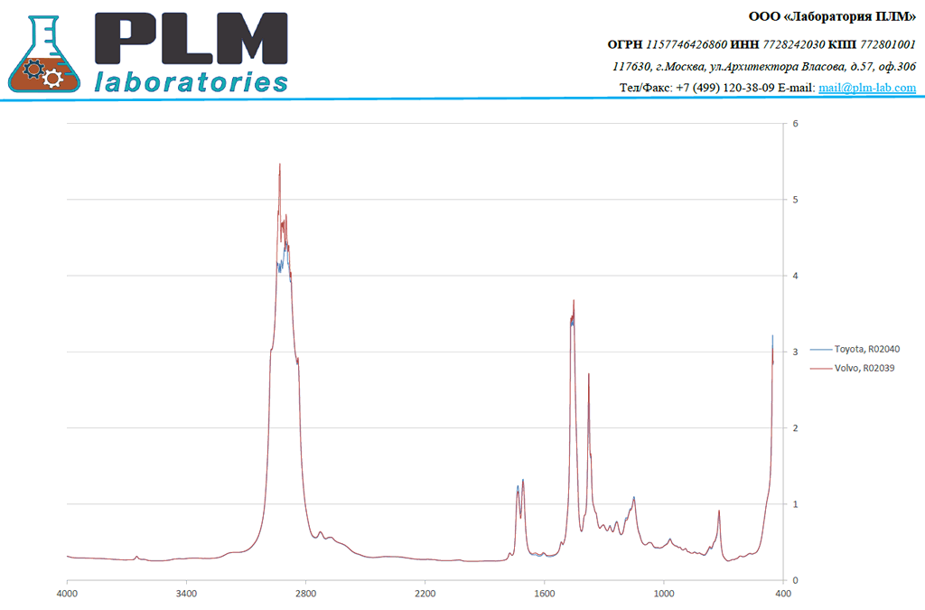

комментарий от того кто сдавал масло на анализ
WS (я проверял 00289-ATFWS американского производства) - понятно где. Как минимум все 6+ АКПП Айсин для Тойот, Лексусов, Сиконов, Дайхатцу.
Лабораторный анализ свежего масла ATF Toyota WS 00289-ATFWS
Спектральный анализ

в железе эстеры есть,а в пластике забыли измерить ?

Интересно, на основе чего сделан вывод об эстерах: у них нет ИК-спектра, а мне как-то параллельно есть эстеры или нет, нитрирование и оксидирование я не делал, потому как по ИК-спектру явное присутствие пиков в зоне ~1750-1700 см-1 и ~1300-1000 см-1, это совместно говорит о наличии сложных эфиров в базе.
См. здесь характеристические пики http://www.chem.msu.su/rus/teaching/tar ... 2-2012.pdf

У эстеров в моторке обычно этих пиков больше (целая гряда в районе 1100), так что может тут и не эстеры вовсе

Смотря какие группы эфиров. Аверин в отпуске, он у нас главный спец по ИК-спектрометрии.

по спектру видно, что эстеров нету.
А зачем вообще он делался, если не секрет ?
Понимаю там в моторке искать их (и то смысл, если окисление есть по умолчанию во многих анализах)
ПАО никак не "поймать" спектром
сколько стоит это дополнительное удовольствие в лабе ?

ПАО как раз ловится - у парафиновых баз пик около 720 ниже, чем у ПАО, даже у самых пресамых GTL.

Все там ловится. Многое от прибора и типа ячейки зависит.
Как тогда ты объяснишь пики в указанных полосах? Это не шум. Кроме того, сомнительно, что у японской АТФ эстеры типа есть, у американской - нет, хотя JWS-3324 весьма однозначно предусматривает наличие сложной органики в присадках и базе. На 750 пик имеется - это VHVI.
Мне - бесплатно. Поскольку ИК-спектр снимается у них в любом случае, просто нужно ткнуть в необходимость спектра. Что так, что эдак 2800 за анализ.
Спектр снимался, если обратишь внимание, сравнительный. Только элементного состава мало. Утверждалось одним товарищем-ремонтером что АТФ Вольво и АТФ Тойоты ВС - это две большие разницы, что вольвовское гущее.
