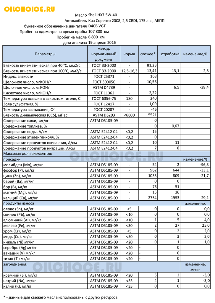

Масло: Shell HX7 5w-40
Автомобиль: Киа Соренто, 2008 г, АКПП
Двигатель: 2,5 CRDI VGT (D4CB), 175 л.с.
Наличие чип-тюнинга: нет
Общий пробег на одометре на момент слива масла: 107800 км
Пробег на масле: 6800 км
Моточасы: нет инф.
Объем заливаемого масла: 8 л
Доливки масла: нет
Срок эксплуатации: 6 месяцев
Период эксплуатации: 26.09.2015 - 07.04.2016
Автозапуск: не использовался
Предпусковые подогревы: нет
Топливо: Роснефть ДТ-5, ТАТНЕФТЬ ДТ-5, иногда неизвестное топливо
Режимы: 70% город , 30% трасса.
Фильтр масляный: BLUE PRINT ADG02121
Фильтр воздушный: Filter master FMA3171
Что было до этого масла: Mobil Delvac MX 15w-40
Топливные присадки: часто 2-х тактное масло в топливо в пропорции 1:200
Мои анализы в одной таблице
Прошлые мои анализы
Mobil Delvac MX 15w-40 отработка на KIA Sorento после 8500 км [ТИТАН]
GT oil GT 1 0W-40 отработка на KIA Sorento после 7500 км [ТИТАН]
Shell HX7 5w-40 отработка с KIA Sorento 2,5D D4CB после 6800 км [oilchoice]
1) Худший анализ с моего двигателя. Железа в 2 раза выше нормы. Пару раз заливал казахстанскую солярку, может из-за этого.
2) Кремния мало. Хороший воздушный фильтр что ли ?
3) Данный Shell HX7 5w-40 из первых партий, что от 2013 года. Я его по конкурсу ещё выиграл. Внутри должен был быть helix ultra 5w-40.
По бору да, так и есть, а молибден где ?
Потом рецептуру HX7 изменили, бор пропал, молибден остался.
4) Какое-то ACEA C3 масло... вообще не похоже на Шелл

Согласен, странное. Made in где?

Опять 30% присадок "сдуло", может у лабы калибровки сбились?

Made in EU судя по памяти и тому что я сам писал на олейне

если ты про соседние анализы
GToil GT1 0w-40 отработка с ЛАДА Калина 1,6л после 4703 км [oilchoice]
GToil GT1 0w-40 отработка с Honda Domani 1,6л D16A после 7150 км [oilchoice]
то там рецептуры другие, не те, что у свежего масла. Поэтому кальций там не смотрим. Цинк как и должен -5...-10%.

в 2013-м как раз была глобальная смена рецептуры у Shell. Предполагаю, что это масло еще не на GTL и на фирменном кряке XHVI, там как раз и молибдена в рецептуре не было.

т.е. какой-то третий вариант, которого мы в анализах и не видели в старые добрые времена ?

Кстати, нашел 500 мл свежего масла, оставлял на всякий случай.

Судя по TBN можно было еще столько катать, рабочее масло было просто слито..
Зачем 2Т масло в солярку Евро-5 - лично для меня загадка...
Железо по http://www.pqiamerica.com/astmreproducability.htm - нормально в пределах от 40 до 140 ppm,
лично я бы не забивал себе мозг что железа стало 30 ppm вместо 14 ppm,,,
