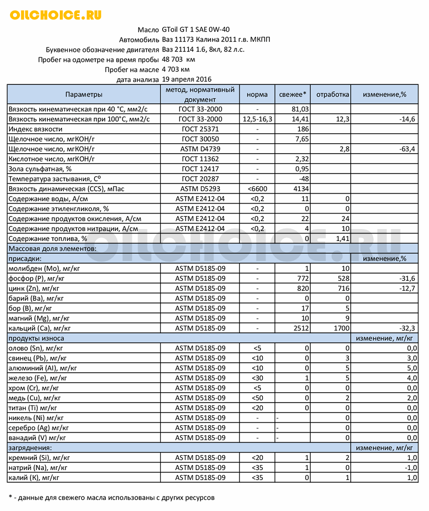

GToil GT1 0w-40 отработка с ЛАДА Калина 1,6л после 4703 км [oilchoice]
Масло: GT oil GT 1 0w-40
Автомобиль: Ваз 11173 Калина 2011 г.в. МКПП
Двигатель: Ваз 21114 1.6, 8кл, 82 л.с.
Наличие чип-тюнинга: есть. прошивка StartPower от Паулюса. евро 2. катализатор на месте.
Общий пробег на одометре на момент слива масла: 48703 км
Пробег на масле: 4703 км
Моточасы: ориентировочно 300-340 м.ч.
Израсходованное топливо: не замерял. расход 8-11л.
Объем заливаемого масла: 3.2 л
Доливки масла: не доливал.
Период эксплуатации: август 2015-апрель 2016.
Автозапуск: есть, использовался.
Предпусковые подогревы: нет
Топливо: татнефть 92-4, лукойл 92-5, Лукойл 95-5, с марта татнефть 98-5.
Режимы: 90% город , 10% трасса.
Фильтр масляный: Салют
Фильтр воздушный: Салют
Отбор масла: в начале слива через сливную пробку.
Что было до этого масла: Лукойл люкс 10w40 (4000 км)
Промывка промывочным маслом: не делал
Топливные присадки: не использовал.

Это лучший воздушный фильтр что я видел!
Кремния +1 ppm
Кремния +1 ppm
GToil GT 1 0w-40 отработка с ЛАДА Калина 1,6л после 4703 км [oilchoice]
На клабе были уже анализы без прироста кремния. Вроде даже падение разок было

Вовремя заменил. ИМХО, 4500км/6мес - правильный интервал для таких условий.
Пробег много меньше, чем на Домани, но моточасов много больше и щелочное просело сильнее при том же среднем расходе. Но разжижение не так велико, окисление и нитрация выросли меньше, металлов тоже меньше.
Видимо чиповка грамотная.
Но меня пугает падение содержания присадок в обоих случаях! Где то они высадились?

Я это масло делал в ТИТАНе, там тоже присадок меньше оказалось GT oil GT 1 0W-40 отработка на KIA Sorento после 7500 км [ТИТАН]GReY писал(а): Но меня пугает падение содержания присадок в обоих случаях! Где то они высадились?
Просто анализ свежего масла устарел, там уже давно не 2500 Ca

даже и сказать нечего, анализ отличный, машина в порядке, масло свое отработало! ) топливо для города в пределах ожидаемого

да, в таких условиях 5 тысяч и на заменуVitek74 писал(а): масло свое отработало!
а почему в шаблоне нет строчки "длительность"? надо чтобы хозяин сам подсчитал, сколько месяцев он отъездил на масле
Отправлено спустя 2 минуты 42 секунды:
хотя окисление и нитрование как бы намекают, что масло могло продержаться дольше, например полный год
Silence, под клапанной стало грязнее? как по ощущениям, можно было кататься дальше?

Я не верю своим глазам! Я про металлы. Просто шок!!
Про железо конкретно. То, что алюминия как железа это хз к чему вопрос.
Зауважал гт ойл и снял с себя все вопросы по заливке. Если б щелочное было выше, можно было и лето катать на нём.
Разжижения можно сказать нет. при условии что автозапуск молотил постоянно, и короткие поездки.
Чиповка от Паулюса. Вроде нормальная.
Побежал за гт ойл)
Молибден от лукойл люкс полусинтетическое, это если вопросы у кого будут откуда он там.
Отправлено спустя 3 минуты 43 секунды:
GReY, под клапанной как мне показалось немного посерело перед сливом уже.
но после заливки нового опять идеальная чистота.
т.е. к маслу претензия лишь одна- щелочное ИМХО.

это больше к топливу претензия по идееSilence писал(а): к маслу претензия лишь одна- щелочное ИМХО
причем концентрация его больше, чем по идее должна быть от банального добавления остатка не сливаемого маслаSilence писал(а): Молибден от лукойл люкс полусинтетическое
т.е. молибден где-то в зонах трения адсорбируется

прилично топлива попало,вязкость просела,присадки по разбавились,нитрование втрое выросло,щелочное в ауте,а износа нет))),да наверняка ph уже давно кислая,и уж чего чего а железа должно было показать в анализе в разы больше,да еще в сплошных пробках
,а где вода?)

Должно показать свинца, он и есть.
А вода выпарилась давно)
В пробках стоять при 0 уже вентилятор работает неумолкая, т мотора 100-105. Откуда воде взяться, и бензина мало поэтому.
Всего на 2 очка просела вязкость, топлива мало я считаю.
я ожидал там 11 очков при 100С максимум.
