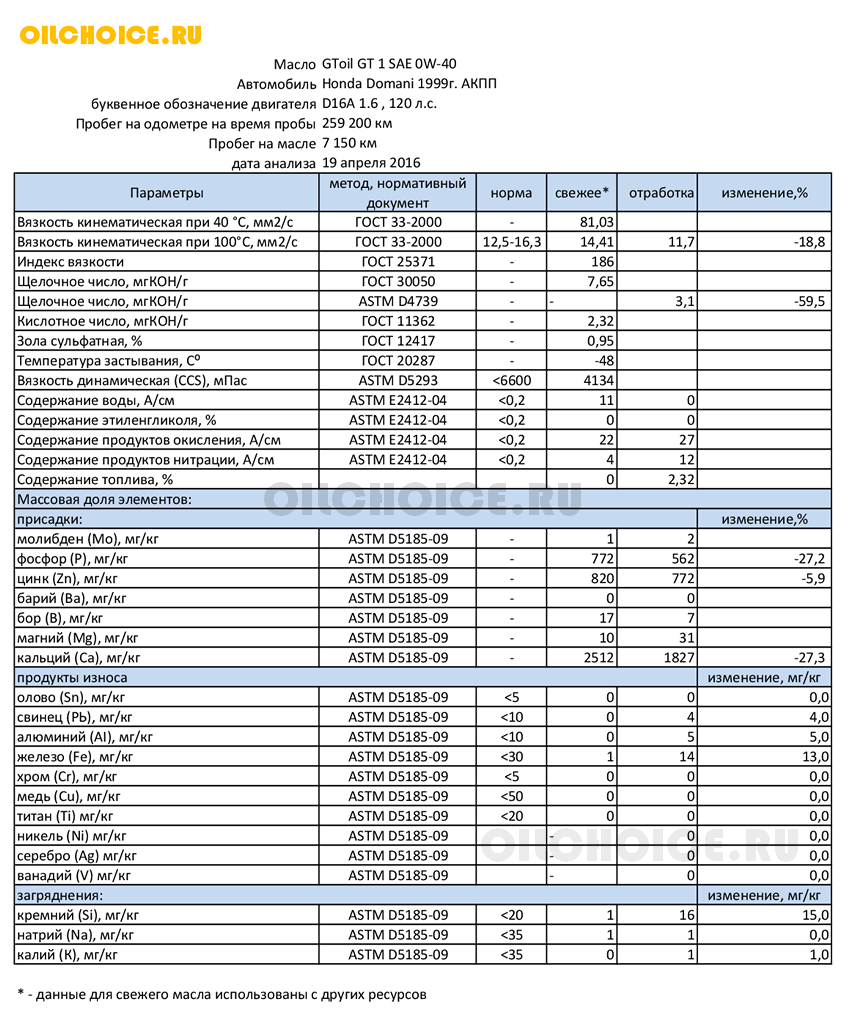

Получил данные анализа.
Я уже забыл, какой элемент должен появляться в МАПИ и Ката ?

GToil GT 1 0w-40 отработка с Honda Domani 1999г, D16A после 7150 км [oilchoice]
Опять ормекс, опять свинец...
- Сообщения: 19989
красные свечи в одной теме.... свинец в этой теме
звёзды сходятся на тетраэтилсвинце ?

GToil GT 1 0w-40 отработка с Honda Domani 1,6л D16A после 7150 км [oilchoice]
Они раньше и не окрашивались, а сейчас же рецептуру сменили. Заменили ТЭС на ферроцен?GReY писал(а): ТЭС не красит свечи
Дофигищи топлива, масло разжижилось "в тридцатку", вероятно из-за этого и натёрло свинца. Но не окислилось и особого криминала анализе не видать.
Я бы прогнал несколько баков различнх топливных промывок..
Да, с топливной какие-то косяки, но в целом мотор в норме, масло подходящее.
ну так 11,7 это разве жидкое масло? ))) многие вон на 8Сст ездят и износа нет)GReY писал(а): масло разжижилось "в тридцатку"
странно в том году судя по вспышке 228, катался на Ормекс топлива было меньше, нынче катался на МАпи и топлива больше, да и свечи немного темноваты, особенно в 4 м цилиндре, есть ощущение что МАПИ забивает форсунки! т.к. у меня игла от шприца которой набирал МАПИ забилась и перестала пропускать присадку((( щас планирую промывку форсунок Керру и сольвентом плюс покатаем маленько САТ Ормекс
а вообще анализ в принципе нормальный, железа и свинца чуть меньше чем в прошлом, но там пробег был больше и думаю кремний 26 по сравнению с этим 15, внес свою лепту, т.к. двигатель ремонтировался целый день на улице(замена ГРМ) и видимо пыль попала в головку!...
а вот увеличение алюминия думаю связано с окислением (блок поддон головка и крышка алюминий) т.к. щелочное явно ниже прошлого, а кислотное по ощущениям заметно возросло...плюс больше морозных дней в эксплуатации
ну а вообще считаю анализ нормальным, масло отработало для своего уровня неплохо, и мои ощущения что пора менять соот. действительности, дальше катать было уже нельзя , т.к начала желтеть крышка головки, особенно учитывая суровую зиму и молодого водителя считаю результат вполне нормальным,...но если бы я его еще раз залил то в нашу зиму и данную машину старой прошивкой ЕВРО2(она льет пока не прогреется единственная лямбда без подогрева, а в мороз это очень долго) катал не более 5-6т.км
интересный момент на калине за 300-340м.ч. в городе нитрация меньше чем у меня за 220-240 мч. все таки климат сильно влияет на масло, и зимой нужно сокращать интервал...ну и думаю у Калины лучше смесеобразование
з.ы. кстати компрессия у этого мотора в норме 13атм, как и новой машины

GToil GT1 0w-40 отработка с Honda Domani 1,6л D16A после 7150 км [oilchoice]
Еще раз спасибо фирме ГТ оил за интересный эксперимент и предоставленное масло! ) но есть пожелание для зимы усилить пакет, а так по низкотемпературным масло в лидерах, и по мягкости работы оно по моему лучшее...
