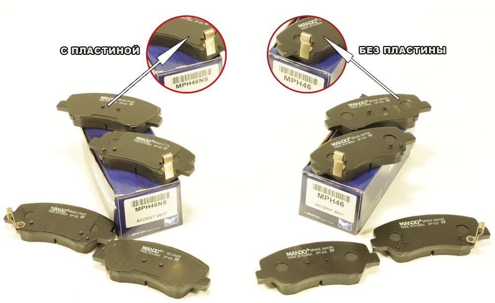

Новость от Мандо
Колодки с противоскрипными пластинами имеют дополнительный индекс NS в конце номера запчасти. Например, обычные колодки на Hyundai Solaris имеют номер MPH46, а колодки с установленными противоскрипными пластинами - номер MPH46NS.
проверил... и вправду есть на мою авто MPK20NS
