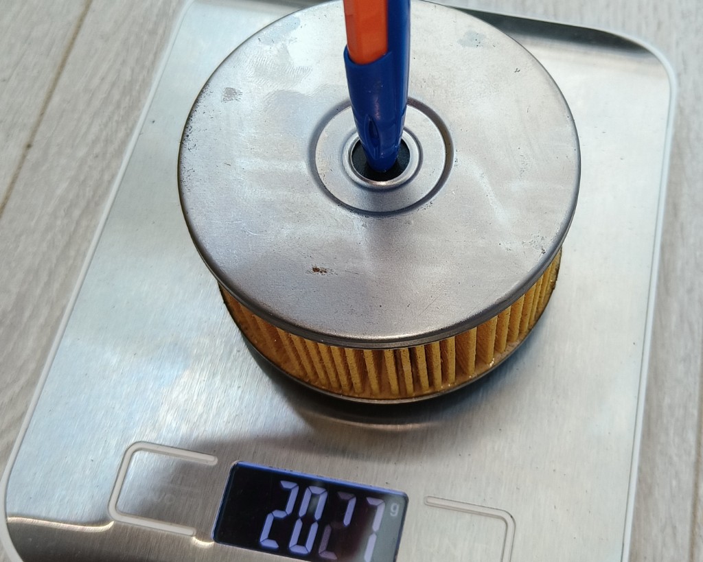

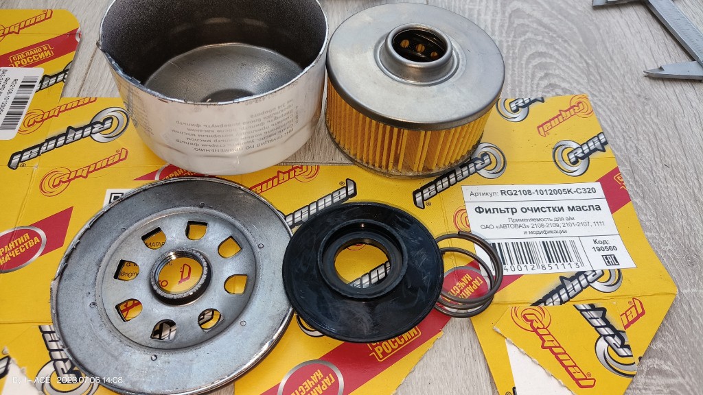

Добавлено: 06 июл 2023, 14:12
Распил масляного фильтра RIGINAL RG2108-1012005K-C320
Цена 219 руб
Применимость - ВАЗ передний привод
Вес фильтра 328 грамм
Диаметр 93,2 мм
Высота 69 мм
Резьба 3/4"
Уплотнение 61-69,5 мм
Усилие открытия перепускного клапана 2,0 кг, диаметр седла 1,35 см, давление срабатывания 1,40 атм

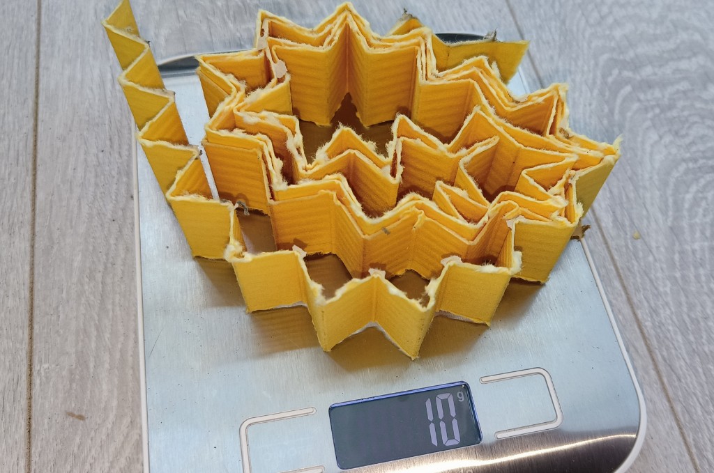

Площадь фильтрации 678 см2, толщина материала 0,35 мм, вес бумаги 10 грамм, плотность 0,421 г/см3

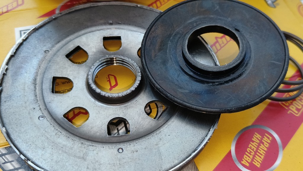

Да резьба конечно... профиль еще нормальный чистый
Но вот торец резьбы. Про шлифование слышала компания интересно ?
Обратный клапан 100% силикон, не будеет в -20С.
Поджат катушкой в закрытом состоянии. Есть преднатяг под 2-3 мм.
Должен быть герметичен. Смотрите видео.
Есть большое пространство для открытия клапана, даже с излишком.
Перепускной клапан из резины, поджат напрямую пружиной, но резина со ступенькой под пружину и очень толстая. Так что все грамотно.
Давление срабатывания отличное!

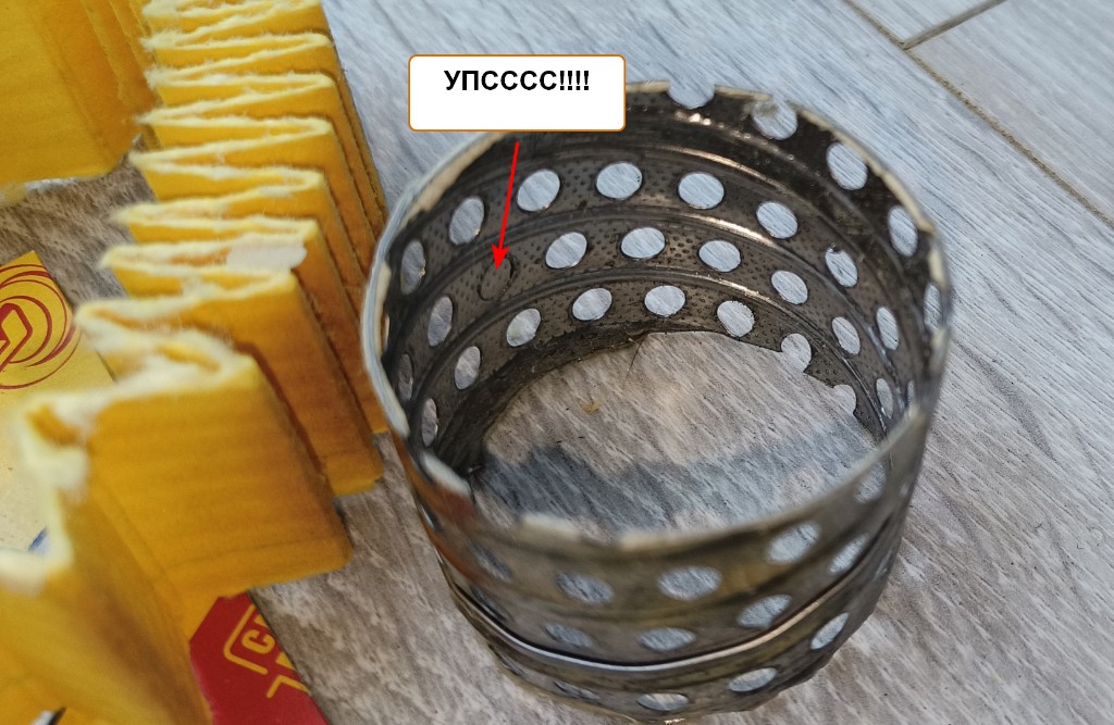

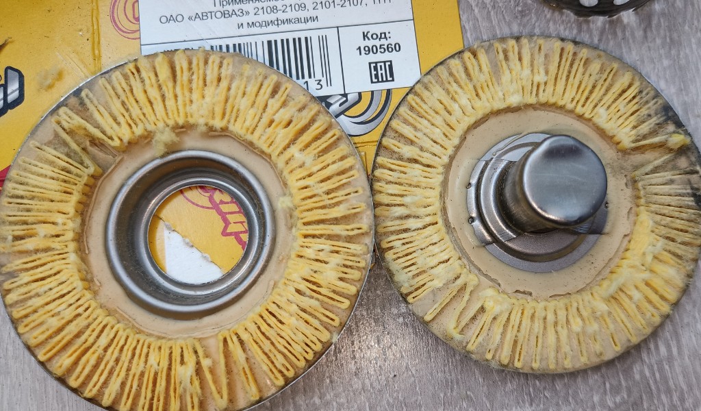

Центральная туба среднего качества, есть невыдавленный кружок!
Не знаю даже снижать бал или нет за такое. Ну бывает...
СМОТРИТЕ ВНИМАТЕЛЬНО при покупке свой фильтр. Не берите такой!
Заливка герметиком нормальная, не идеальная но пойдет.
Непроклея нет (как в КЕДР FOM22025 к примеру небольшого)
Бумага ну такая средняя. Мягко-волокнистая, бархотка лезет при недопиле.
Бумага такая же как в КЕДР и БЕЛМАГ
Практически копия на 99% фильтров

Общая оценка 4+
По сути тот же БЕЛМАГ, или тот же КЕДР без проблем с герметиком.
Фильтровать будет, ставить можно!
НО, смотрите на выдавленные кружки, чтоб не было такого как в распиле!
