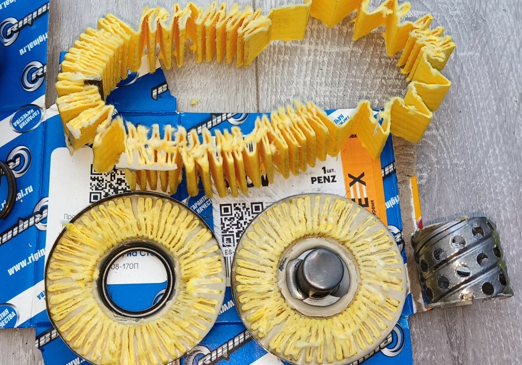

Распил масляного фильтра Riginal RGW811/80
сайт http://www.riginal.ru/
Куплен в ЕМЕКСе, цена 124 руб, поставщик LJYE
Резьба M20x1.5
Нажмите для увеличения
Изображение Изображение
Диаметр фильтра 80 мм, высота 72 мм
Диаметр уплотнения 59...65 мм
Диаметр перепускного клапана 1,1 см, усилие 2,2 кг, давление открытия 2,3 атм (это очень много)
Площадь фильтрации 926 см2 (вот это да! Складки очень плотно уложенные). Толщина материла 0,3 мм
Резьба: качественная, заусенцев нет.
Обратный клапан: видно чуть подвёрнутую кромку, это при сборке фильтра он упёрся в сверление (при первом пуске он должен по идее распрямится потоком масла). Материал клапана - НЕ дубеющая на морозе резина. Т.е. в -20С он сохранил эластичность. Не силикон конечно, но и далеко не обычная резина.
Перепускной клапан: материал - резина. Настроен не правильно, очень тугой. Вангую, что складки съежатся (тем более центральная туба не упирается в катушку)
Катушка: материал очень интересный, как видно на фото место разрыва как в бархате. Шов бумаги состыкован скрепкой и сделан вовнутрь катушки.
Торцы проклеены не очень качественно, чуть не хватило герметика у торца где обратный клапан.
Где-то я уже встречал фильтр, где скребка шва была вовнутрь и материал на разрыве бархатом... надо искать!
Но всё равно, ощущение от фильтра положительные. Это не Китай (в плохом смысле) и не убогий BIG Filter.
Общая оценка 4- (за настройку перепускного, за проклейку катушки)
Покупать можно (за свои то деньги). Фильтровать он будет.
ЗЫ. Гордость за нашего производителя, нормально же могут делать - чуть-чуть побольше герметика, помягче пружину перепускного и ещё силиконовый Parker в обратный клапан. - Будет лучше Манна :D

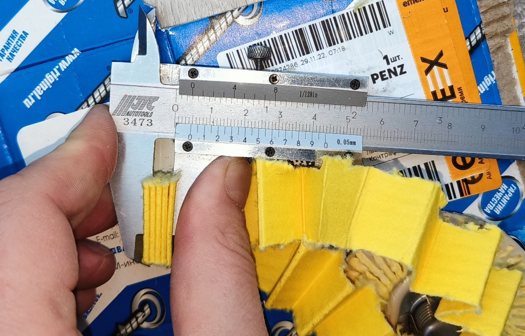

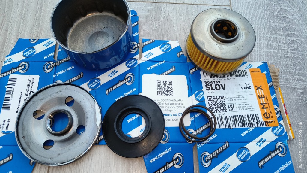

Распил масляного фильтра Riginal RGW753
Цена 282 руб
фото в архиве без пережатия https://disk.yandex.ru/d/qQ84jUzTbtfxSQ
Вес фильтра 231 грамм
Диаметр 76,2 мм
Высота 54 мм
Уплотенение 61-69 мм
Резьба М20х1.5
Усилие открытия перепускного клапана 1,4 кг, диаметр клапана 1,2 см, давление срабатывания 1,24 атм

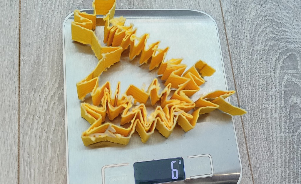

Площадь фильтрации 391 см2, толщина материала 0,44 мм, вес 6 г, плотность 0,349 г/см3
Резьба в заусенцах, обработки нет

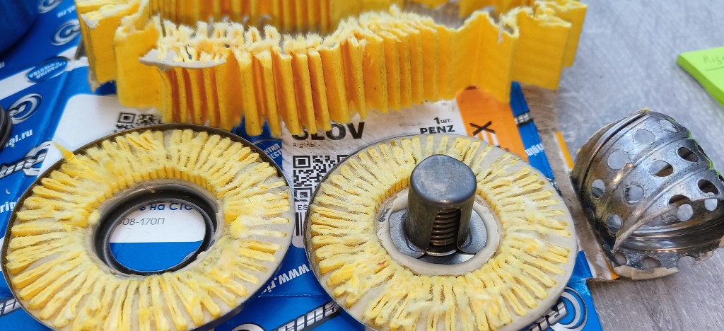

Обратный клапан крайне странный по форме и абсолютно неподходящий к донышку фильтра, нет герметичности, его выгинает в обратную сторону.
Материал как силикон, на морозе не дубеет.
Перепускной клапан из резины, давление срабатывания вроде как в норме, но резиновый клапан подклинивает в седле.
Центральная туба ужасного качества, просто дно.
Есть невыдавленный кружок от пресса. Давно такого не встречал!
На фото нет, смотрите видео ниже!
С герметиком есть излишки в виде потдеков, непроклея нет.
По-моему единственное что в фильтре нормальное это бумага.
Волокнистая, толстая, сложно рвется. На это плюсы начинаются и заканчиваются.
Общая оценка 2
Не рекомендован к покупке
Опасно для двигателя!

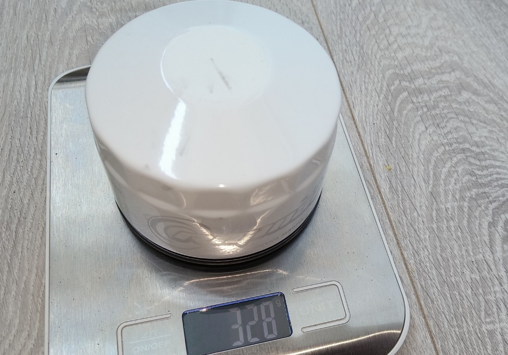

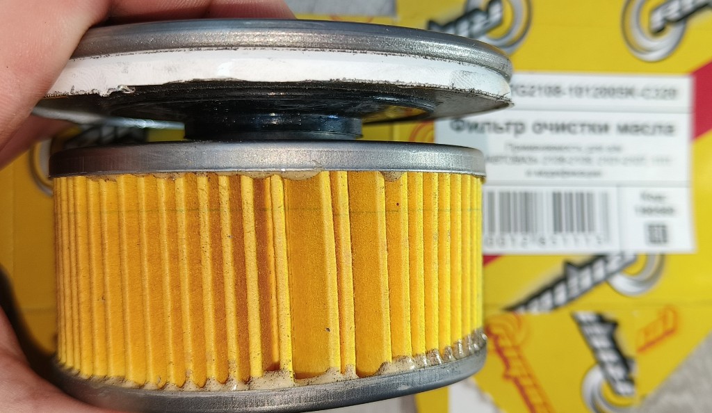

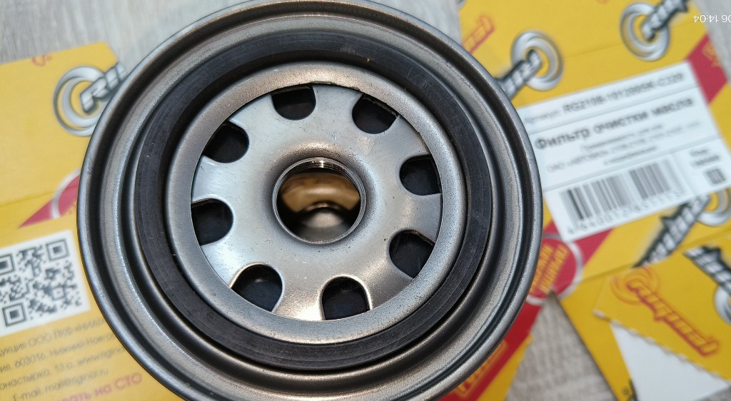

Распил масляного фильтра RIGINAL RG2108-1012005K-C320
Цена 219 руб
Применимость - ВАЗ передний привод

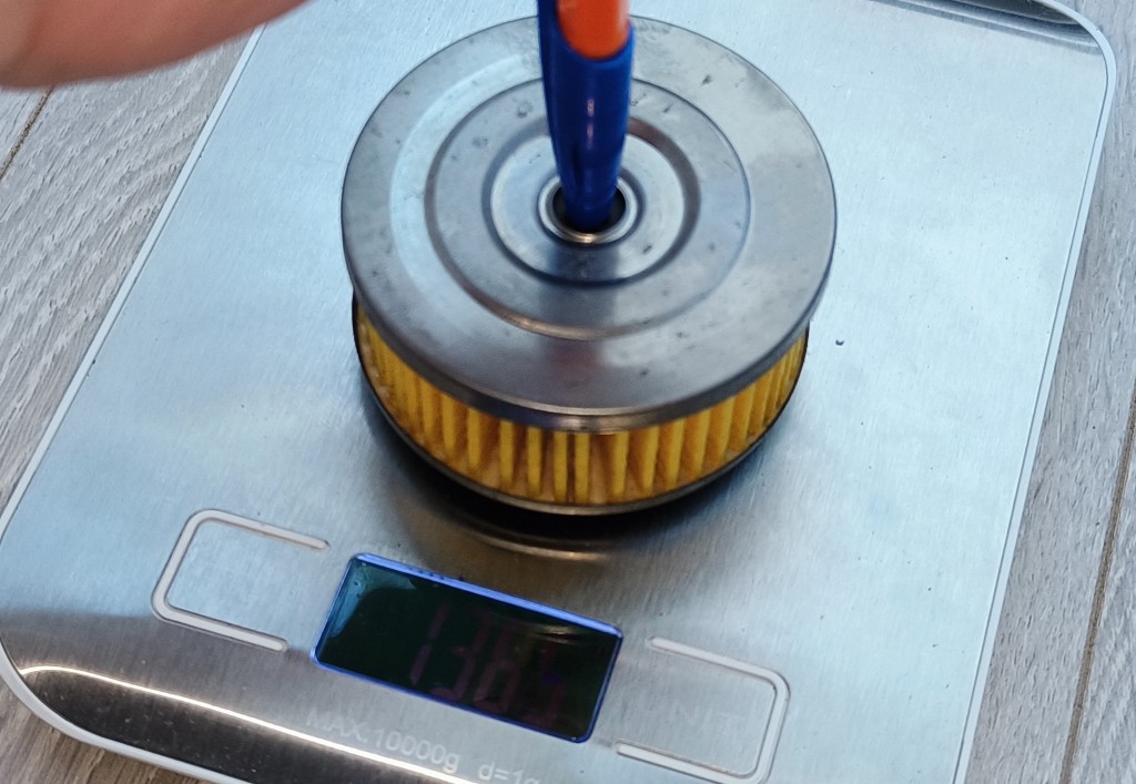

Вес фильтра 328 грамм
Диаметр 93,2 мм
Высота 69 мм
Резьба 3/4"
Уплотнение 61-69,5 мм
Усилие открытия перепускного клапана 2,0 кг, диаметр седла 1,35 см, давление срабатывания 1,40 атм
Площадь фильтрации 678 см2, толщина материала 0,35 мм, вес бумаги 10 грамм, плотность 0,421 г/см3

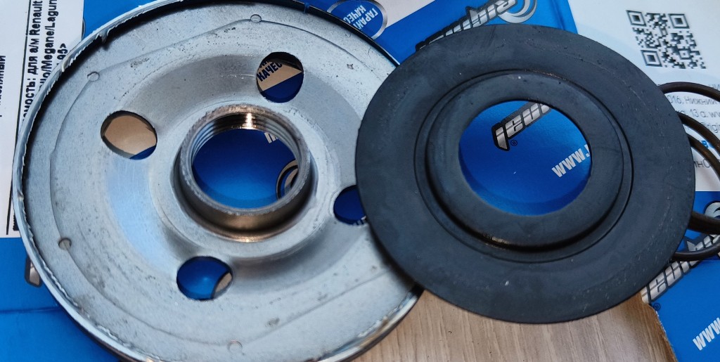

Да резьба конечно... профиль еще нормальный чистый
Но вот торец резьбы. Про шлифование слышала компания интересно ?
Обратный клапан 100% силикон, не будеет в -20С.
Поджат катушкой в закрытом состоянии. Есть преднатяг под 2-3 мм.
Должен быть герметичен. Смотрите видео.
Есть большое пространство для открытия клапана, даже с излишком.
Перепускной клапан из резины, поджат напрямую пружиной, но резина со ступенькой под пружину и очень толстая. Так что все грамотно.
Давление срабатывания отличное!

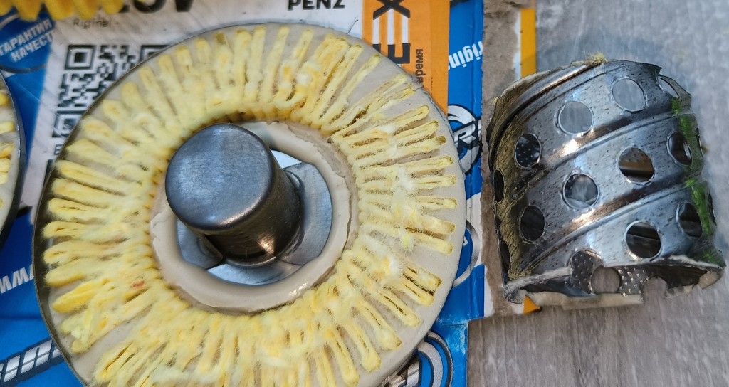

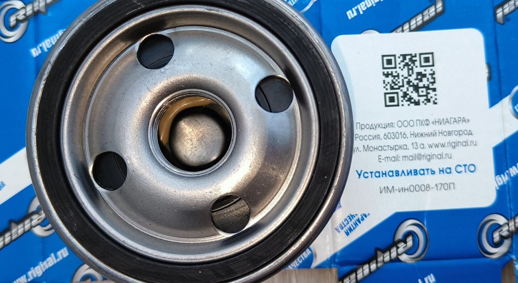

Центральная туба среднего качества, есть невыдавленный кружок!
Не знаю даже снижать бал или нет за такое. Ну бывает...
СМОТРИТЕ ВНИМАТЕЛЬНО при покупке свой фильтр. Не берите такой!

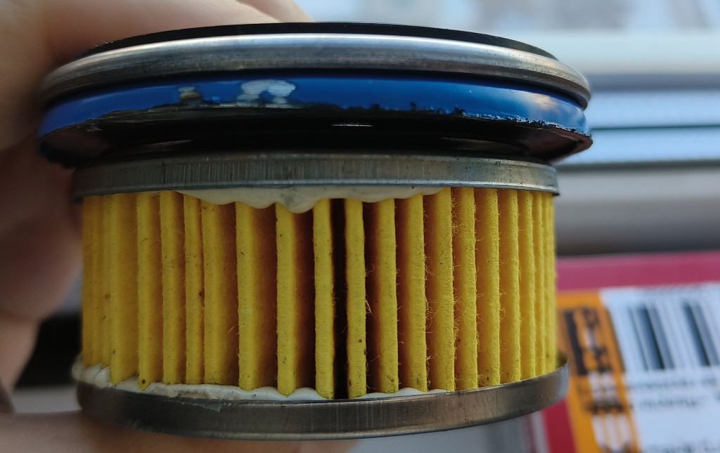

Заливка герметиком нормальная, не идеальная но пойдет.
Непроклея нет (как в КЕДР FOM22025 к примеру небольшого)
Бумага ну такая средняя. Мягко-волокнистая, бархотка лезет при недопиле.
Бумага такая же как в КЕДР и БЕЛМАГ
Практически копия на 99% фильтров

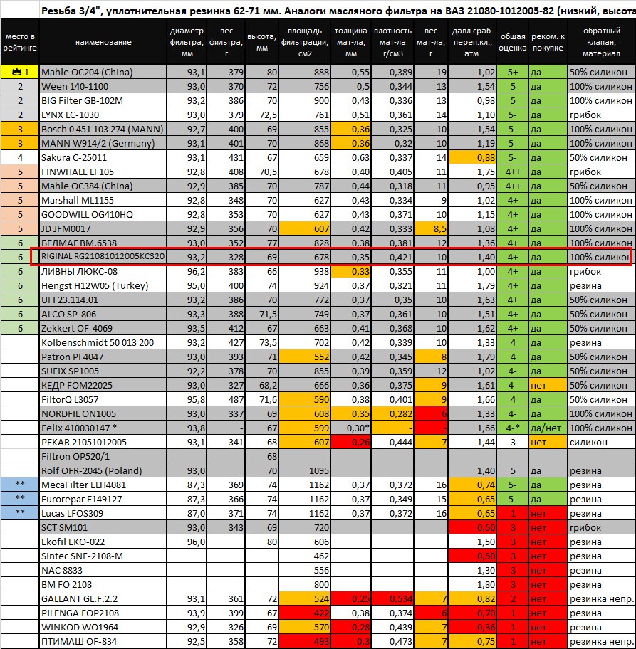

БЕЛМАГ BM.6538 Масляные фильтры БЕЛМАГ (Пост Gubkin #106245)
КЕДР FOM22025 Масляный фильтр - КЕДР (Пост Gubkin #107465)
Общая оценка 4+
По сути тот же БЕЛМАГ, или тот же КЕДР без проблем с герметиком.
Фильтровать будет, ставить можно!
НО, смотрите на выдавленные кружки, чтоб не было такого как в распиле!

GReY писал(а): ↑06 июл 2023, 16:41зачем рисковать?
да можно не брать ничего из таблицы что ниже 5-ого места , по сути дичь одна
