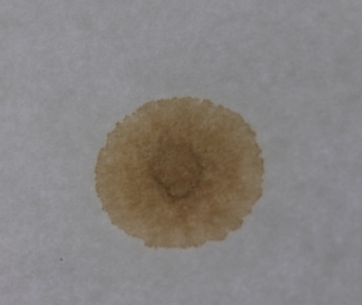

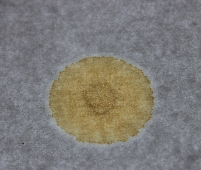

КАПЛИ ЗАБЫЛ ДОБАВИТЬ))) перед анализом для интереса капнул :popcornn:
Отправлено спустя 9 минут 9 секунд:
вроде как топливо присутствует...
TOTAL 9000 ENERGY HKS G-310 5W-30 отработка отработка HYUNDAI Solaris после 12 000 км [МИЦ ГСМ]
Это не топливо. Судя по капле масло уже в критическом состоянии, до 15-ти тысяч наверное не стОит затягивать.
