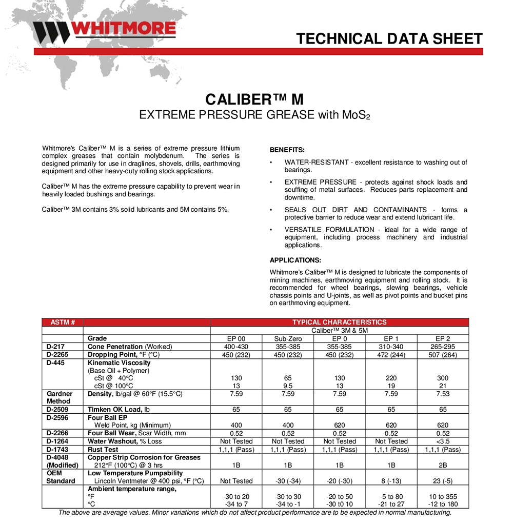

Оф.страница http://whitmores.ru/catalog/product/Caliber_3M
Противозадирная смазка CaliberTM 3M содержит 3% твёрдых смазывающих веществ.
PDS
rus http://whitmores.ru/assets/pdf/products/caliber_3m.pdf
ПРЕИМУЩЕСТВА:
ВОДОСТОЙКАЯ – обладает прекрасной устойчивостью к вымыванию водой из подшипников.
ПРОТИВОЗАДИРНАЯ – защищает металлические поверхности от ударных нагрузок и истирания. Сокращает число случаев замены деталей и снижает время простоя оборудования.
ПРЕДОТВРАЩАЕТ ПОПАДАНИЕ ГРЯЗИ И ЗАГРЯЗНИТЕЛЕЙ – формирует защитный слой, снижая износ и удлиняя срок службы смазочного материала.
УНИВЕРСАЛЬНАЯ ФОРМУЛА – идеальна для различных типов оборудования, включая технологическое и промышленное оборудование.
Сферы применения:
шрусовые соединения
опорно-сцепные устройства седельных тягачей («пятое колесо»)
муфты постоянной скорости
саморегулирующиеся тормозные винты
выжимные подшипники сцепления
подшипники колёс
поворотные подшипники
ходовые части транспортных средств
карданные шарниры, а также шарнирные узлы и пальцы ковшей землеройной техники
тяжело нагруженные антифрикционные и простые подшипники применяемые в насосах, компрессорах и промышленных редукторах
Нагрузка сваривания 620 кг!
Впечатляет по сравнению с Haskey CV grease и молибденовыми Шеврон
Код (артикул) для заказа
E2202475 - туба 400 гр
https://www.emex.ru/f?detailNum=E2202475&makeId=2839

Сложно представить подходящих условий эксплуатации от -12 до +180, или от -21 до +27, или -30 до +10.
Смазка "парниковая". ИМХО.
