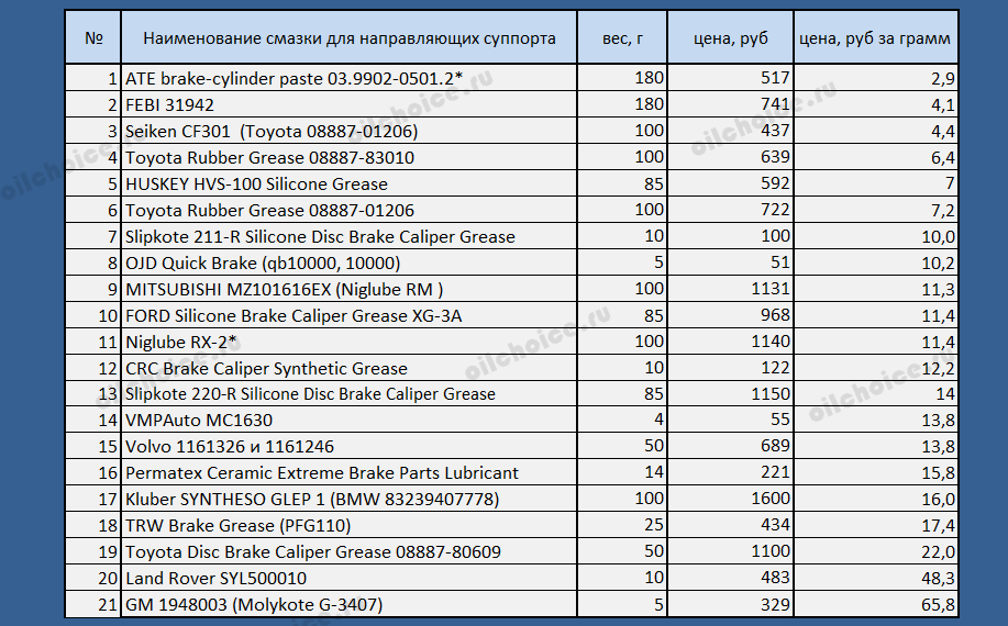

И когда приходит время ревизии тормозных деталей и замены смазки, то встаёт вопрос что же купить, чтоб и недорого и качественно и хватило на обслуживание хотя бы пару раз.
В таблице использованы цены с популярных интернет-магазинов и рейтинг составлен исключительно по показателю цена за 1 грамм.
* - это смазки которые на 100% совместимы с резиновыми деталями, используются для монтажа поршней, но нет гарантии их термостойкости.
Поэтому людям особенно трепетно относящимся к данному вопросу, лучше обойти их стороной.
1 место
ATE brake-cylinder paste 03.9902-0501.2 - для направляющих Это как раз тот случай, когда первое место условно. Дешево, но нет 100% уверенности применимости в направляющих.

FEBI 31942 - полиалкиленгликолевая смазка для направляющих
3 место
Seiken CF301 - для направляющих (Toyota 08887-01206)
4 место
Toyota Rubber Grease 08887-83010 - смазка для направляющих
5 место
HUSKEY HVS-100 Silicone Grease - смазка для направляющих
Это был ТОП по цене за грамм.
По качеству самой смазки, без привязки к цене картина несколько иная.
Лучшие смазки по качеству
Niglube RM (MITSUBISHI MZ101616EX)
SLIPKOTE 220-R/211 Silicone Disc Brake Caliper Grease

Как же быть с АТЕ? Неужели Гуру нигде не смогут :facepalm выяснить про показания к применению? Тогда получается что для направляшек самое то Febi?
Подборка смазок для направляющих в тормозной суппорт. Часть 1
С учётом изменения цены на TRW Brake Grease (PFG110) - смазка для направляющих
переделал табличку
Отправлено спустя 2 минуты 15 секунд:
Crossin писал(а):Тогда получается что для направляшек самое то Febi?
так пропусти эту АТЕ и смотри на табличку, места 2,3,4 ...
в ATE нету MSDS чтоб состав посмотреть, если это PAG на Li-Complex то можно в направляющие

Gubkin писал(а):переделал табличку
и опечатался в весе Febi - она по-прежнему на втором месте после ATE. кстати у ATE сменился артикул
220-R сейчас стОит существенно дешевле, даже без учёта скидки, которую предлагает партнёр форума, а HVS-100 напротив, подорожал (точнее почти пропал из продажи)
провёл собственный мониторинг смазок для направляек, то есть строго тех, где показано применение в caliper, поскольку
и чтобы объём был не для нужд автосервиса, а помельчке. исходя из ассортимента EMEX получилось так:
Huskey 220-R p/n 72983 85 933 10,97647059
Permatex® Ultra Disc Brake Caliper Lube 20353 59 838 14,20338983
Huskey 211 p/n 211 10 155 15,5
Permatex® Ceramic Extreme Brake Parts Lubricant 24124 14 231 16,5
CRC Brake & Caliper Synthetic Grease 05352 9,47 168 17,74023231
Permatex® Ultra Disc Brake Caliper Lube 85188 14 256 18,28571429
Permatex® Ultra Disc Brake Caliper Lube 20356 14 263 18,78571429
Permatex® Ultra Disc Brake Lube 09977 4 85 21,25
SLIPKOTE® 943C Silaramic DBC Grease 94368C 3 67 22,33333333
Huskey HVS-100 p/n 76768 3 96 32
