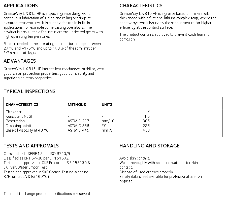

GreaseWay LiX 815 HP Специальная смазка для непрерывной смазки подшипников скольжения и роликовых подшипников, работающих в условиях высоких температур.
L-XBEIB1.5 по ISO 6743/9, KP1.5P-30 по DIN 51502.

нет, по назначению
без молибдена, термостойкая, NLGI 1.5
что ещё надо для внутреннего ШРУСа ?

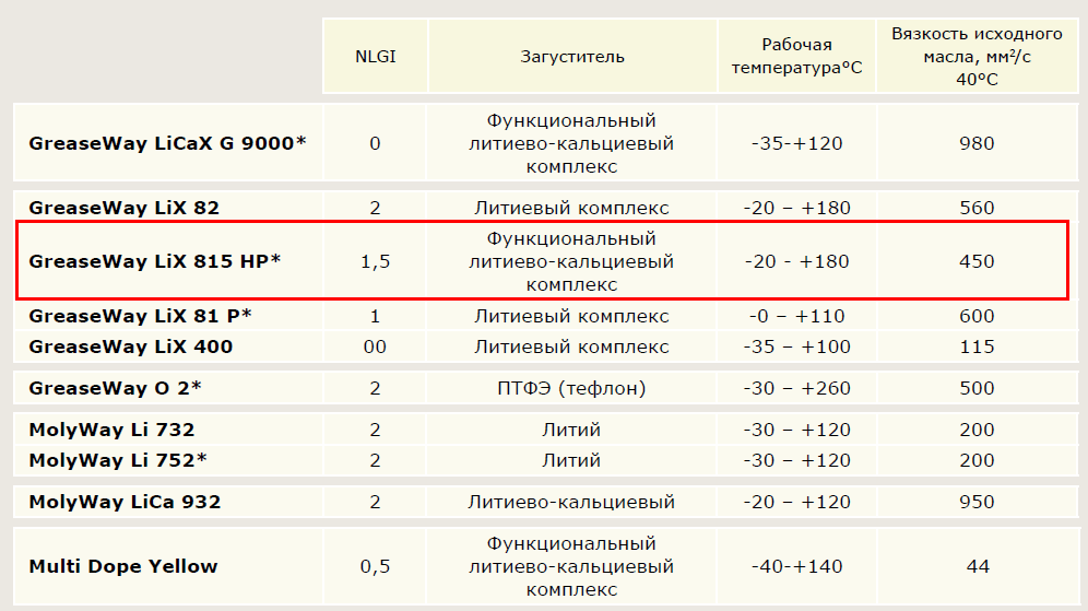

Statoil GreaseWay LiX 815 HP (NLGI 1.5) - смазка триподов
Чем вам не нравится вязкость 450, кроме морозостойкости?
- Сообщения: 20001
тут вязкость 450 сСт при 40 и темп +180С
Что ещё надо, не понимаю ? Твоим же условиям соответствует...
Вымываемость играет роль ? если пыльник не герметичен, то сверхводостойкие там вымоет за день
