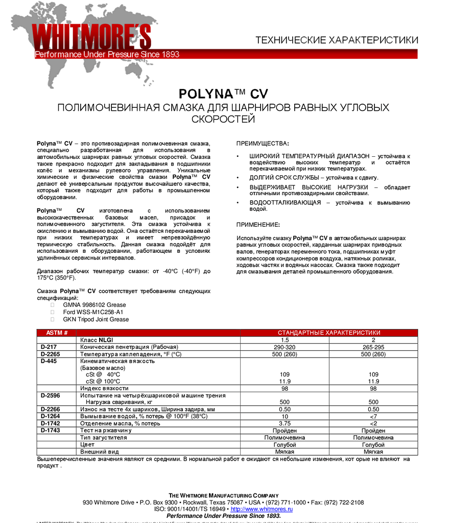

В описалове дают фотку: Изображение
Whitmores Polyna CV NLGI 1.5
Вымываемость 10% не многовато для ступичных?
И база похоже минеральная.
