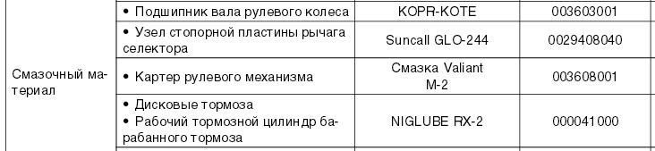

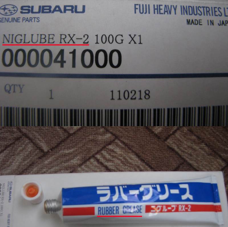

Данная смазка идёт как OEM для:
Subaru K0779GA102
источник http://avtoliteratura.ru/files/pdf2/Sub ... 0-2007.pdf
Subaru 000041000
и ещё подтверждение этому
источник http://yanaportfolio.com/subaru/wp-cont ... %D1%8B.pdf
Subaru 003606000 и 725191040

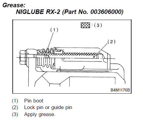

Считается, что для смазки направляющих Niglube RM - смазка для направляющих
А Niglube RX-2 для установки поршней
Вот картинка

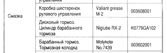

Но нашел другую инструкцию
где написано, что и Niglube RX-2 (K0779GA102) для направляющих

Gubkin писал(а):нашел другую инструкцию
а состав не нашёл?
