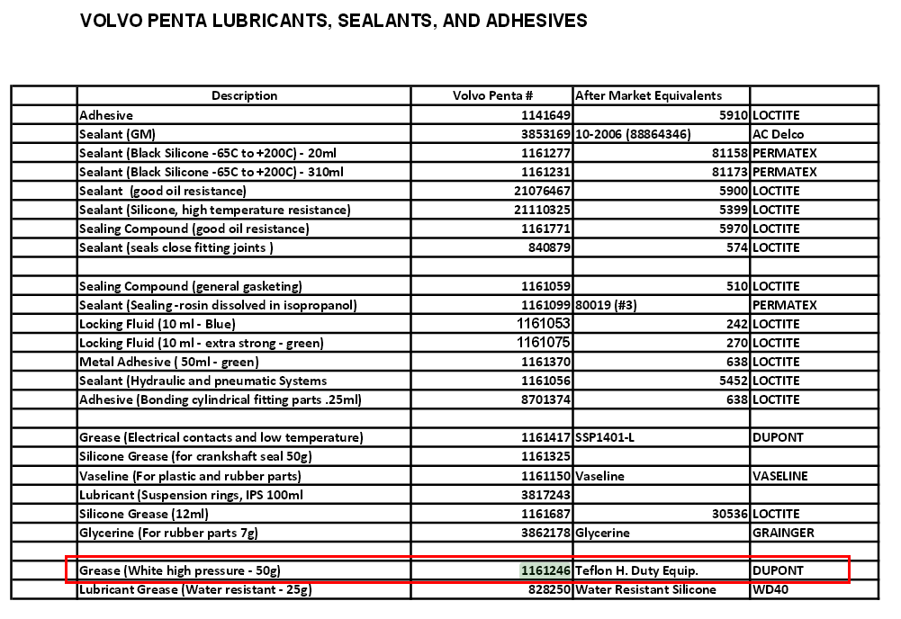

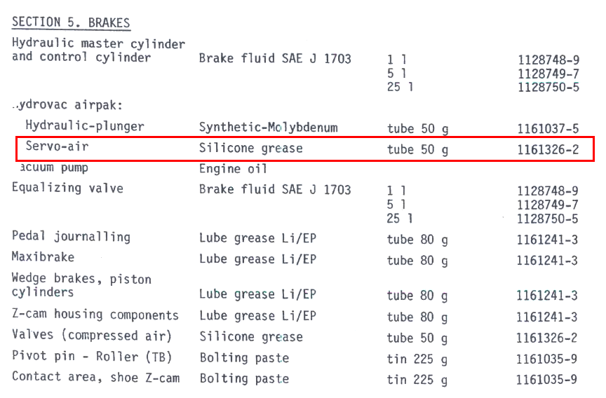

Volvo 1161326 и 1161246 - силиконовые смазки для направляющих
Данные смазки являются аналогом FEBI 31942 - полиэтиленгликолевая смазка для направляющих
пруф http://swag-parts.com/blaetterkatalog/s ... mplete.pdf
пруф http://classicunimogs.com/manuals/ServiceManual12.pdf
пруф http://www.marinepartsexpress.com/PDF/v ... micals.pdf
Сообщение tesla »
Силиконовая смазка из арсенала оригинальных смазок volvo под номерами 1161326 и тем более смазка 1161246 Не являются смазками для тормозных механизмов от слова вообще и "обзываются" аналогами смазки 31942 от febi в программах магазинов автокомпонентов исключительно по ошибке . Оно и понятно , так как по своей структуре и свойствам смазки на полигликолевой основе (31942) имеют не очень много общего со смазками на фенилметилсиликоновом масле . По этой причине в Мануалах volvo вы нигде не найдете обе указанные смазки в разделе по обслуживанию тормозных суппортов . Там фигурируют смазки хоть и силиконовые , но совершенно другие под другими партномерами . Тем не менее , если у Вас вдруг под рукой оказалась смазка 1161326 и Вам позарез нужно перебрать суппорт тормоза , то применить указанную смазка вполне допустимо .
