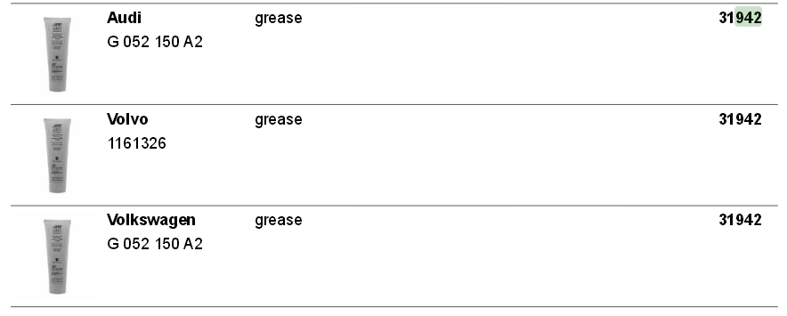

Является заменителем смазок VAG G 052 150 A2 и Volvo 1161326
Источник http://motofocus.pl/media/file/2013/pdf ... plusgb.pdf

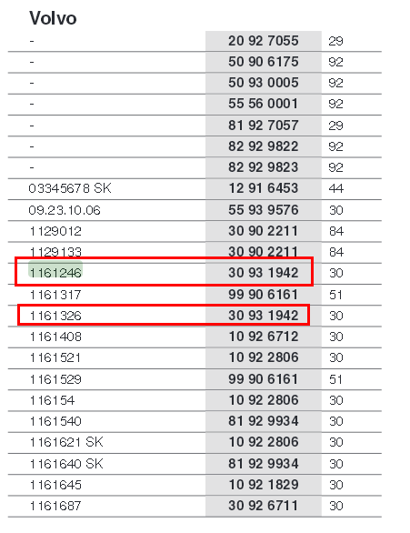

Заменители от VOLVO
1161246
1161326
Пруф
http://swag-parts.com/blaetterkatalog/s ... mplete.pdf
FEBI 31942 - 180 гр
https://www.emex.ru/f?detailNum=31942&makeId=472
http://www.autodoc.ru/Web/price/art/319 ... n&access=1
SWAG 30931942 - 180 гр
http://www.autodoc.ru/Web/price/art/309 ... n&access=1
https://www.emex.ru/f?detailNum=30931942&packet=-1

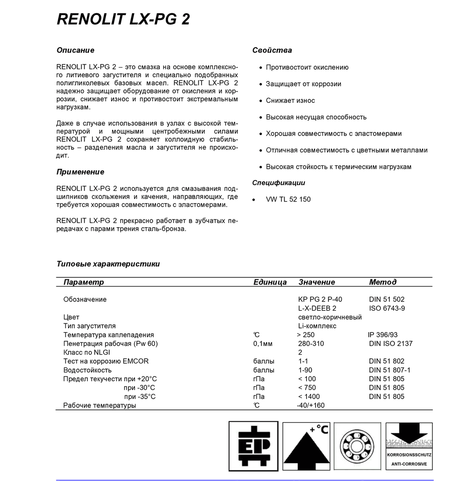

Пока подтверждение найти не удалось, но говорят что это Fuchs Renolit LX-PG2
RENOLIT LX-PG 2 ru.png (63.79 КБ) 20360 просмотров
Сообщения: 5145
FEBI 31942 - полиалкиленгликолевая смазка для направляющих
Жидковата она для направляющих, IMHO.
