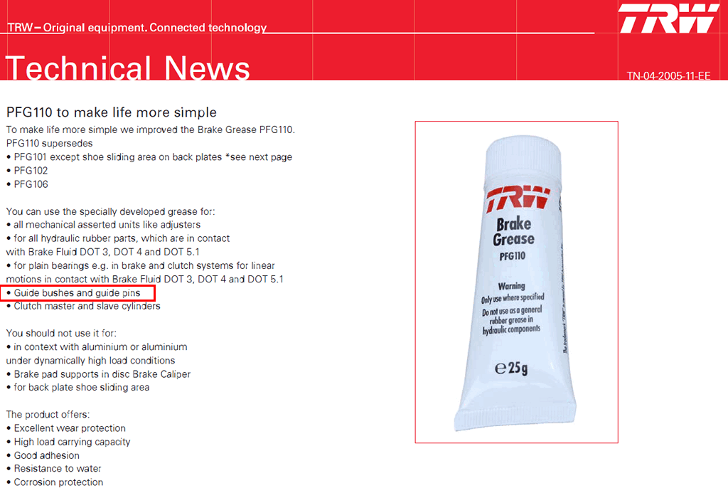

TRW Brake Grease (PFG110) - смазка для направляющих
источник http://www.partinfo.co.uk/files/XZS120GB.pdf

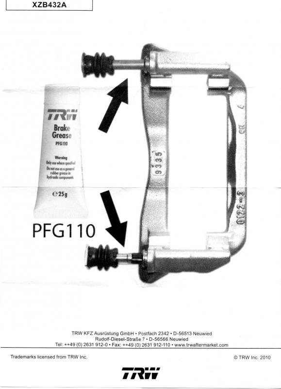

Применяемость
MSDS http://auto-land.pl/karty_charakterysty ... 8en%29.pdf
Состав смазки
Lithium complex soap and Polyalkylene glycols with additives

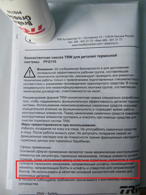

Судя по инструкции пыльники ей мазать нельзя!

380VAC писал(а):Судя по инструкции пыльники ей мазать нельзя!
я не знаю где ты такую инструкцию откопал.. всё можно
ссылка на емекс в шапке есть и там дороже на червонец

Gubkin писал(а):post-2978-0-59468700-1424716107.jpg
"Не использовать в качестве основной смазки для резиновых деталей!"

Эта инструкция идет если заказать упаковку)
