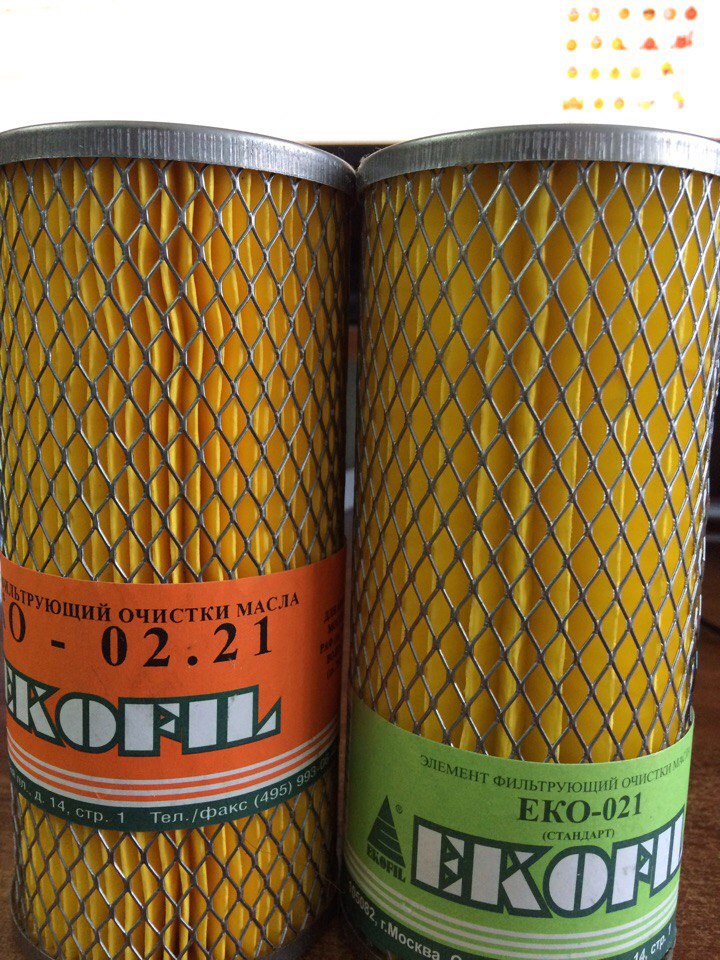

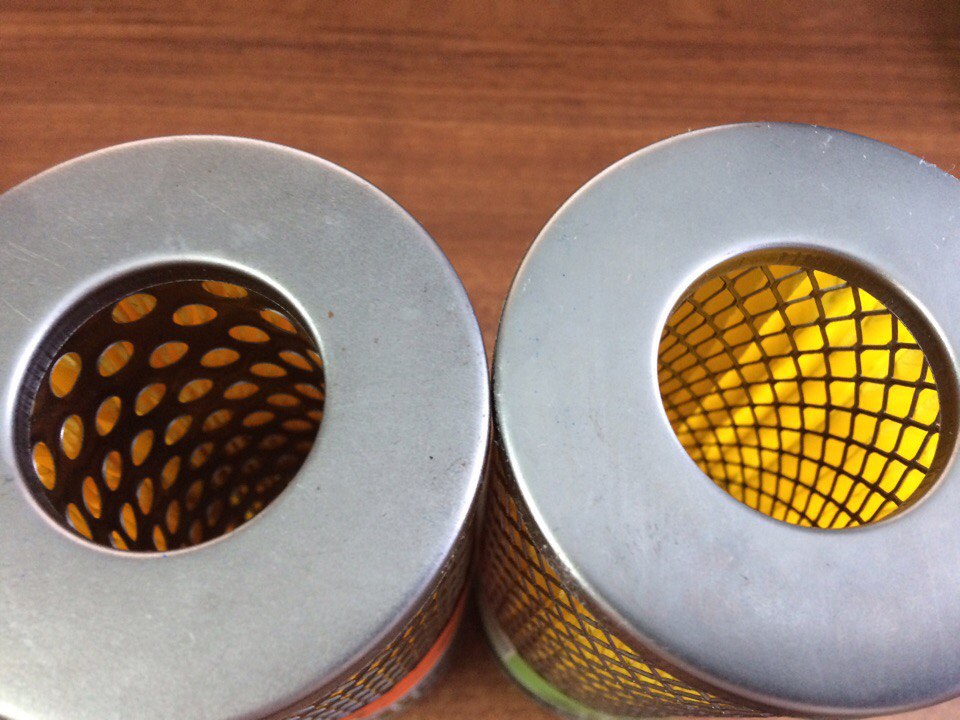

Вот он на сайте производителя Масляный фильтр (премиум) EKO-02.21
Прилагаю фото для сравнения "премиум" фильтра и Масляный фильтр (стандарт) EKO-021
Различия не только в тубе, но и количестве складок ФЭ :class

хорошо, что у меня премиальный был
иначе я бы вообще отказался пилить это Г ))
