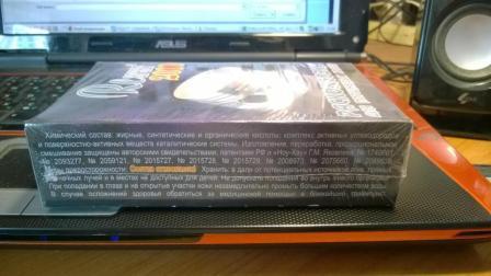

Партия делалась лет 5 назад и вся в Питере по крайней мере закончилась месяца 3 назад, в Питере пусто, в Новосибе еще есть что то 5 летней давности! Я три месяца назад для стиклуба (субаруклуба) заказал небольшую вот должны как раз в июле сделать!
К сожалению на старой партии на упаковке только общие вещи, точной информации нет у меня, НО знаю что соли металлов и добавлено в состав дисперсионно-упрочняющие системы еще делают суперфинишную полировку цилиндра, затирают царапины и т.д
Если есть почта кидай в личку в нормальном качестве скину!
WP_20140610_003 - копия компрес 2.jpg (43.39 КБ) 9214 просмотров
