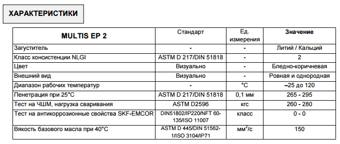

TOTAL MULTIS EP2 (NLGI LB)
В характеристике указан диапазон температур от -25 до +190 градусов, значит ли это, что ниже -25 нельзя её использовать? У нас температура опускается до-42 градусов. Спасибо.
Подшипник передней ступицы.Gubkin писал(а): смотря в каком узле использовать
- Сообщения: 19949
я считаю, она туда не пойдет из-за низкой планки верхней рабочей температуры
если только там, где нет дискового тормоза
лучше что-то более специальное поискать в Смазки ступичных подшипников
Но ведь у Литола-24 не намного больше, от-40 до 120-130 градусов.Gubkin писал(а):я считаю, она туда не пойдет из-за низкой планки верхней рабочей температуры
