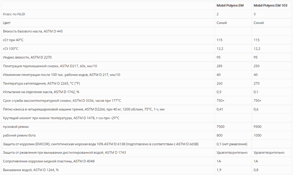

Mobil Polyrex™ EM Смазки для подшипников электродвигателей. Загуститель на основе полимочевины
страница продукта https://www.mobil.com/Russian-RU/Grease ... -EM-Series
Описание продукта
Пластичные смазки класса "супер премиум" серии Mobil Polyrex™ EM специально разработаны для подшипников электродвигателей. Передовая формула загустителя и патентованные технологии производства обеспечивают улучшенную работу подшипников и защиту для продолжительного срока службы электродвигателей.
Применение
Продукты Mobil Polyrex EM рекомендованы многими крупными производителями подшипников и электродвигателей для смазывания шариковых и роликовых подшипников электродвигателей на длительный срок.
Смазка Mobil Polyrex EM 103 особенно рекомендована для таких применений, как подшипники вертикального исполнения или очень крупные двигатели, для которых изготовителем оборудования может требоваться смазка большей консистенции, а малая шумность не является обязательным требованием
Для смазок Mobil Polyrex EM была подтверждена совместимость с другими смазками ExxonMobil на основе литиевого комплекса, а также с конкурентными минеральными продуктами на основе полимочевины для электродвигателей, что определялось по методике ASTM D6185. Конкретные вопросы по поводу совместимости смазок следует направлять к Вашему местному представителю Mobil.
Основные области применения включают:
-Подшипники электродвигателей.
-Подшипники вентиляторов .
-Подшипники высокотемпературных насосов.
-Шариковые подшипники, с закладываемой смазкой на заводе-изготовителе на весь срок эксплуатации.
-Шариковые или роликовые подшипник, работающие при высоких температурах, когда требуется крайне низкое отделение масла.
-Смазка Mobil Polyrex EM для шариковых и роликовых подшипников, применяемых в условиях, требующих малого шума.
Срок службы высокотемпературной смазки, ASTM D 3336, часов при 177°C 750+

Ярослав02, ну вообще вязкость базового масла и вымываемость соответствуют смазкам для ступичных
думаю подойдет
думаю подойдет

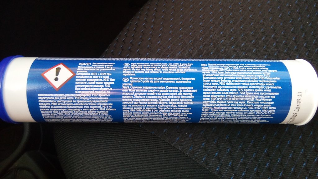

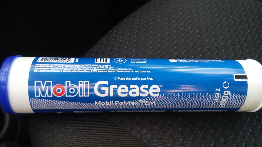

Купил. В ТД "Миройл", г.Киев
Написано - сделано в США. Синего цвета, по консистенции моя ХАДО Защитная ощутимо гуще этого полирекса. Пахнет какой-то химией неприятно.
На тубе не написано "polyurea"(полимочевинная), что несколько странно. Ладно, надеюсь полиуреа там таки есть.
Синяя крышечка открывается легко, но непонятно тогда зачем нужна а крышка с чекой-кольцом на другой стороне. Возможно это для вставки тубы в смазочный агрегат. Под синей крышкой смазка с каким-то подобием заводского завитка от автомата заполнения тубы.
Сразу перемажу ей ролик ГРМ(он два года живёт на вышеуказанной хаде). Возможно и в ступичный подшипник пойдёт.
