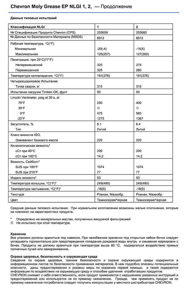

Сообщения: 20015
Chevron Moly Grease EP
ну кстати если сравнить нагрузку сваривания, Тимкен и вязкость базового масла то NLGI 1 ни в чём этом не уступает более вязкому NLGI 2
Сообщения: 5150
Chevron Moly Grease EP - внешний шариковый ШРУС
Действительно. Но рабочая температуры -20 у "единички" и -15 у "двойки" всё портит
Сообщения: 20015
ничего не портит, стоит авто проехать 5 км и темп ШРУС будет выше -20С
это как утверждать, что если темп. замерзания масла -20С то в -25С оно не будет смазывать
Будет... после запуска )

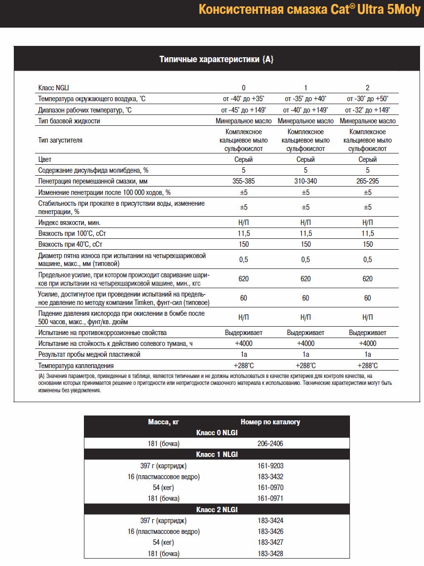

Эталоном смазки в шариковый шрус можно считать CAT Ultra 5Moly (NGLI 1).
Сообщения: 20015
Flamie, можно озвучить 1-2 причины данного мнения ?
Flamie
Сообщения: 547
Авто: Nissan Teana J32
Сообщение Flamie »
Gubkin писал(а):Flamie, можно озвучить 1-2 причины данного мнения ?
1. Сульфонат-кальциевая (отличные противозадирные свойства, деструкционная стойкость)
2. Дисульфид молибдена (обязательно для внешних шрусов)
3. Подходящая вязкость базового масла
4. Отличные характеристики по тимкену, свариванию, эксплуатационным температурам.
Ну и характеристики для сравнения:

Сообщения: 20015
DELO HEAVY DUTY SYNTHETIC MOLY 5% EP 1 не хуже и дешевле
если не боитесь конечно литий комплекса
Flamie
Сообщения: 547
Сообщение Flamie »
Gubkin писал(а):DELO HEAVY DUTY SYNTHETIC MOLY 5% EP 1 не хуже и дешевле
Как сказать... во первых там синтетическое базовое масло, сразу надо смотреть на совместимость с материалом пыльника. Потом Тимкен всего 40. Да и литий-комплекс не лучший выбор в плане загустителя для этого узла.
