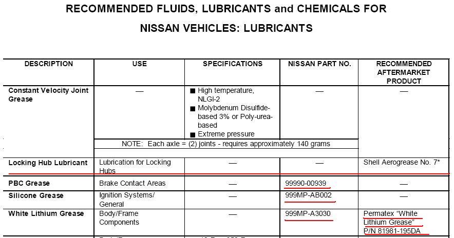

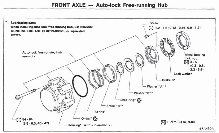

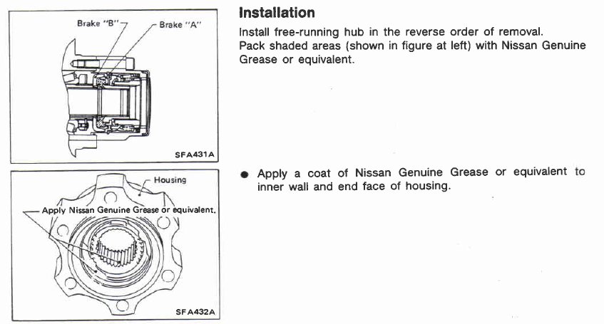

Ниссан рекомендует свою смазку NISSAN GENUINE GREASE (KRC19-00025)

Альтернатива - AeroShell Grease 7
Диэфир загущенный микрогелем
