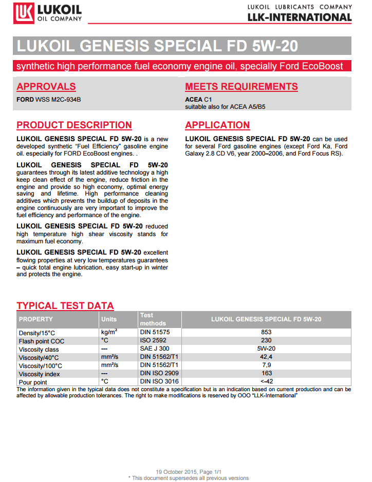

Lukoil GENESIS FE SAE 5W-20 (SN,GF-5,Dexos-1)
Нашел код для LUKOIL GENESIS SPECIAL FD 5W-20
Добавил в шапку
Видимо это одно и тоже

А в чём разница FD и FE ?

Gubkin, не согласен, что это одно и тоже. 930 и 934 немного разные все таки
довите еврокаталог лукойла
Сообщения: 20005
Others писал(а): 930 и 934 немного разные все таки
маркетинг :)
WSS-M2C-930-A vs WSS-M2C-934-B
в чем разница ?
Есть ещё код 1599895 ЛУКОЙЛ GENESIS SPECIAL 5W40 SN/CF
Тот же самый Люкс синт и армортек http://lukoil-lubricants.eu/sheet/data/AT/E/563002
SPECIAL видимо просто для европы приставочка
Отправлено спустя 21 минуту 52 секунды:
Если судить по этой картинке
то FE (WSS-M2C-930-A ) более простое, чем FD (WSS-M2C-934-B)

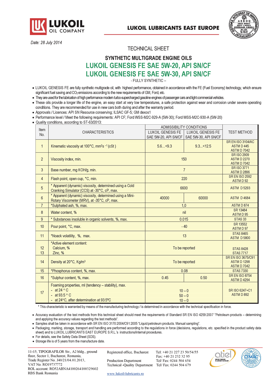

Отправлено спустя 58 минут 26 секунд:
Типо PDS... на деле просто лимиты обычные
Где же найти нормальный PDS ?
