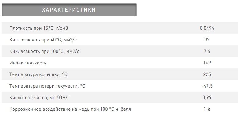

ZIC ATF 3
ZIC ATF 3
Старое название ZIC ATF III
Оф.страница http://zicoil.ru/products/transmissionn ... atf-3.html
СООТВЕТСТВУЕТ
GM Dexron III
Ford Mercon
Allison C-4
133340, 132632 (новая тара) =1л
163340, 162632 (новая тара) =4л
193342 =20л
