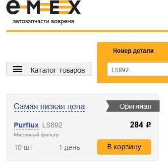

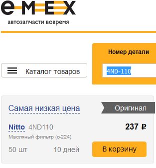

Бозон Хиггса писал(а):
за 280 рублей ? примеры ?
Nitto 4ND-110
Purflux LS 892
Alco SP-1094
Да и недавно вскрытый MANN W67/1 за 250 руб. чем не нравится?
Масляные фильтры - Vaico
Flamie писал(а):
Nitto 4ND-110
Purflux LS 892
Alco SP-1094
Нитто и пурфлукс на мой дороже....пурфлукс более чем в два раза. Алко - этой фирме у меня нет доверия. А манн w67/1 мне просто не подходит. Тот который подходит - я распилил и тут выложил

Бозон Хиггса писал(а): Нитто и пурфлукс на мой дороже....пурфлукс более чем в два раза.
По моему, не дороже.
Ман скорее всего подходит, точно прям не скажу, надо проверить.

Flamie писал(а): По моему, не дороже.
а ничо что это не мой Пурфлукс ? уу меня он LS489A. И нитто не мой номер.
