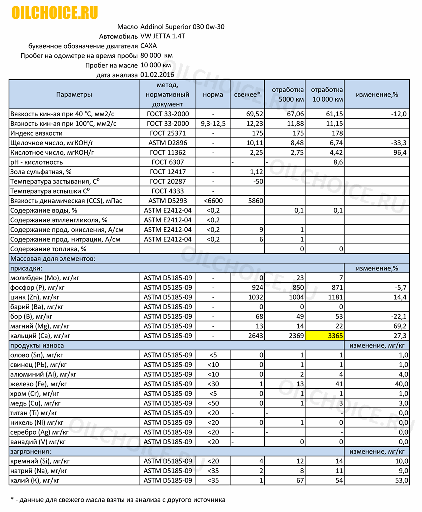

Режимы те же 50/50
Общий пробег 80000,на масле 10000
Стал добавлять присадку в топливо castrol tbe
Вот так...
В единой форме плюс данные для свежего масла и данные для промежуточного анализа на 5 тыс.км

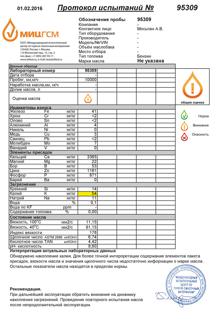

Чё-то с кальцием напутали, с pH... TBN опять методом для свежего. МИЦ всё больше разочаровывает.
Кислотное улетелео в космос, тогда как в прошлый раз почти не выросло.
Addinol Superior 030 VW JETTA 1.4T CAXA 10000км
железо слегка напрягает...
pH - 8,6 , все норм с кислотностью. Железо... вероятно зимние пуски дают о себе знать. Фильтр такой же, что и на первой отработке?
veles,
да,всегда был манн
Вполне вероятно, что это нормально для этого двигателя, я про железо. Интересно, конечно, сравнить, что покажет 5w-30 504/507 или 5w-40 505.01

veles писал(а): все норм с кислотностью
это даже для свежего слишком оснОвная среда
Отправлено спустя 1 минуту 14 секунд:
В прошлом анализе калий не заметили, а тут вдруг обратили внимание.

вполне себе анализ для турбо, но в сравнении с первым заметен прирост износа по железу на 115% за вторые 5000км
может масло еще и рабочее, но вопрос целесообразности его применения я бы поставил под вопрос, учитывая всегда немного странные данные по щелочному с данной лабы...ИМХО
этот двигатель супротеком обрабатывался перед первым анализом? можно подробней?
з.ы. интересна разница по кальцию у одного масла в 1000ед.??? особенно в проекции на пробег)

Addinol Superior 030 0w-30 отработка VW JETTA 1.4T CAXA 10000км [МИЦ ГСМ]
Дело не в пробеге, в свежем было порядка 2600 кальция, так что лопухнулся кто-то.

Оформил шапку
1) Калий в масле от присадки TBE. Уже такое встречалось ранее
2) Кальций 3365 ppm видимо описка, должно быть 2365
3) износ по железу за вторые 5 тыс.км вырос в 2 раза
Видимо правду говорят про масляный фильтр, что к 3-4 тыс.км он забивается и потом металлы циркулируют через перепускной клапан добавляя износа ))
4) Андрей, скажи в след. раз измеряли чтоб щелочное методом ASTM D4739
ЗЫ. масляный на 1.4 CAXA как по размеру ?

Gubkin писал(а): Калий в масле от присадки TBE
прошлый анализ без TBE, а калия там даже больше
На олейне есть анализ опелевода, там лукойл с супротеком. Надо там калий посмотреть, когда олейна заработает, может присадка так влияет?

да ,точно не помню,в 50 и 60т добавлял супротек две замены
Отправлено спустя 41 секунду:
Gubkin,
фильтр маленький
Отправлено спустя 2 минуты 21 секунду:
еще интересно,говорил,что да же после часа езды температура масла не поднималась выше 80гр, всю зиму 60-80
mox111 писал(а): всю зиму 60-80
значит там воды море должно быть. уровень масла сильно вырос?
