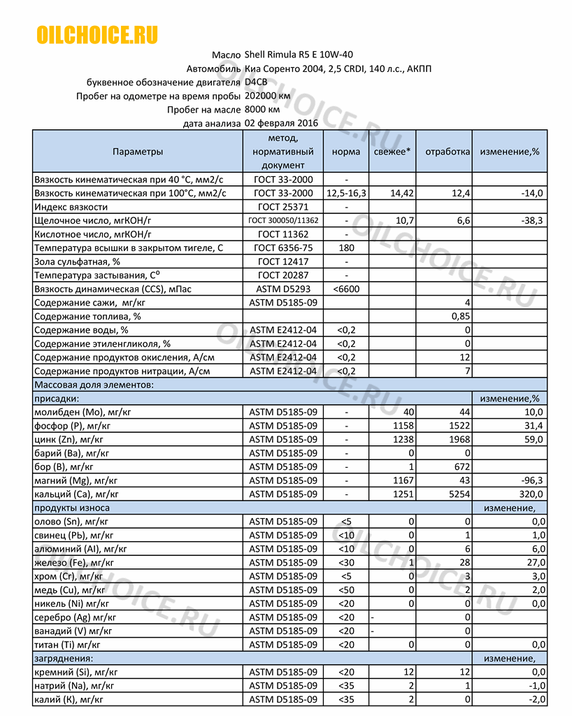

Не знаю что за масло такое, но это явно не Shell Rimula R5 Е 10W-40
Либо в лабе напутали, что очень сомнительно
Либо Shell Rimula R5 Е 10W-40 самозванное )
На деле это что-то уровня ACEA E4 c зольностью 1,9-2,0%

Кальций 5200... какое-то судовое масло.

Лаборатория говорит, что не могла ошибиться, т.к. этот анализ с TBN заказал только я, других не было.
Где владелец ? пусть скажет где слил такое едрёное масло :D

Да слил то я его с двигателя своей машины. Больше настораживает, что мне его продали через emex :evil:
Надеюсь больших бед оно не натворило :?

А что скажите по остальным показателям ?

не очень анализ, много железа
Shell Rimula R5 Е 10W-40 отработка на KIA Sorento (D4CB) после 8000 км [oilchoice]
По износу все нормально, в том числе и железу..
Но вот что и как анализировал лаба - большой вопрос, тут либо тепловозной либо судовое масло..

Или Шелл допустил пересорт и внутри Shell Rimula R5 M 10W-40

KV 100 упала только на 1 cSt, ,что похоже, а вот по элементам полный ахтунг для масла с золой 1.2% - моё имхо либо перепутали пробы либо лаба рукожопа по самое нихочу...

KV100 - 13.4 SAPS - 1.2%, Ca (в обработке, а не свежаке!!!) - 5 254 ppm
Для сравнения
Mobil Delvac 1 5W-40 свежее
SAPS - 1.37[/b]%, Ca - 2 706 ppm, Mg - 521 ppm
http://www.[слово запрещено].ru/forum/topic/7567 ... 0-svezhee/
Mobil Delvac 1 SHC 5W-40 свежее
SAPS - 1.77. Ca - 4 700 ppm, Mg - 27 pp,
http://www.[слово запрещено].ru/forum/topic/8266 ... 0-svezhee/
лаба случаем стажировку не проходила у рукожопого почвшего в бозе DasAuto? :)

nort, может у себя дома сделать анализ в ТИТАНе
может за пару сотен сделают чисто элементы...
Я в лабе уверен, там мало анализов было в этот момент, ничего не перепутали.
