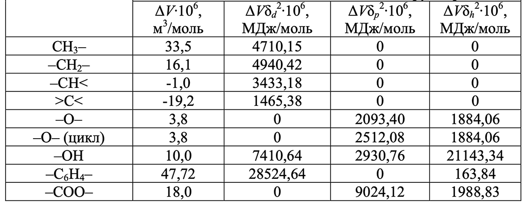

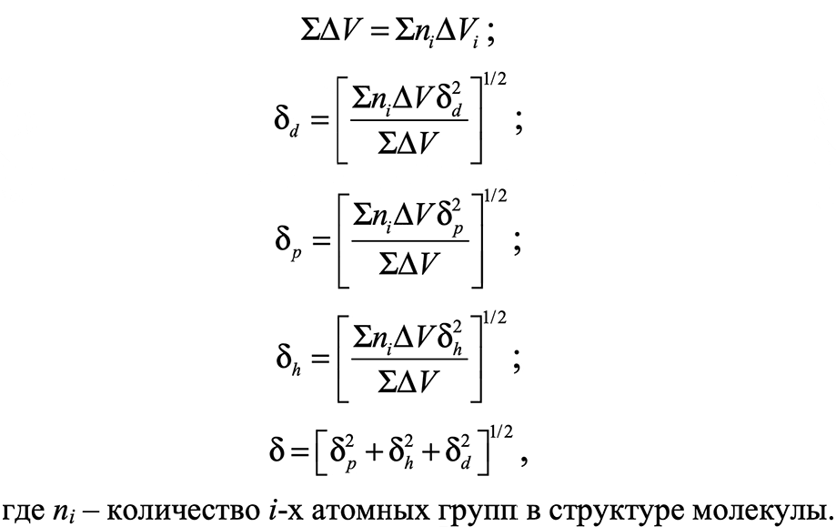

GReY писал(а): ↑15 сен 2023, 09:58 Скажу честно, в институтах этого не дают, а самому не было повода поизучать.
На профанский взгляд это что-то вроде теплоёмкости.
Но HSP, насколько я заметил, явление более широкого порядка, чем смазочные материалы, поэтому хотелось бы хоть немного в нём разобраться.
В общем - это некоторые химические особенности, которые поддаются расчетам.
Три составляющих HSP δd, δp и δh определяются через три энергетических составляющих δ = (E/Vm)^0.5, где Vm - молярный объем. Параметр общей растворимости δ = (E/Vm)^0.5 связан с отдельными компонентами соотношением δ^2 = δd^2 + δp^2 + δh^2.
Дисперсионный параметр (δd) - характеризует силы дисперсионного взаимодействия (дисперсионные силы) между молекулами материала.
Полярный параметр (δp) - отражает силы полярного взаимодействия между молекулами, связанными с дипольными моментами молекул.
Водородный параметр (δh) - учитывает силы водородной связи и другие связи, подобные водородной связи, между молекулами.
Используя параметры Хансена, можно оценить изменение энтальпии и изменение энтропии в процессе смешивания или взаимодействия веществ. Эти параметры могут влиять на энергию Гиббса процесса и, следовательно, на его термодинамическую спонтанность.
Параметры Хансена (δD, δP, δH) не рассчитываются непосредственно через энтальпию фазовых переходов, но они могут быть коррелированы с термодинамическими свойствами молекул вещества, включая энтальпию фазовых переходов.
Упрощая - расчет ведется через типичные (для молекул) показатели , как пример -
