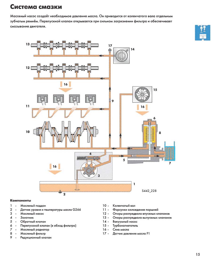

Они нужны для масложора. По крайней мере на VAG 09-11гг :D . Читал тут статейку от одного сервиса - чтоб избавится от масложора надо поставить форсунки с бОльшим давлением срабатывания. На немного б/у форсунках давление может быть 0,3-0,5. А по норме 1,5-1,6. Ставят 1,9-2,0 с запасом и больше не надо тонюсеньким колечкам убирать обилие смазки с цилиндров. А в режиме нагрузки они начнут работать действительно охлаждая поршни. Ну еще там куча других решений колхозят с более толстыми кольцам. После этого дают огромную гарантию от масложора.

Дмитрий Анатольевич писал(а): ↑08 июн 2018, 13:28 А в режиме нагрузки они начнут работать действительно охлаждая поршни.
Ещё бы кто-то объяснил- зачем это делать на бензиновых моторах? Тепловую нагрузку поршней в бензиновых моторах снимают правильной конструкцией их и колец и подбором верного количества меди в сплаве , из которого выполнены поршни. Никакого охлаждения днища поршней маслом нет даже в двигателях, работающих на газе, который сгорает в цилиндрах с температурой примерно на 150-200 градусов больше, чем бензино-воздушная смесь.

Werker писал(а): ↑08 июн 2018, 16:37 Никакого охлаждения днища поршней маслом нет даже в двигателях,
Охлаждение днища поршней норма для форсированных моторов, тех же турбированных.

fromin писал(а): ↑08 июн 2018, 16:41 Охлаждение днища поршней норма для форсированных моторов, тех же турбированных.
Хорошо. Поверю вам на слово, раз уж ссылок на источники нет. Спасибо.

Werker писал(а): ↑07 июн 2018, 16:48 ни разу мне не попадалась информация об охлаждении днища поршней бензиновых моторов:
можешь начать с Toyota, серия JZ.
15:45 если лень смотреть с начала.

кстати ВАГ пишет что форсунки для охлаждения поршней

Да, правда и в поршах атмо не ставят форсы. Только на турбе.
