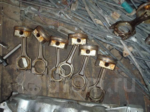

Инженер_Гарин
Сообщения: 654
Откуда: Кузбасс
Имя: Кирилл
Масло: 0w20, разные
Масляные форсунки. Для чего они ?
#90
Сообщение Инженер_Гарин »
С неделю назад натолкнулся нечаянно в интернете на жалобы владельцев автомобилей Порше с атмо мотором 4,5 литра м48.00 (вроде бы), в котором нет масляных форсунок. В турбоверсиях этих двигателей форсунки стоят. Но, возможно в атомоверсиях есть заглушки вместо них, не знаю. Гуглить не стал, немного скринов сделал. Пусть будет вне конкурса, просто информация.
https://t.me/hybrid_syberia
