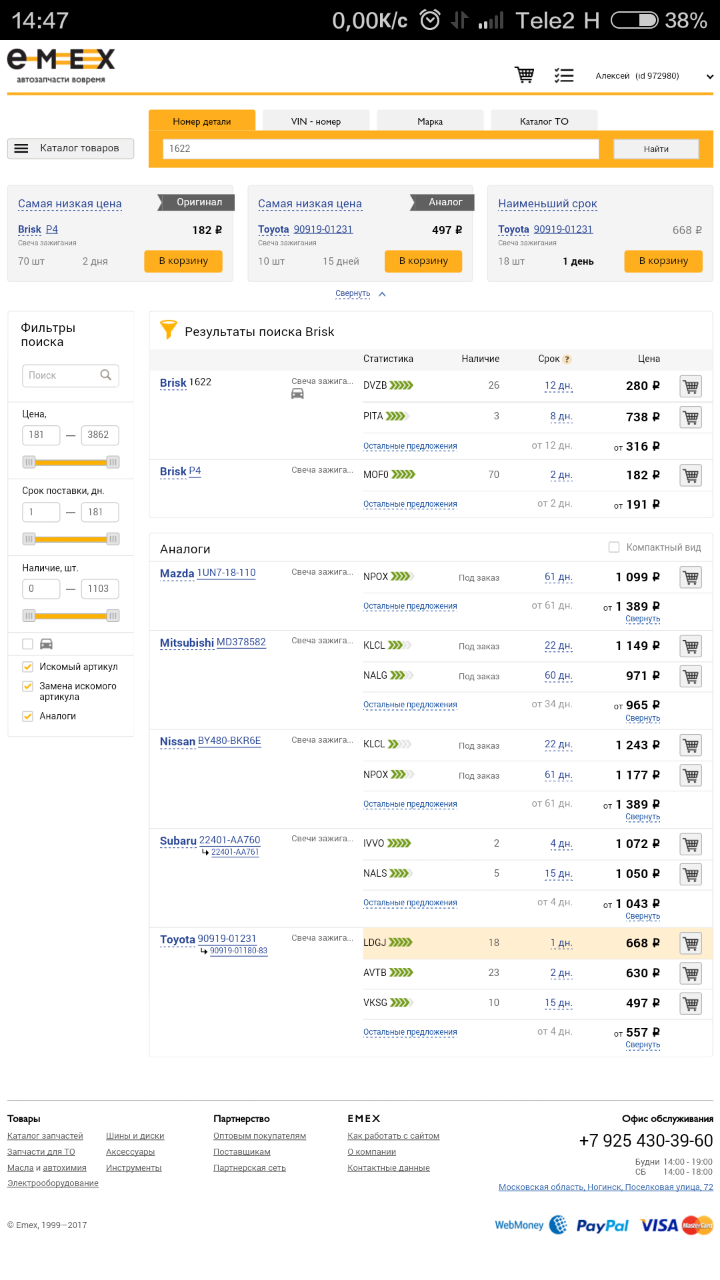

Почему Emex выдает смешные цены по маркировке , а по артикулу свечи другая цена совершенно, чему верить то?

LoveChery писал(а):Почему Emex выдает смешные цены по маркировке , а по артикулу свечи другая цена совершенно
Отсортируй 1622 по цене.
