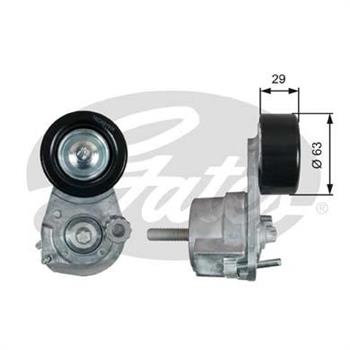

8.5 писал(а):гетс(он же в оригинале) - ролик черный,крашеный,гладкий,и более широкий
Вероятно, это был GATES T39291, который идет на A16/18XER(F16/18D4) под шестиручейковый ремень, похоже что разместили производство в Корее. Ширина 29мм

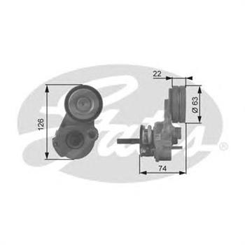

У гейтса есть еще один натяжитель - T38433, по каталогам идет на Z16/18XER, т.е. более старая модификация на пятиручейковый ремень, ролик выглядит как у INA. Ценник более чем в два раза выше T39291. Ширина 22мм
