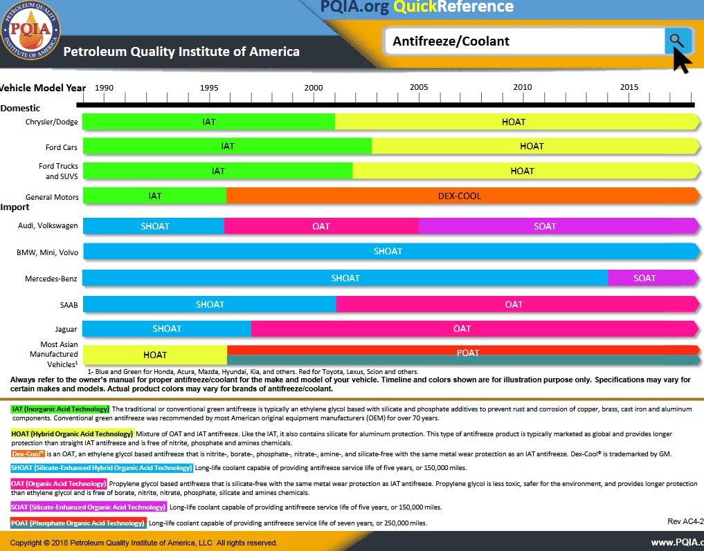

Временная линия антифризов мировых производителей авто

Отправлено спустя 1 минуту 48 секунд:
Gubkin писал(а): ↑20 май 2018, 09:21 Временная линия антифризов мировых производителей авто
И тут Ниссан обделили вниманием. Видимо попал в Most Asian...
