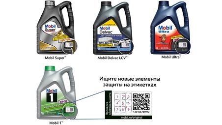

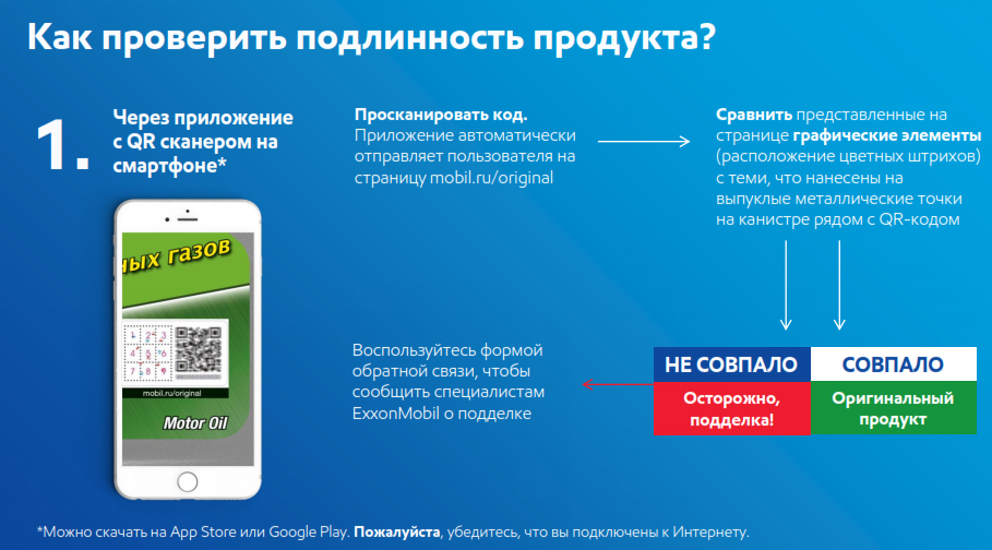

Новая технология защиты продуктов Mobil
проверка на сайте https://original.mobil.ru/
В 2018 году компания ExxonMobil внедрила новые элементы защиты продукции, расположив их на фронтальных этикетках канистр объемом 1 и 4 литра. К ним относятся QR-код, уникальный 12-значный код и объемные графические элементы — выпуклые металлические точки с нанесенными на них штрихами.
Вы можете самостоятельно проверять подлинность продуктов Mobil 1™, Mobil Super™, Mobil Ultra™ и Mobil Delvac™ для легкого коммерческого транспорта прямо в магазине с помощью нашего онлайн-инструмента.
Если новые элементы защиты отсутствуют на упаковке, возможно, Вы приобрели продукт c этикеткой предыдущего поколения. Вы можете проверить подлинность продукта здесь.
Приобретение продукции марки Mobil в pекомендованных местах покупки и замены или у официального дистрибьютора обеспечит высокое качество продукции.
Скачайте любое приложение с QR-сканером в магазинах приложений App Store или Google Play. Предварительно убедитесь, что вы подключены к Интернету.

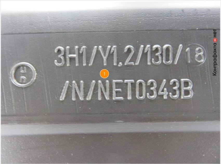

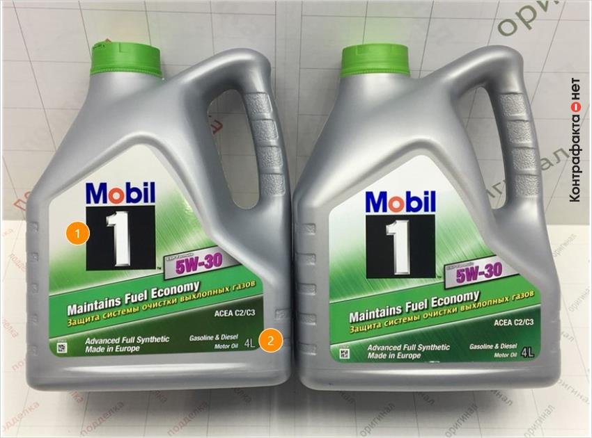

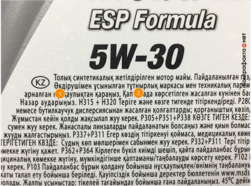

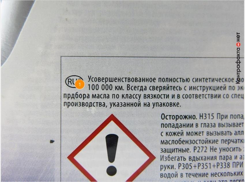

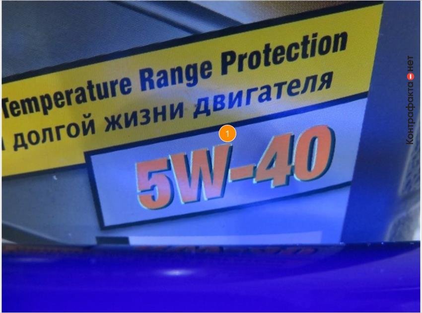

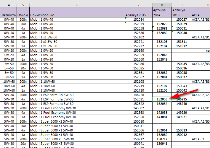

Mobil 1 ESP Formula 5W-30 (SN, C2/C3, 504/507, 229.51, dexos2)
заказанное по коду 152053
оранжевая цифра у подделки!
1. Отличается полиграфия стикера.
2. Отличается шрифт.
1. Допущены орфографические ошибки.
2. Допущены орфографические ошибки.

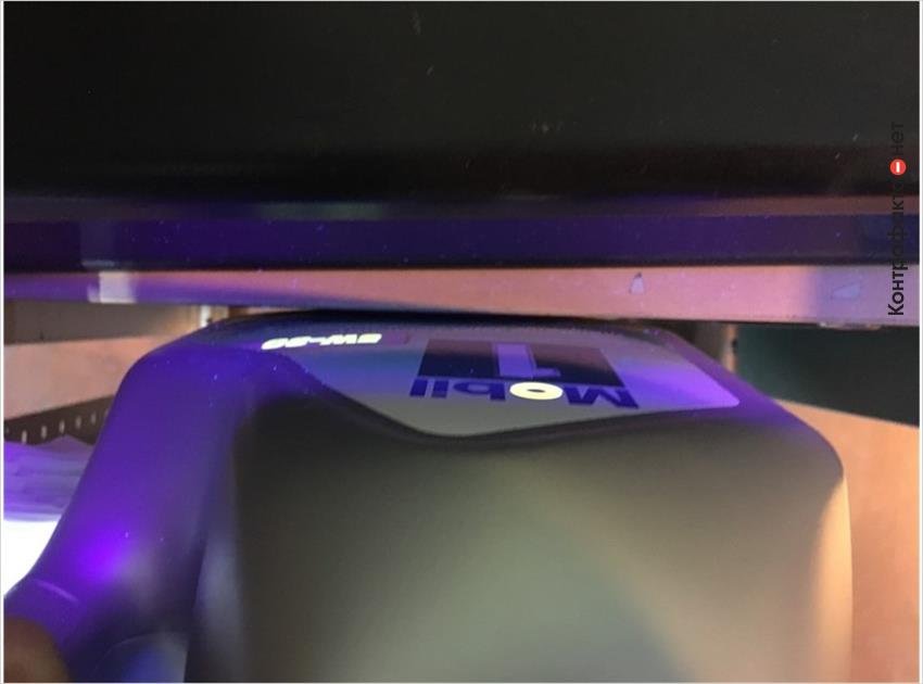

Оригинал

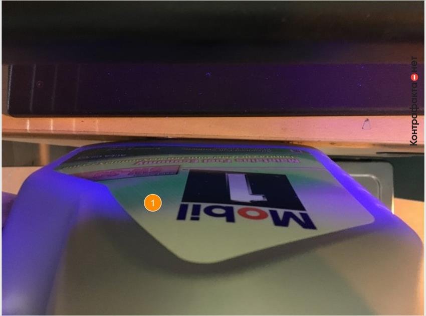

На стикере отсутствуют маркировки, нанесенные люминесцентной краской.
Оригинал

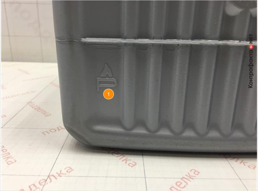

Отличается маркировка на дне канистры
Оригинал
И не надо в 2018 году использовать артикулы для заказа от 2014 года
Хотите заказать, смотрите артикулы у нас на оилчойсе :D
источник https://kontrafakta.net/mobil/motornoe- ... 053-1.html

Видео с сайта Мобила о 2-х способах проверки оригинальности
Насчет мембраны под пробкой ответ есть в FAQ на сайте мобил
Нет, на оригинальных канистрах Mobil™, представленных на рынке России, нет защитной мембраны.

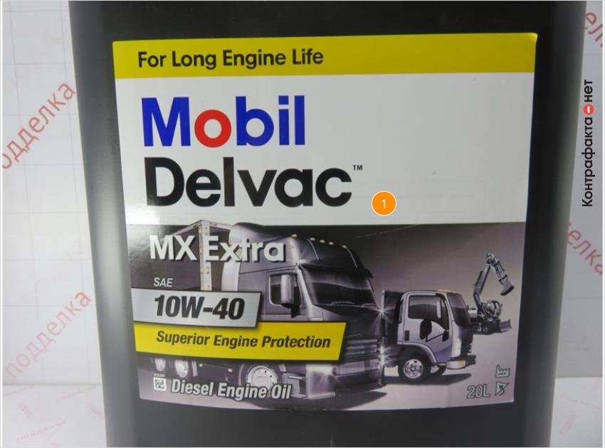

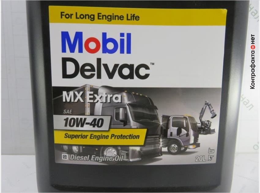

Подделка Mobil delvac mx extra 10w-40 20 л, 152673
1. Присутствуют отличия в полиграфии.
подделка
оригинал

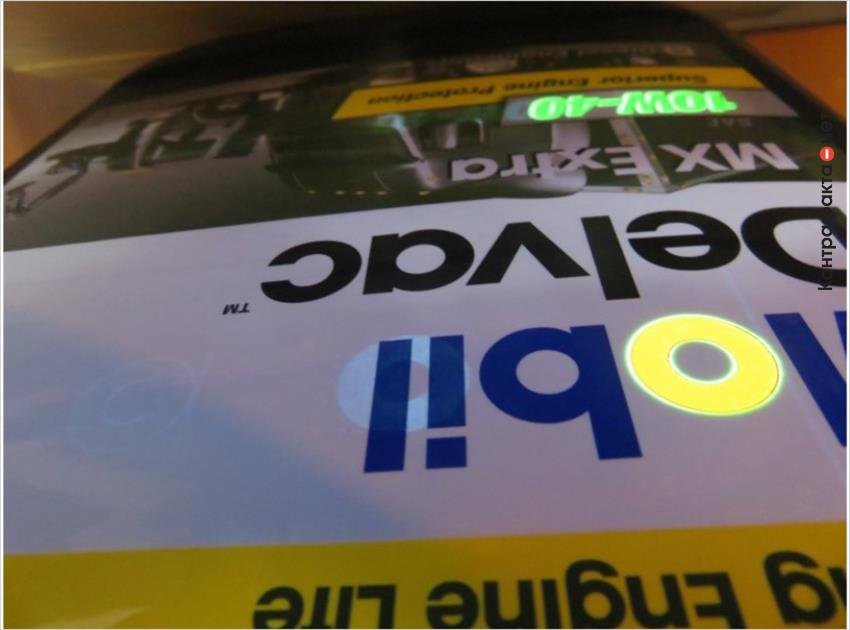

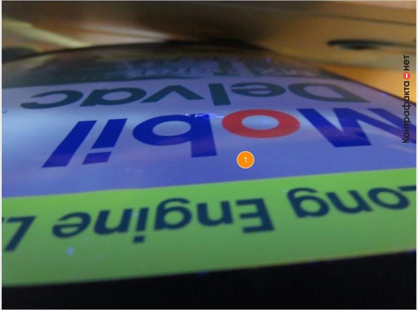

2. На поддельной наклейке отсутствуют маркировки, нанесенные люминесцентной краской.
подделка
оригинал
3. Шрифт маркировки не соответствует оригиналу.
подделка
оригинал
источник https://kontrafakta.net/mobil/mobil-del ... 52673.html

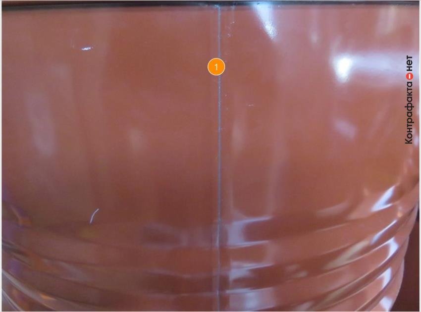

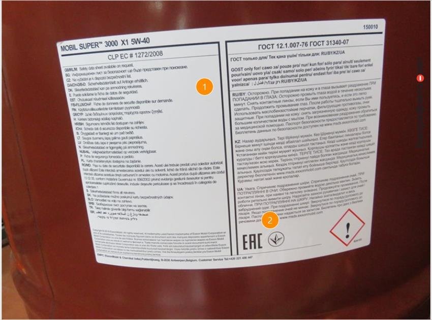

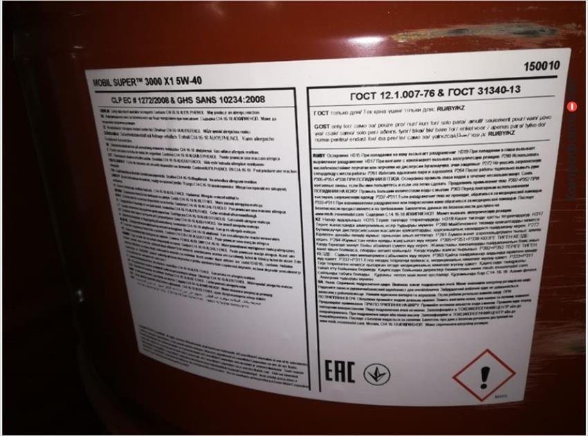

Mobil super 3000 x1 5w-40 208 л, 150010
1. Отличия в этикетке
- Присутствуют отличия в описании.
- Отличается шрифт.
подделка
оригинал

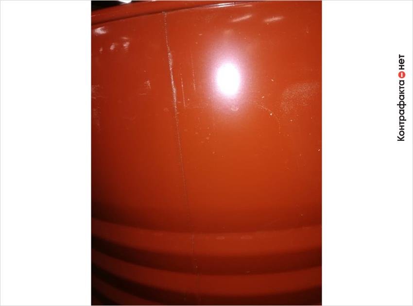

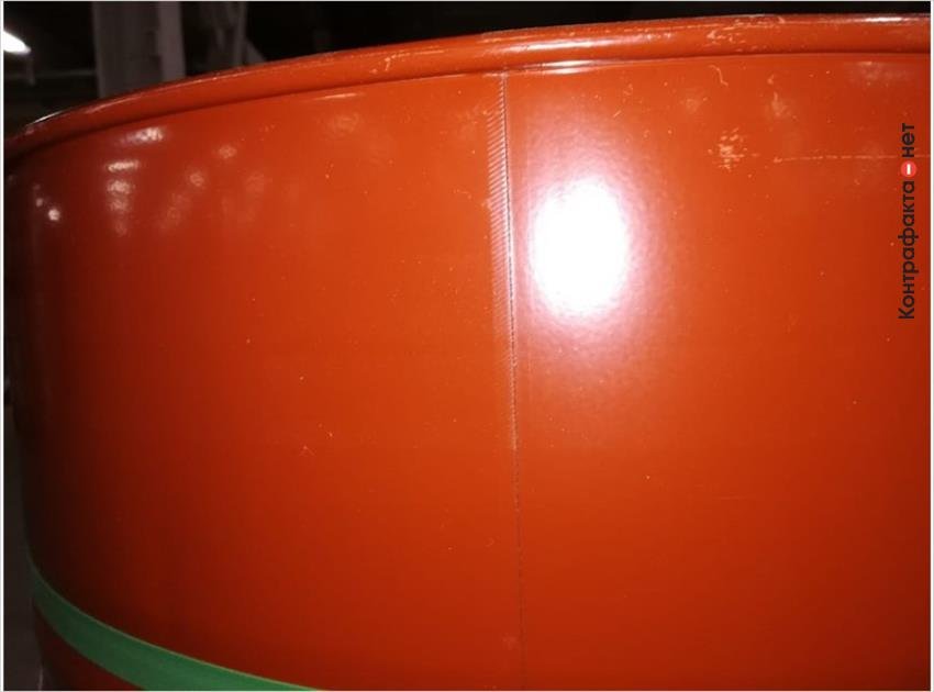

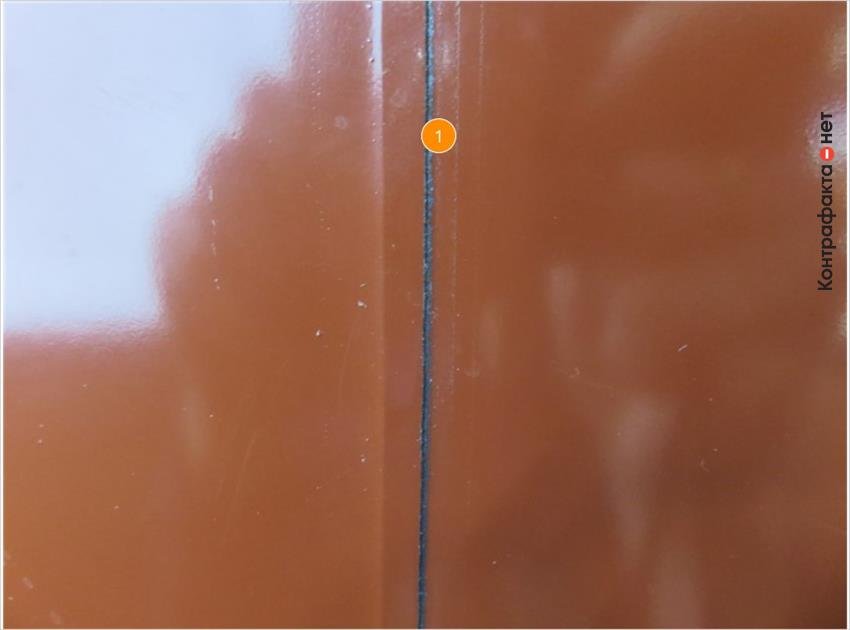

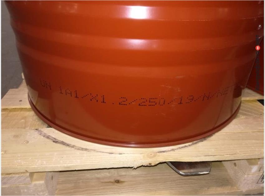

2. Шов на бочке. Спайка выполнена некачественно
подделка
оригинал

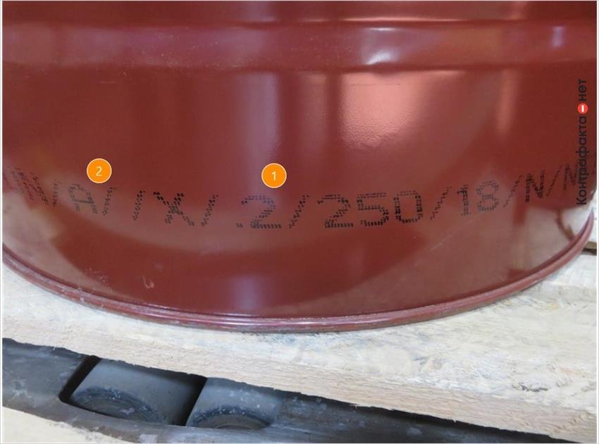

3. Батч-код
- Шрифт маркировки не соответствует оригиналу.
- Маркировка стирается.
подделка
оригинал
источник https://kontrafakta.net/mobil/mobil-sup ... 010-1.html

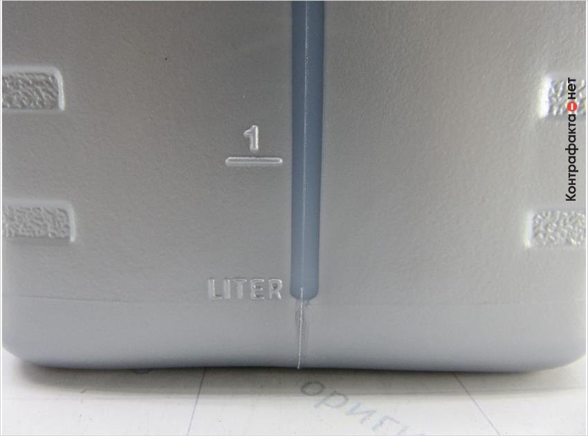

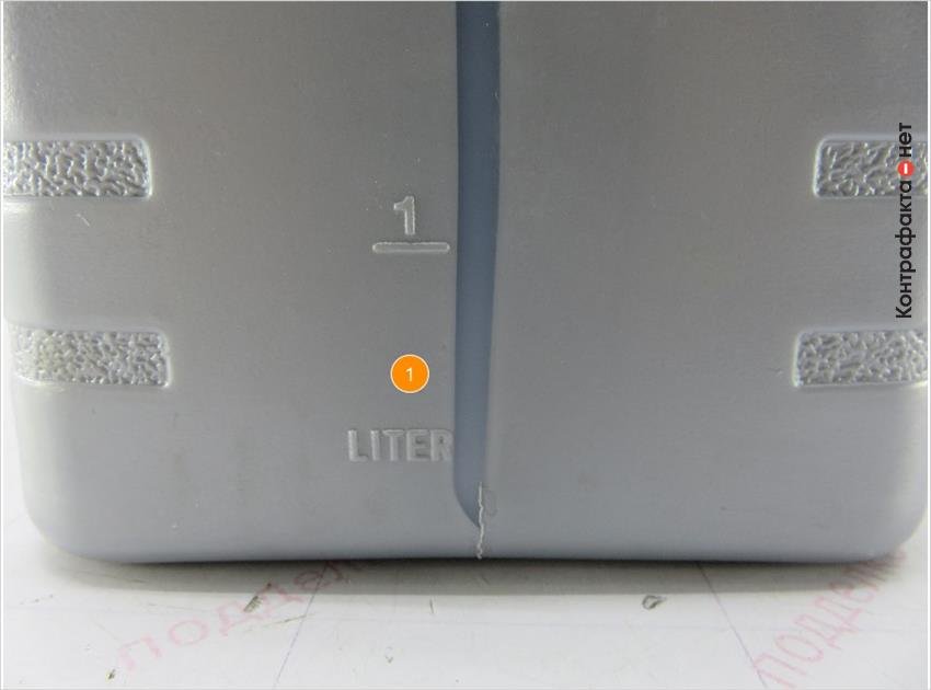

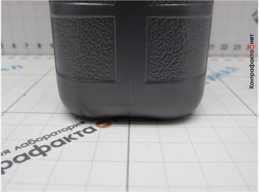

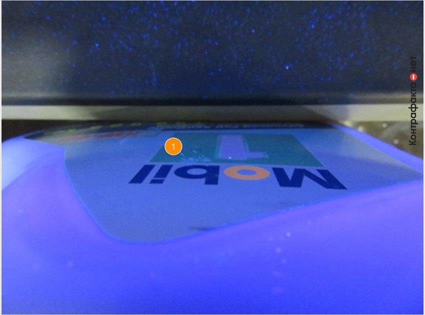

Mobil 1 FS x1 5W-40 (SN, A3/B4, 229.3)
1. Отличается мерная шкала
Подделка
Оригинал
2. В описании на стикере допущена орфографическая ошибка.
3. На стикере отсутствуют маркировки, нанесенные люминесцентной краской.
подделка
оригинал
источник https://kontrafakta.net/mobil/mobil-1-f ... 53265.html

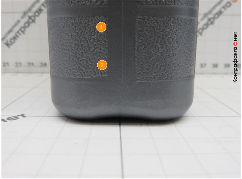

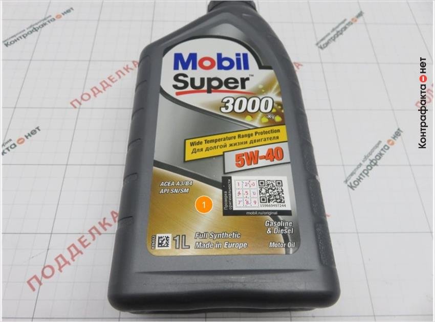

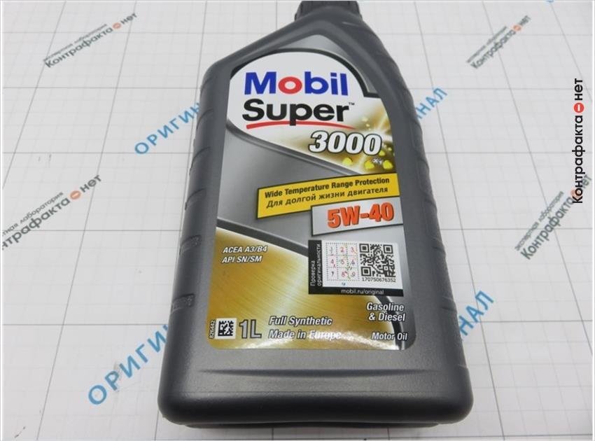

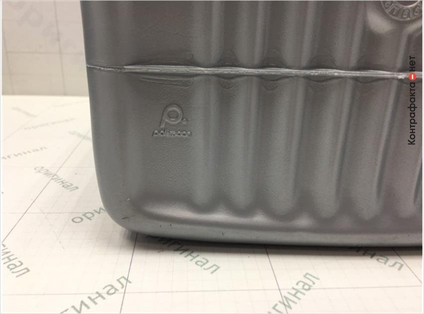

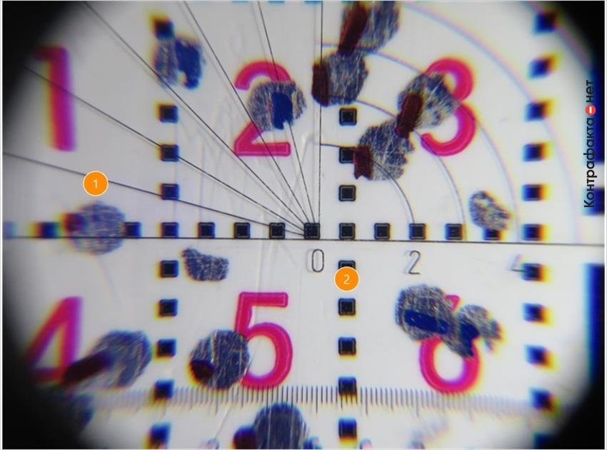

Как отличить оригинальный Mobil Super 3000 X1 5W-40 (SN, A3/B4, 229.3) от подделки
там где цифра в кружке - признак подделки
Фронтальная этикетка матового оттенка.
оригинал
1. Проверочные точки круглой формы, выполнены красящим веществом имитирующие объемно-нанесенные элементы.
2. Линии сетки образованы квадратами.
оригинал
1. Слабо выраженное структурное тиснение.
2. Ассиметричное расположение.
оригинал

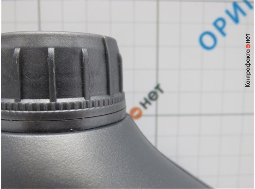

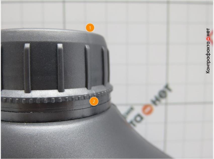

1. Боковые выступы одинаковые по высоте.
2. Диаметр контрольного кольца меньше крышки.
оригинал

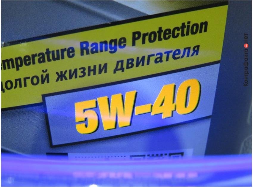

Слабо выраженное проявление защитной флуоресцентной краски.
оригинал

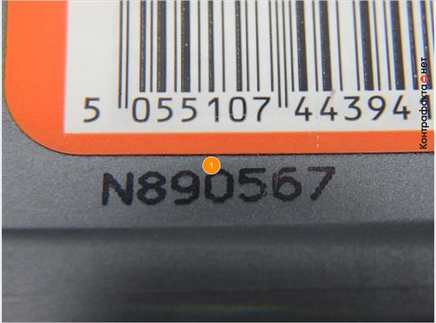

1. Жирный шрифт батч-кода, точки сливаются между собой.
Оригинал
источник https://kontrafakta.net/mobil/mobil-sup ... 52567.html

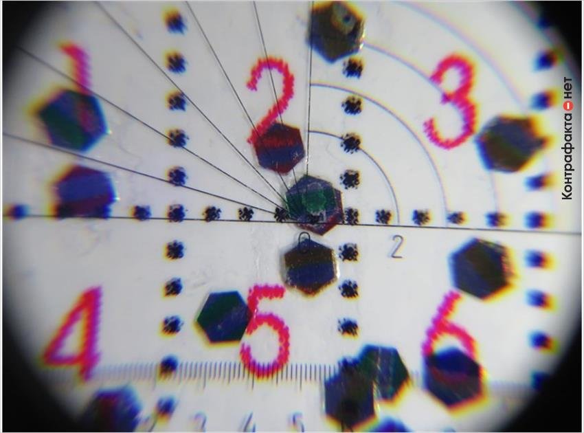

Привет, помогите отличить подделка или нет?
Изображение Изображение Изображение Изображение Изображение Изображение Изображение Изображение
На сайте мобила не сходится изображение в 5 квадрате, бутылка уже открыла и залита
На картинке точки выпуклые.
Mobil. Как отличить подделку
#88
brhr писал(а): ↑04 мар 2020, 09:56 На сайте мобила не сходится изображение в 5 квадрате
Это смущает, но судя по внешнему виду(крышка, литье, этикетка), канистра оригинальная.
Стоит задать вопрос в службу поддержки, пусть прояснят ситуацию. Больше похоже на ошибку, чем на подделку.
brhr
Сообщения: 36
Зарегистрирован: 11 июл 2017, 10:38
Авто: Ford Moneo V 2.0 EcoBoost
#89
Сообщение brhr »
сходил еще под ультрафиолетом просветил
Позвонил в поддержку мобила, сказали, что возможна ошибка производства
Сообщения: 20015
#90
brhr, по виду оригинал у тебя
этикетка как отклеивается, если клей НЕ остаётся на канистре то норм
вот в шелл у подделки так
