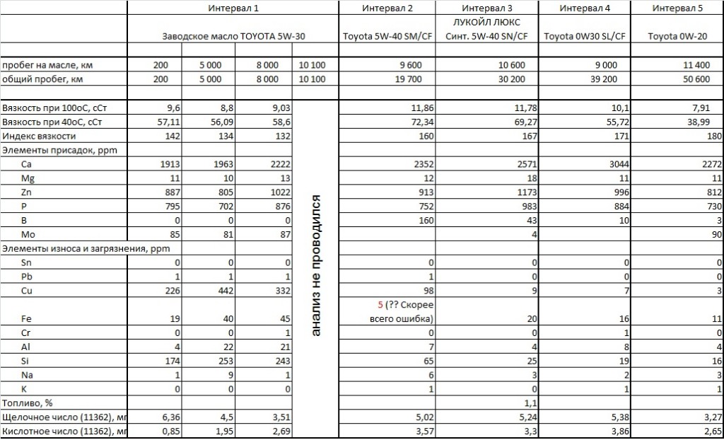

А кто говорит о "когда менять"?
Вот пример, который встретил в процессе поиска мониторинга Сергея Смирнова. По-моему интересно (особенно заводская заливка), Все масла слиты задолго до исчерпания запасов BN, так о чём у нас спич?

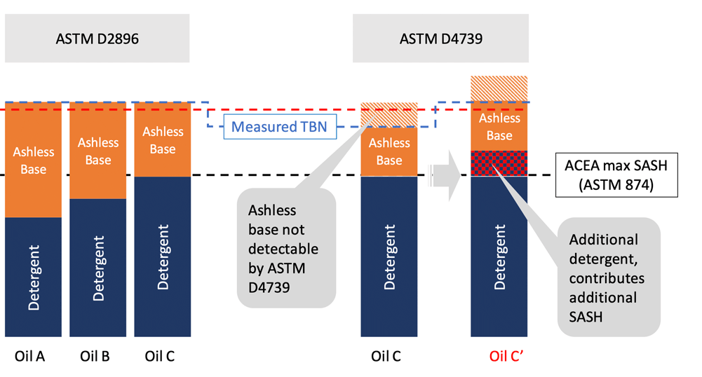

GReY, BN и TBN не нужны, для измерения запасов :) в PCMO. Так уж вышло с PCMO.
Они нужны как 1 из 10 параметров - для быстрой оценки происходящего с присадками (не только детергентами).
И способ ОК (Shell) не подходит для этой оценки, так как он не видит в современных маслах (лучших маслах) одну из частей.

Booth, нет, ты ошибаешься.
И нет я никуда себя не загонял.
Я пишу простую мысль уже дестки раз - TBN метод D2896 нужен для быстрой оценки масла.
Профи, как Арнольд, собирают разные параметры о масле (работавшем), и один из важных параметров - TBN по D2896.
А параметр - D4739 - бесполезный. Профи его не собирают, для анализа современных PCMO он не нужен.
Но, его можно собирать для некоторых корабельных дизелей. Т.к. там важно количество остаточной "извести", которой надо усмирять тяжелые кислоты.

бесполезный - т.к. в современных маслах PCMO содержатся вещества, которые видны для D2896 и не видны для D4739.
Эти вещества - ценнее, чем Ca/Mg на который смотрит D4739. В 1000 раз ценнее. Так понятно?
Любой плюс в анализе D2896 - это реальный плюс + лишняя зола.
Любой минус в анализе D2896 - это реальный минус.
Так в PCMO.
Любой плюс в анализе D4739 - это лишняя зола.
Любой минус в анализе D4739 - это ничего не значит для PCMO.
Что хорошего показывает D4739? Ничего.
Либо - лишнюю золу, либо ничего.

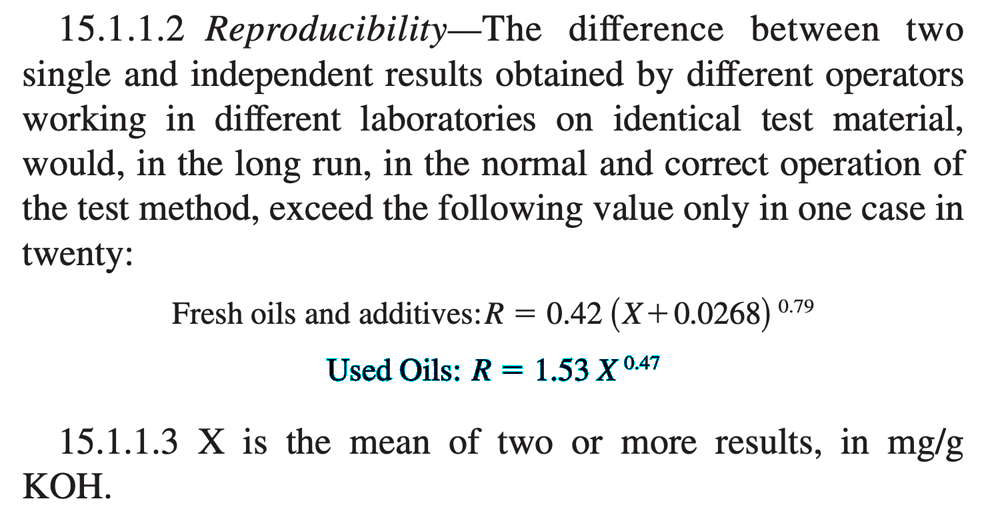

Booth,
вижу, Гусь хоть и убедил тебя в никчемности и даже антинаучности ACEA спецификаций, но так и не смог убедить тебя в нелепости UOA современных хороших масел по D4739.
Ты не подумай, что Гусь считает, что разброс всегда такой дикий. В реальной практике, обычно, все лучше (правда, если надо, можно и иначе). Но я ничего не добавил. Это то, что задано в методе. Интересно, что ты вообще думаешь о таком качестве оценки, с таким уровнем воспроизводимости ?
Интересно твое мнение об этом -

GusKruchus писал(а): ↑04 апр 2023, 19:17 бесполезный - т.к. в современных маслах PCMO содержатся вещества, которые видны для D2896 и не видны для D4739.
Это из самой сути титирования разницы реактивов очевидно и ясно было, мне.
GusKruchus писал(а): ↑04 апр 2023, 19:17 Эти вещества - ценнее, чем Ca/Mg на который смотрит D4739. В 1000 раз ценнее. Так понятно?
Понимаю так что некоторы слыбощелочные дисперсанты или какая то органика не видна 4739 поэтому такое отношение к нему?
Мне ваш посыл в целом понятен, только как всегда ньюанс есть... :)
Не понятно что толку от высокго TBN который дает 2896 если масло уже трудно назвать маслом, отработка с большим кол-ом моточасов и прошедшая точку дифуркации - вслед за разжижением напитывается осколками, сажей, продуктами распада - и уже по сути не годно (по моей личной шкале). Но по 2896 может TBN быть при этом высоким - что это даст этот метод в UOA - кмк ничего. По сути изза этого и произошел конфликт с Денисом и нелепый быдлянско-колхозный наезд Семныча в его адрес.
Ну в теории можно сказать что масло после 20 000 км. 400 м.ч. по 2896 еще живое, но так ли это?!

GReY писал(а): ↑04 апр 2023, 18:23 Вот пример, который встретил в процессе
Весьма странный пример хотя бы в части Интервал 1: элементы присадок растут, медь?
Медь чему принадлежала?

mvg писал(а): ↑16 май 2023, 11:07 Медь чему принадлежала?
Хороший вопрос, картинка вроде принадлежит Itseasy с ойлклуба, наверняка там и про медь обсудили. Я, оказывается, даже участвовал в том обсуждении, но напрочь уже забыл :)
