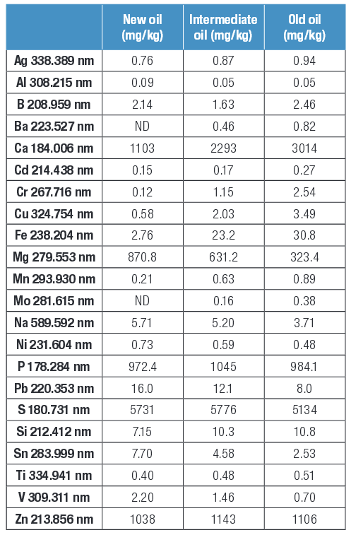

Попались тут некоторые интересные документы
1) Lubricating oil analysis according to ASTM D5185 using the Thermo Scientific iCAP 7400 ICP-OES
Marine Beauvir, Application Specialist, Thermo Fisher Scientific, Cambridge, UK
https://tools.thermofisher.com/content/ ... 158-EN.pdf
Если коротко, что там говорится
Взято масло свежее, после 200 и после 400 часов
Сделаны анализы на аппарате iCAP 7400 ICP-OES
Total Quartz 7000 oil
Total Quartz 7000 oil 200 hours use
Total Quartz 7000 oil 400 hours use
На что тут смотреть ? На размер частиц элементов
200-300-400 нм

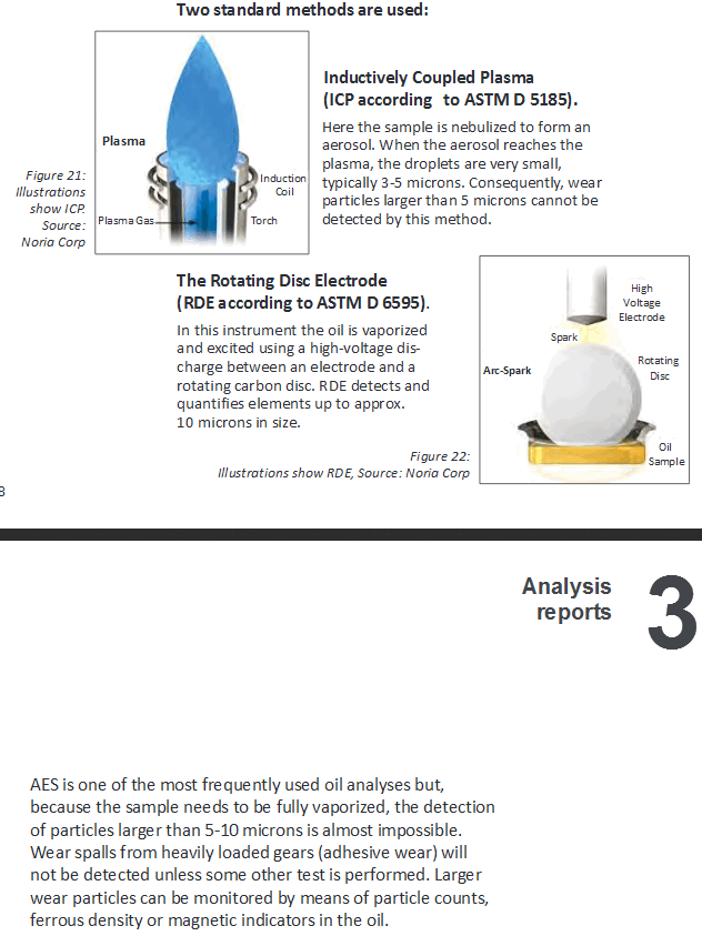

3) Clean Oil Guide © 2016 C.C.JENSEN A/S
http://www.cjc.dk/fileadmin/user_upload ... _Guide.pdf
там говориться, что метод ASTM D 5185 основан на впрыскивании аэрозоли масла частицами размером 3-5 мкм
т.е. метод ну ни как не может выявить частицы более 5 мкм
а вот метод ASTM D 6595 основан на электрическом разряде между электродом и углеродным диском
позволяет выявить частицы ДО 10 мкм
Т.е. как не крути, фильтр задерживает частицы которые данными методами ну ни как не уловить
Приборы "видят" металлы которые гораздо меньше размера ячейки в фильтрующей бумаге
А значит и повлиять фильтр на концентрацию этих частиц не в силе... что в свою очередь говорит о том, что фильтр не влияет на результат анализа данными методами

1. Размеры частиц могут быть и более 0,2 мкм, например 2 и более мкм для неорганических;
2. Тонкость отсева фильтра по мере его наполнения повышается, в нем могут осесть частицы 0,2 мкм и менее, в том числе за счет эффекта адсорбции.
3. Частицы металла в процессе могут покрываться органическими отложениями, в результате их размерность увеличится и в итоге они застрянут в фильтре.
4. В специализированных испытаниях при выявлении концентрации и состава металлов в масле всегда изучается содержимое масляного фильтра, как во времена Гагарина, так и в наши дни.
5. Когда ты имеешь дело с такими ничтожно малыми величинами, как несколько мг на 1 кг, оставлять без внимания фактор влияния масляного фильтра есть чистой воды дилетантство, приводящее к шарлатанству

veles писал(а):Разница более чем в сотню единиц
наверное потому что
Gubkin писал(а):сделали анализ масла после 3000 мил
Lew писал(а):металлы-частицы износа НИКОГДА не задерживаются масляным фильтром
металлы износа задерживаются фильтром, но такого размера, что это не видно в анализе
Lew писал(а):и по мере наработки ОНА УВЕЛИЧИВАЕТСЯ
угу.. .увеличивается до тех пора не сработает перепускной клапан

В #77 Губкин сделал вывод, что фильтр никак не может повлиять на концентрацию металлов в масле. И привел в подтверждение этого вывода ряд фрагментов не из литературы времен Гагарина и первого покорения Крыма, а из приличной современной буржуйской литературы.
Примем в качестве рабочей версию Губкина, что фильтр металлы, попадающие в масло в результате износа, не задерживает ващще.
Смотри внимательно первую табличку #77 .
1. До начала испытания алюминия в масле содержалось 0,09 мг. После 400 м-ч его стало 0,05 мг. Общеизвестно, что в современных автомотрах из алюминия изготовлены поршни и (очень часто) вкладыши КВ. 400 м-ч наработка приличная
Вопрос: как так вышло, что несмотря на износ деталей двигателя за такой срок и полный пофигизм фильтра к частичкам металла, их концентрация в масле не только не увеличилась, а даже СНИЗИЛАСЬ почти в 2 раза?
Куда подевался алюминий и тот что был, и тот что должен был добавиться в гораздо большем кол-ве, чем был?
2. До начала испытания в масле содержалось 870,8 магния. После 400 м-ч его обнаружено 323,4 мг – его концентрация снизилась в 2,7 раза!!! Если даже предположить, что в опытном двигателе не было деталей содержащих магний, все равно не понятно: куда исчезло 574,4 мг магния ????????????????
:shock:
3. До начала испытания в масле содержалось 16 мг свинца. Этот металл хорошо знаком маслознатокам по отработкам, он в них частый гость. После 400 м-ч содержание свинца вместо того, чтобы увеличиться, снизилось в 2 раза и составило 8 мг.
Куда спрятался свинец тот что был и тот что (возможно) д.б. появиться?
4. До начала испытания в масле содержалось 7,7 мг олова. После 400 м-ч его концентрация составила 2,53 мг – снизилась в 3 раза.
Вопрос: куда исчезло олово?
5. Никеля было 0,73 мг стало 0,48. Куда делся? Впрочем это мизер. :)
6. 68 мг цинка куда-то испарилось. :shock:
Я не побоюсь прослыть старомодным, и выскажу предположение, что (возможно) бОльшая часть этих металлов (как это не парадоксально звучит) застряли в масляном фильтре. Просто я не могу придумать иного пути их исхода из картерного масла.
Что скажешь, Вадим? Есть альтернативные версии? :?

Lew писал(а):застряли в масляном фильтре.
Lew , а если без фильтра, то как бу?
Могут застрять где нибудь во вкладышах....
