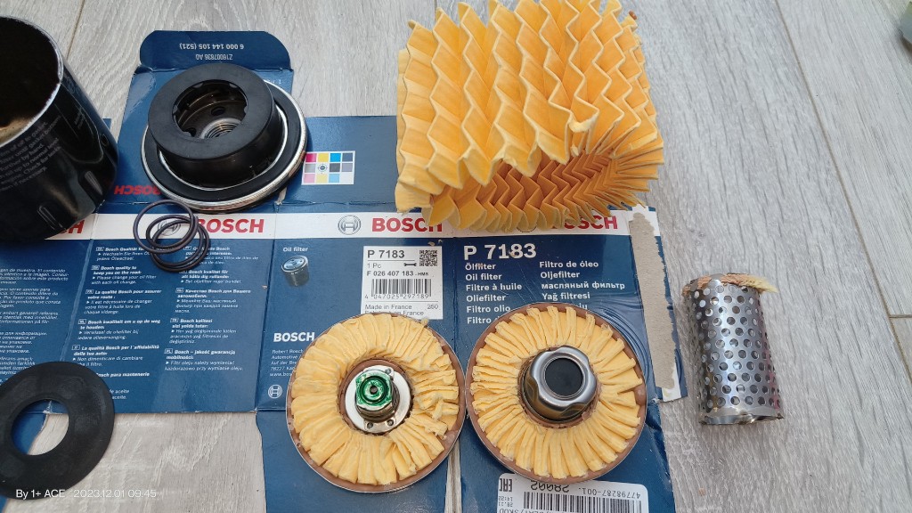

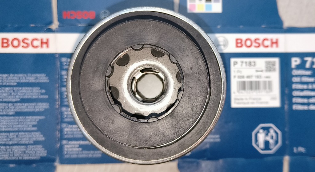

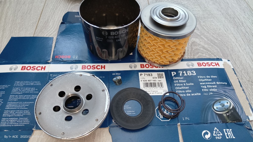

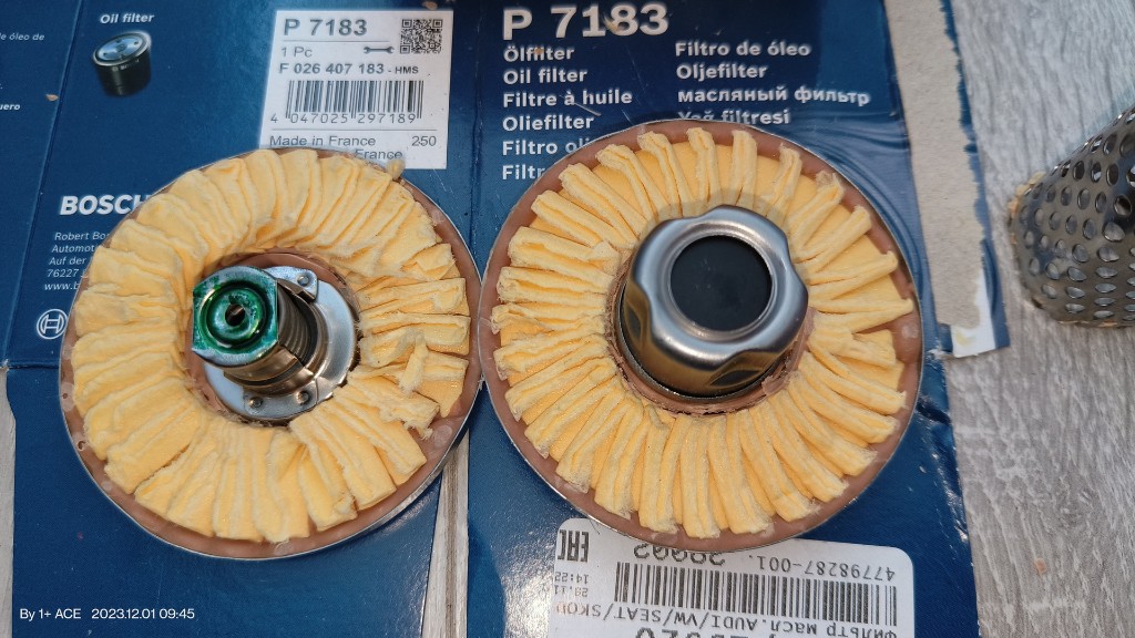

Распил масляного фильтра BOSCH F 026 407 183
Цена 611 руб
Аналог - MANN W712/94, VAG 03C 115 561 D - устаревший, 03C 115 561 H - новый
Применимость - 1.4 TFSI (CAXC, CMSA), 1.2 TSI (CBZB)
Вес фильтра 282 грамма
Диаметр 76,0 мм
Высота 93,0 мм (75,0 мм без вытеснителя)
Уплотнение 62-71 мм
Резьба 3/4"
Усилие открытия перепускного клапана 3,7 кг, диаметр клапана 1,4 см, давление срабатывания 2,4 атм

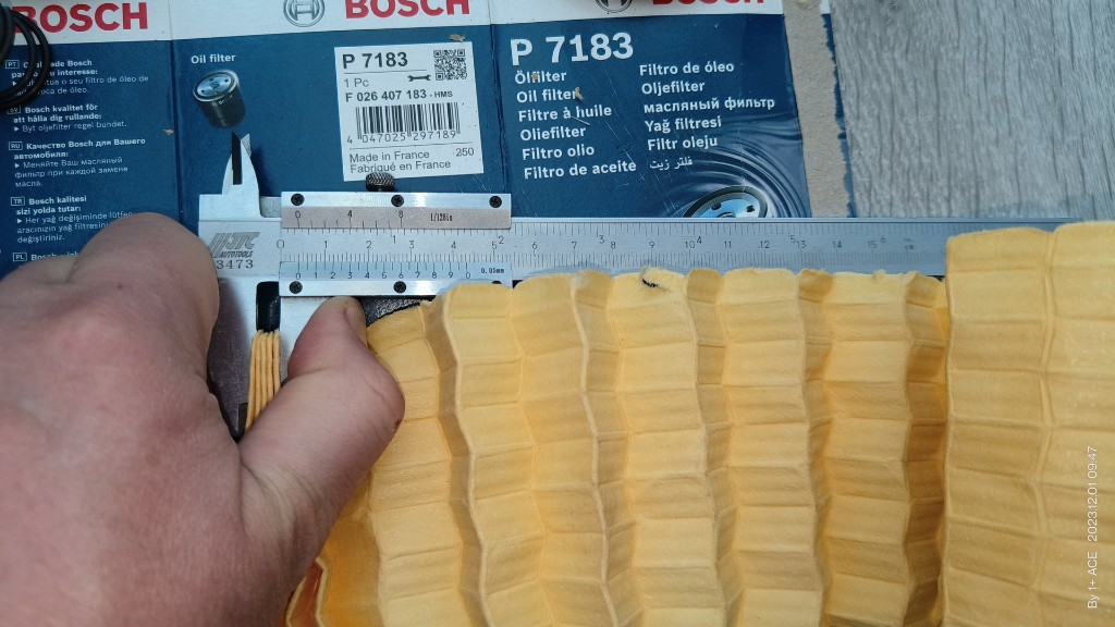

Площадь 950 см2, толщина бумаги 0,40 мм, вес бумаги 15 грамм, плотность 0,395 г/см3

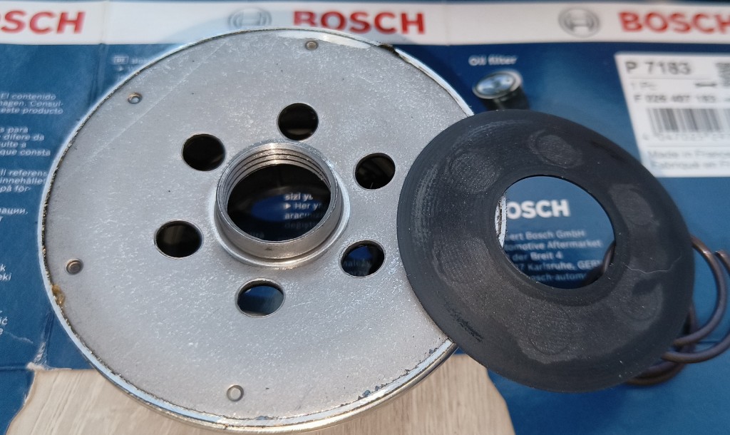

Резьба - идеал. Приятно смотреть и трогать :)
Обратный клапан - "грибок". Кому-то нравится, кому-то не нравится.
Я отношу себя к первой категории граждан :)
На вид все герметично, срабатывает отлично. Есть пространство для открытия клапана.
перепускной клапан металл по металлу, давление срабатывания слегка выше аналога МАНН в 2,0 атм. Тут 2,4 атм. Прямо как у новых ВАГом типо МАНН W719/45

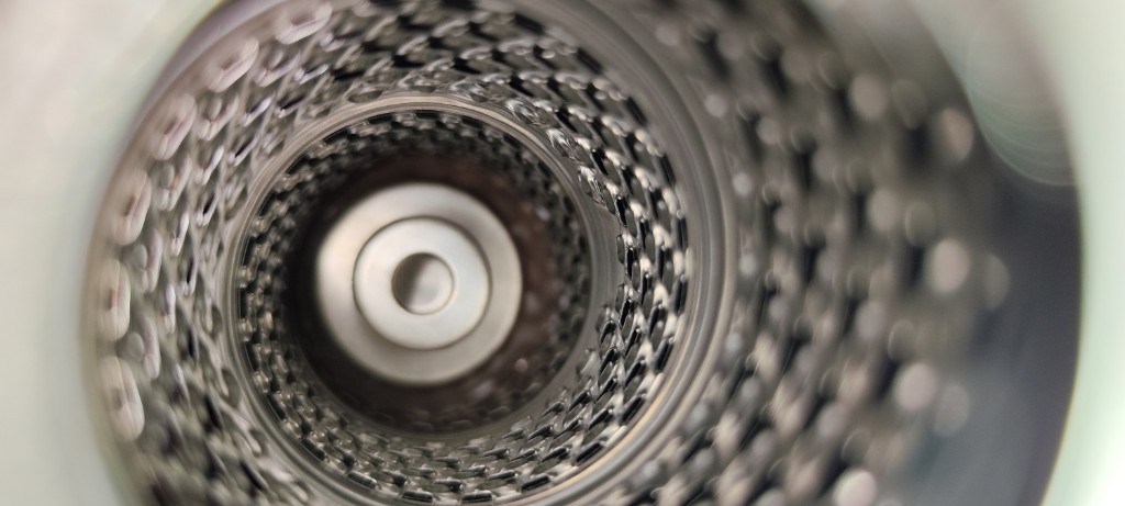

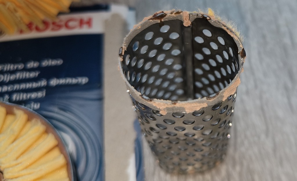

Центральная туба отличная
Заливка герметиком - отличная
Укладка бумаги всем нам хорошо знакомая.
Сама бумага - визуально и тактильно отличная, вопросов к ней нет.
Есть второй обратный клапан в центре фильтра
Сделан из резины, открывается легко, визуально всё герметично.
Как уже все поняли, это Purflux
Скорее всего PURFLUX LS391A
Просто кайф пилить такие фильтра
Насколько технологично всё сделано.
Смотрите видео, там разберу обратный клапан в центре, грибок, покажу как всё это собрано.
Общая оценка 5+
Рекомендован к покупке

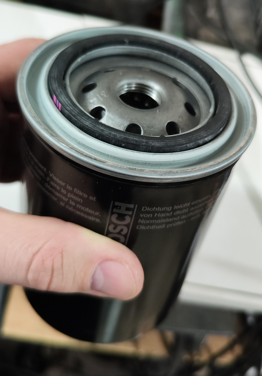

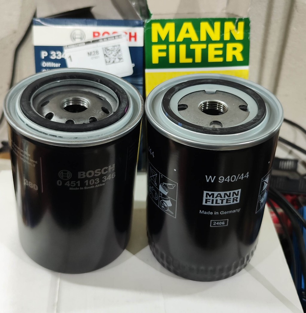

Bosch 0451103346
Приобретен на OZON, продавец "АО Aвто-Евро" . https://www.ozon.ru/product/maslyanyy-f ... 798755872/
Цена на январь 2025 г. 697р. Толковых дешевых аналогов ориг вага и Манна не нашел.
На подделку не похоже. Пилить не буду, извините) Потом, при замене масла распилю, гляну)
Внешний диаметр 93мм, высота 140мм, резьба 3/4, резиновое кольцо 62/71мм, давление перепускного клапана 2.5атм. Ставится на те VAGи, которые требовательны к чистоте масла. В теории, при не шибко низких температурах и не очень густом масле, этот фильтр подойдёт и на ВАЗ/ЗМЗ/УЗАМ. За счёт огромной площади фильтрующего элемента вероятность возникновения масляного голодания, а также разницы давлений 2.5атм до и после фильтра не большая. Есть аналог - Mann W940/44.
Mann W940/44 и его аналог Bosch 0451103346 имеют плоский торец, без всяких штамповок под ключ и тп.

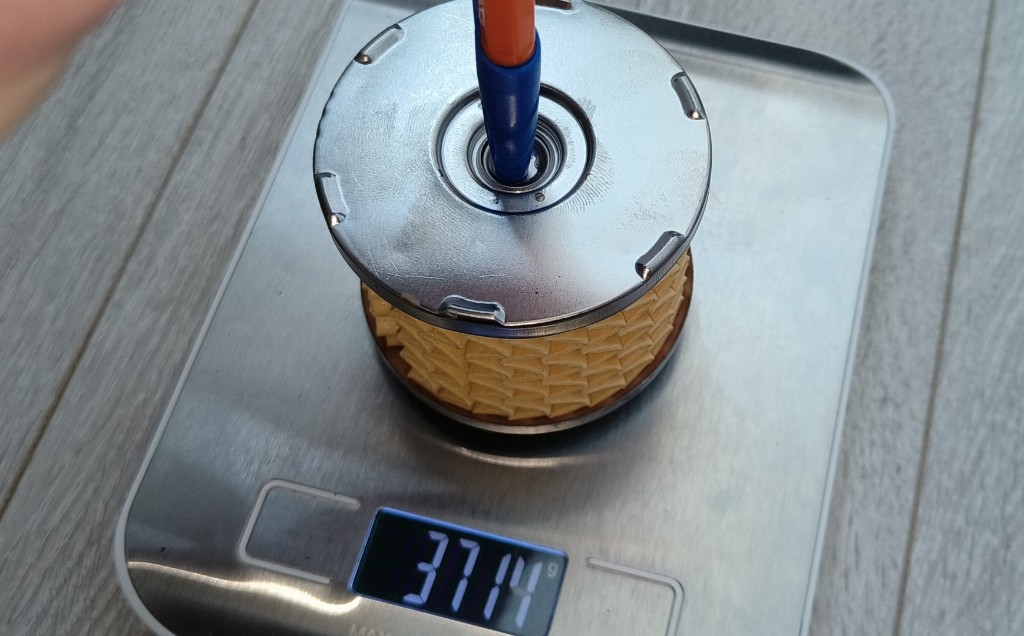

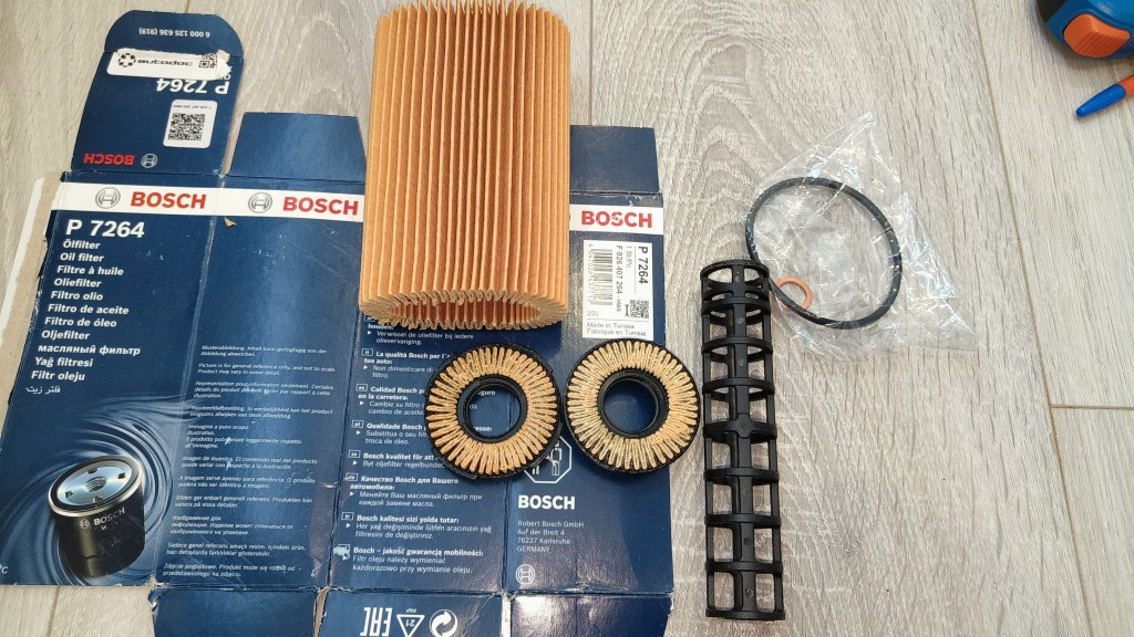

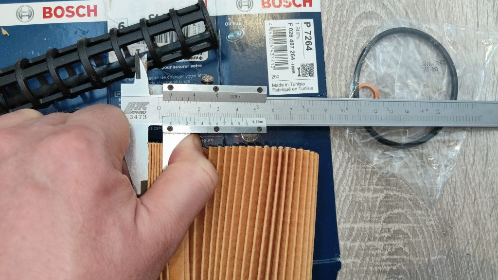

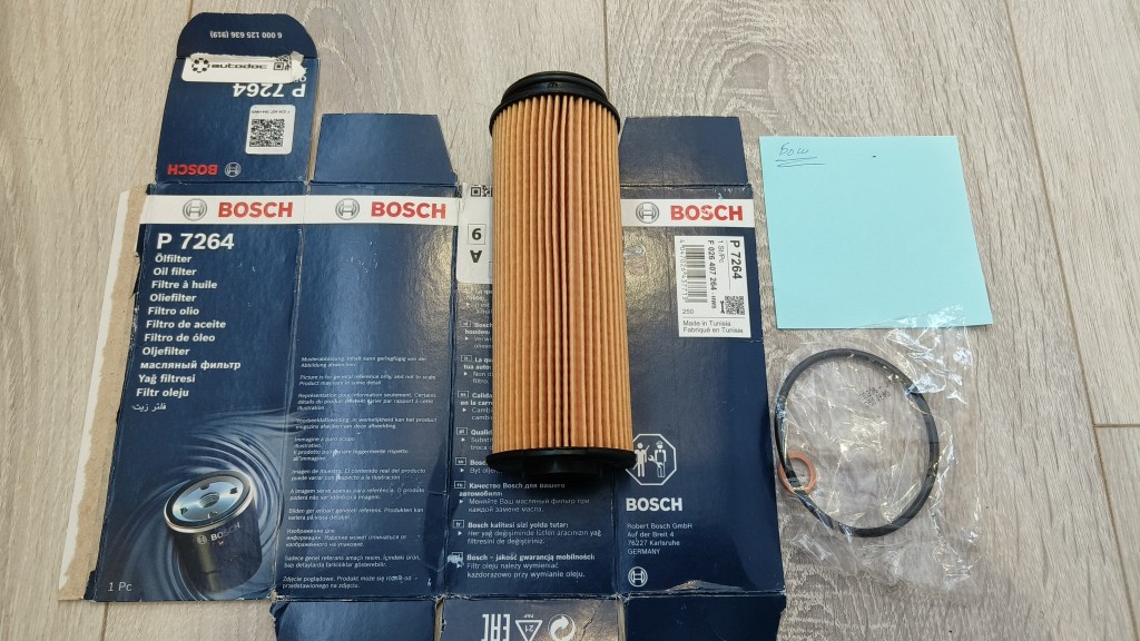

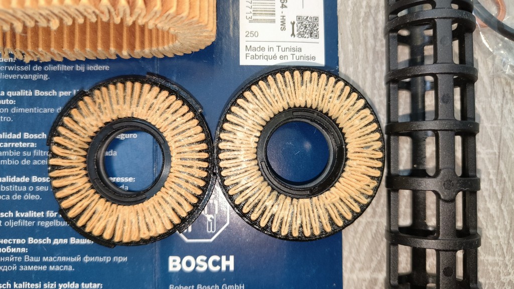

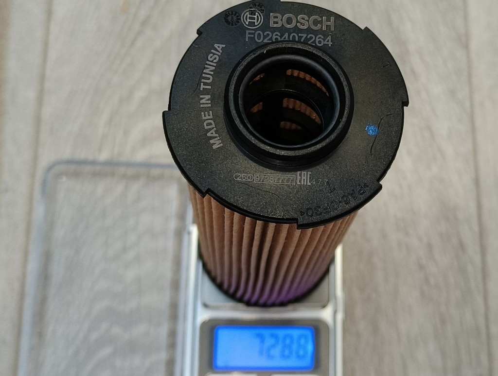

Распил масляного картриджа Bosch F 026 407 264 (Tunisia)
Аналог MANN HU 6022 z
Применимость BMW 11 42 7 826 799 (3.0 B57, B58)
Вес 72,9 г
Высота 156,0 мм
Диаметр 53,8 мм
О-ринги 20,5 мм, 44,4 мм
Площадь фильтрации 1489 см2, толщина бумаги 0,57 мм, вес бумаги 30,2 г.
Идеальный фильтр
Придраться совершенно не к чему.
Но не стоит забывать что ВСЕ делают хорошие картриджи, т.к. тут экономия сразу видна.
https://rutube.ru/video/private/d050fe4 ... 4f879c515/
Общая оценка 5+

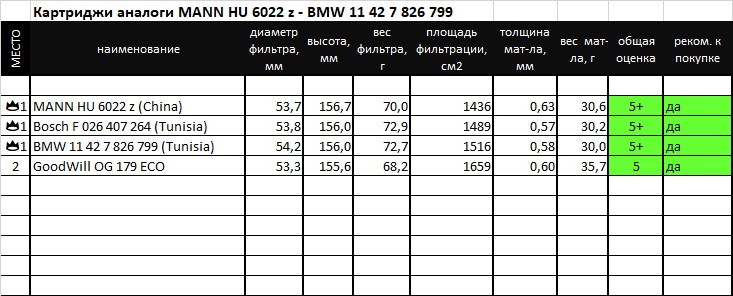

Другие аналоги Аналоги MANN HU 6022 z - BMW 11 42 7 826 799
