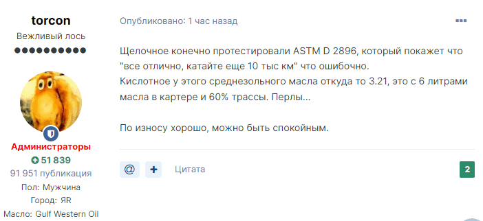

Sintec Platinum 0W-20 API SP ACEA C5 отработка на Volvo S60 после 10 000км
Даже То шарит, что 2896 пооооооооооолностью бесполезно, просто попугаи
Угасание масла по TBN - ошибки sciolistов
#64
Gubkin,
Гус имел в виду то что 2896 в отработке относительно свежего будет мерило. Типа было 8 стало 4 по одному методу 2896 - из подобных соотношений определять слив - рано/пора.
Его модель логичная - против которой сложно париаровать, такие логические уловки и манипуляции Семеныч любит. Но можно парировать и нужно. Это на уровне химии солей и органиники, трибологии и растворов.
Как по мне такая методика для отработки 2896 бесполезная, ну может в на мазутных кораблях или белазах такое очень ценится, но для PCMO спорная оценка, поэтмоу мне 4739 нраиЦа - оно более душевное. :D
