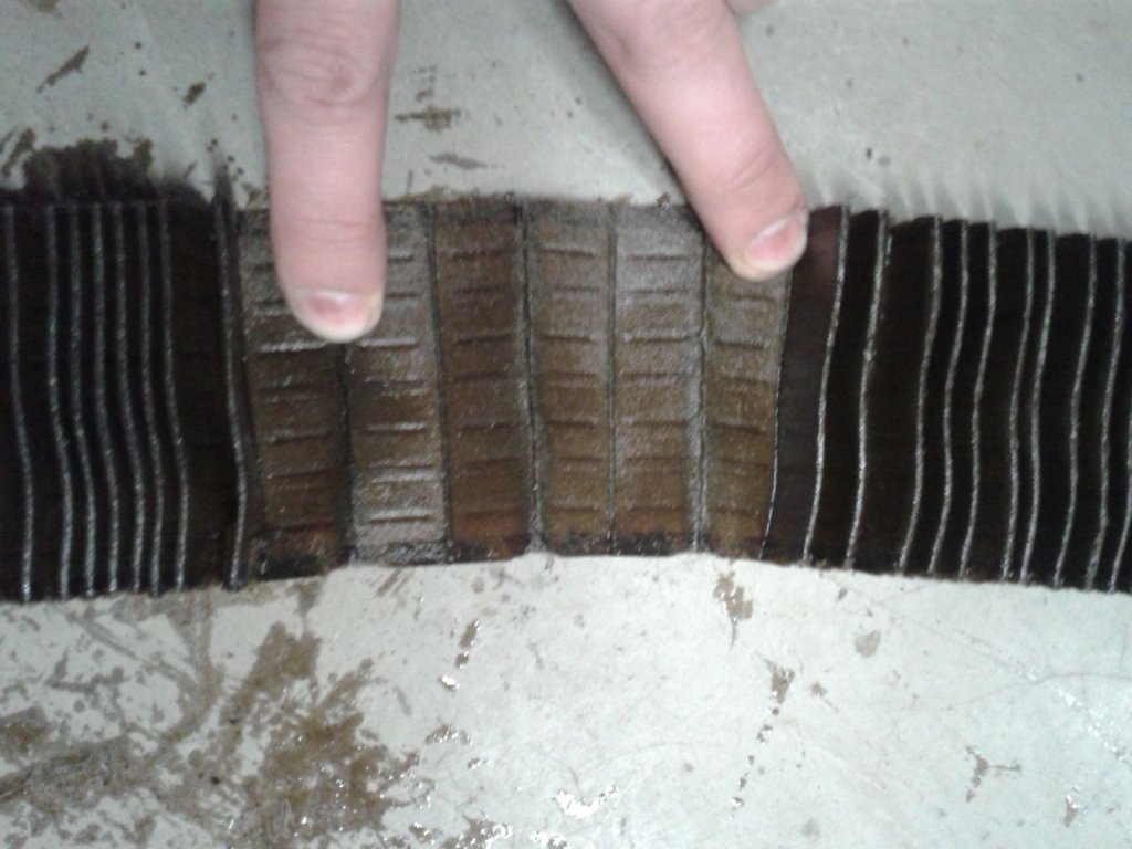

#67
Распил FILTRON OP 532/2 после 7500км.
Судя по бумаге, фильтр работает по всей площади.
Масляные фильтры - Filtron
#68
veles писал(а): ↑25 июл 2018, 12:48Судя по бумаге
если б часть бумаги не работала, то была бы девственно-желтой и сухой ?
#69
Gubkin, если бы масло шло через торцы складок только, а остальная часть фильтра не работала, как ты раньше писал и как продолжает писать mikong, то у бумага ближе к внутренней складке была бы темнее, наверное.

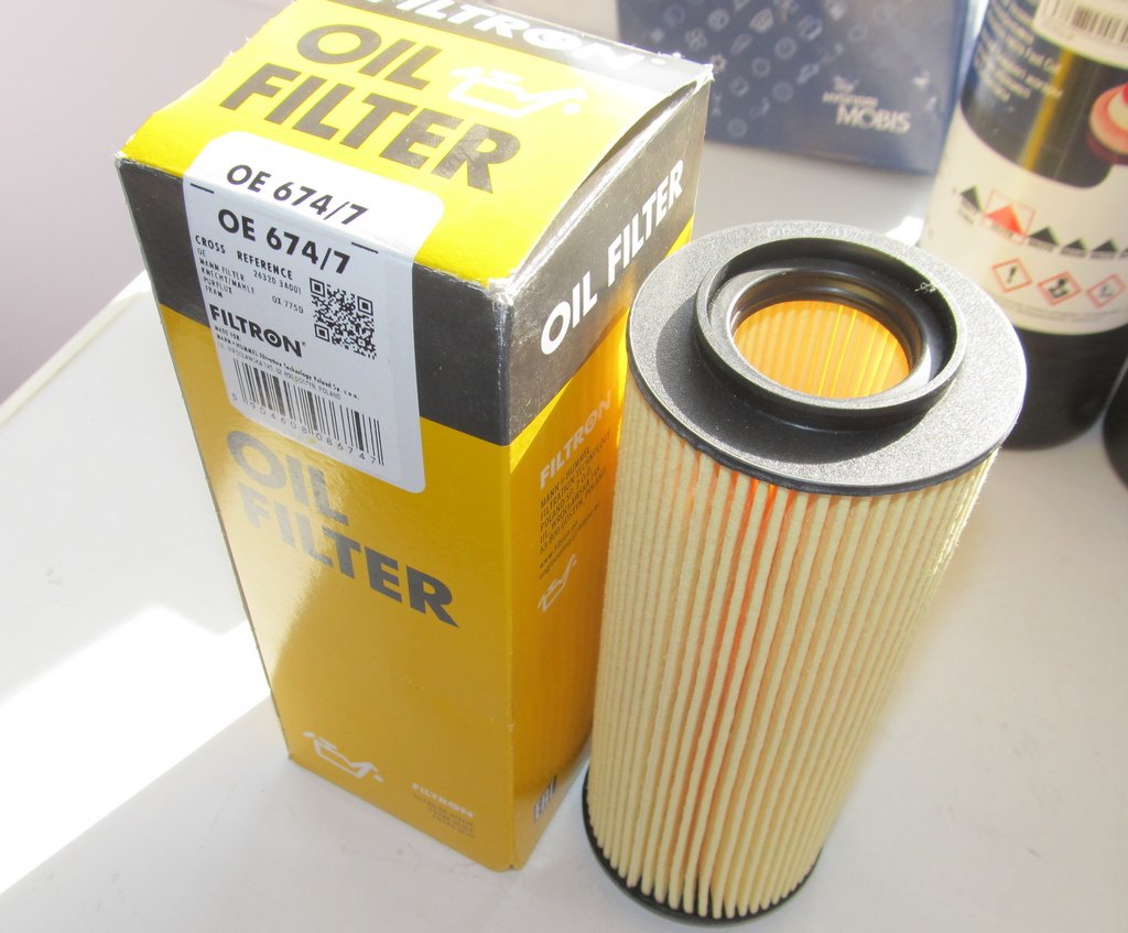

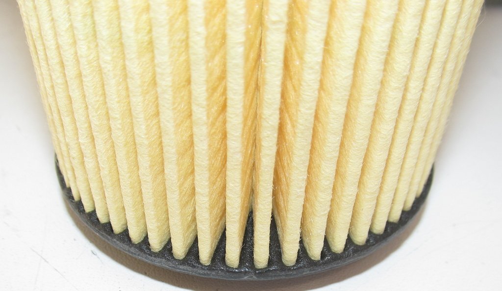

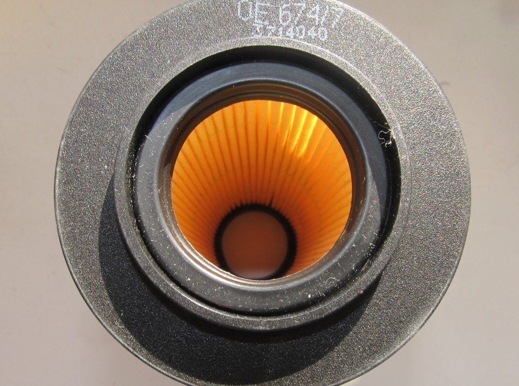

FILTRON OE674/7
Применимость KIA Mohave 3.0 V6 CRDI
228 руб
Длина фильтра 183 мм
наружный диам. 67 мм
внутренний диаметр 30 мм
Сделано всё качественно, шов бумаги склеен
Не с чем сравнить очно, но впечатления крайне положительные
