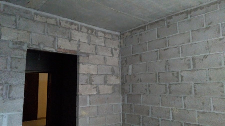

Roadrunner писал(а): ↑01 фев 2018, 13:01 Вот таким аппаратом штобить удобнее всего. Быстро, глубина регулируется, и два диска выпиливают сразу штробу. Только отковырять потом серединку .
у меня все стены кроме уличных из пеноблоков
я думаю там болгарином обычном будет очень быстро
а можно не прямоугольный пропил делать, а под 90 град просто угол вырезать ? это ж намного быстрее

На фото стена в полблока, это межкомнатные перегородки,я так понимаю . А ты решил уже, как отделывать планируешь эти стены?
Если клеить регипс, или подшивать, то ничего не нужно штробить, только подрозетные и распределительные коробки приштрабливать слегка, в зависимости от толщины слоя отделки
Если же будете лепить штукатурку-шпаклевку, то опять же, кабеля 3х2.5 и 3х1.5 довольно легко ложатся внутрь выравнивающего слоя, если проложены они раздельно, не пучком. Останется вопрос только с коробками.
Подрозетные коробки берём самые мелкие, чтобы приштрабливать минимально, 25 или 35 мм макс.
Да, ещё вариант раскидывать по потолку , делая только спуски . Ну, или по полу. Тогда в трубках кабель прокладываем. В обоих случаях, приштрабливать нужно начинать уже у основания стены на полу, или у конца стены на потолке, чтобы при монтаже потолков и плинтусов кабеля не повредить.
Штробу делать клином можно, если удобно. Я описал выше случаи, может не придётся много пылить

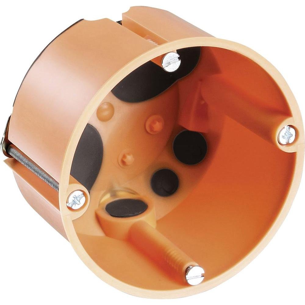

Ещё кое что. Поскольку зимы в России присутствуют, и неизвестно, насколько хорошо организовано утепление внешних стен в вашем новом доме. Я для монтажа розеток и прочего на внешних стенах, использую вот такие коробки как на картинке ниже. Цель, чтобы с розеток холодом не тянуло, от стен. Но, это уже тюнинг, по желанию. Называются они cavity wall lining box и имеют сзади мембрану. Второй вариант, это простую коробку сзади подклеить фольгированной изоляцией как для вентиляционных труб, но толстовато получается, и мороки много.
