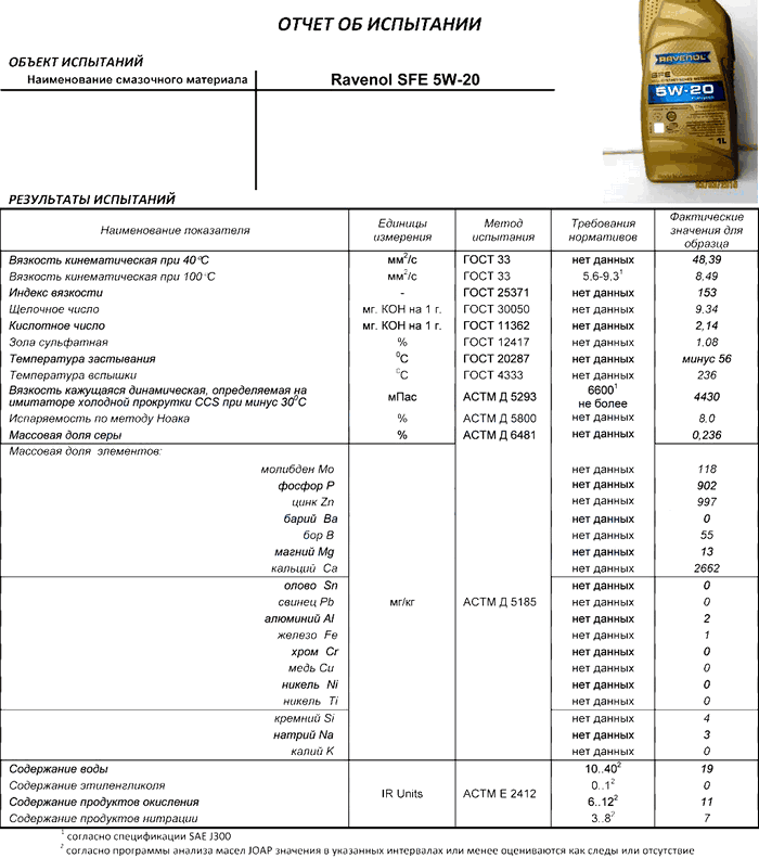

val_kaz, вот анализ свежего масла
так же в первом посту данной темы есть отработка с Sorento
в SFE нет магния в кол-ве 142-167 ppm как в твоих анализах
должно быть
мой вывод - ты купил не SFE, содержимое не бьется с этикеткой

Так это я написал OEM-OIL. Это у них такие результаты выдает лаборатория. Я написал что это либо этикетки перепутаны, либо лаборатория косячит. У них там так же с маслом амосойл 5-20

Elena RAV, почему вышло так как вышло ?
2 вопроса
1) вязкость
2) магний

Мне откуда знать кто и где что намерил. ПЛМ чудеса творит постоянно. Я на ОЕМе и по другим маслам кучу чудес видела. Когда мы сами делаем анализы свежих и отработок, то тыкаем лабы носом в косяки, они извиняются и исправляют. Мы у производителя на каждую партию можем получить заводской сертификат. Вот на ОЕМе есть один анализ свежего https://www.oem-oil.com/forum/OTChET-OB ... OR-18/?p=1 Более менее похож на правду и то не совсем:-)

Elena RAV, анализы делались с промежутком 1 месяц
согласен, что могли напутать в одном, такое везде и у нас даже было
но ошибиться 2 раза чтоб результаты совпали по вязкости и пакетам ?
