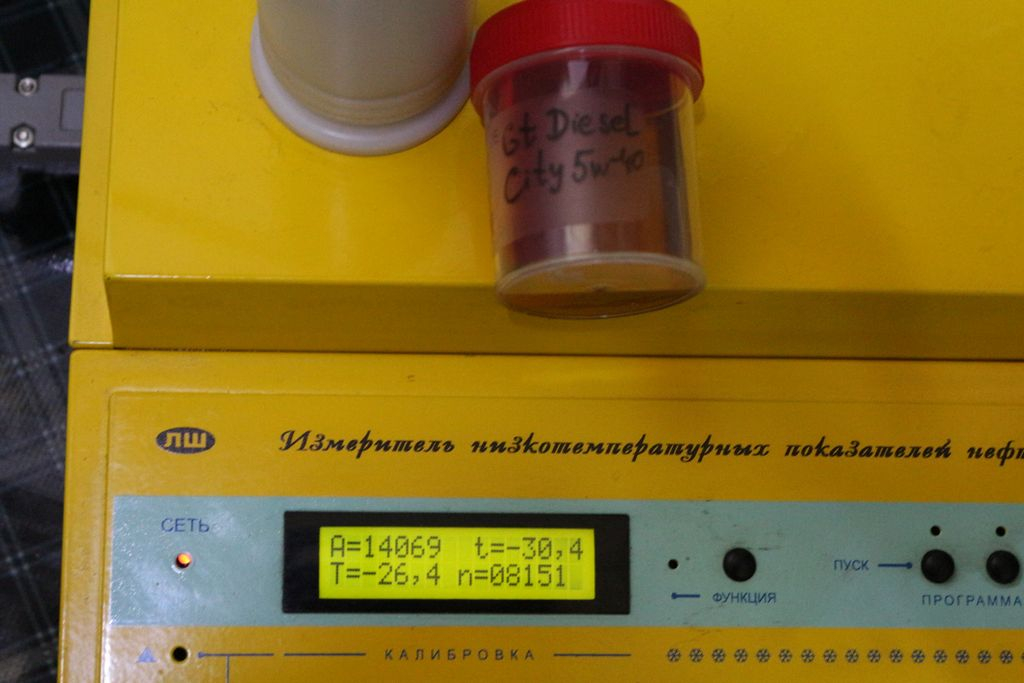

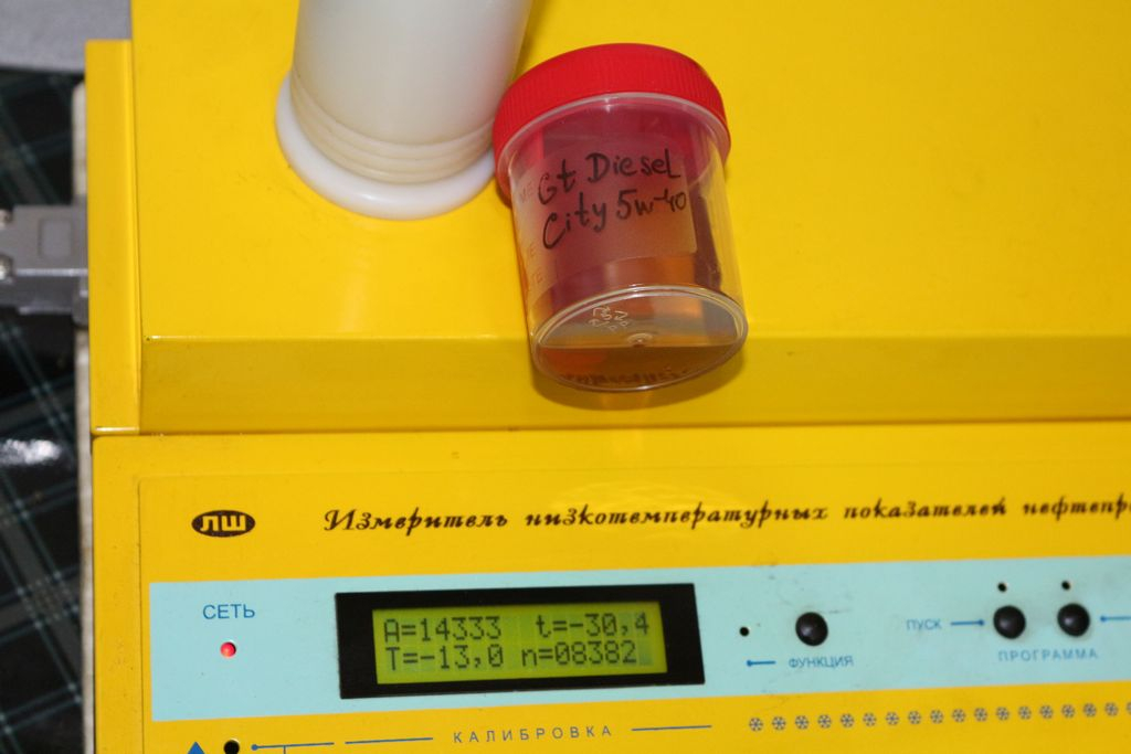

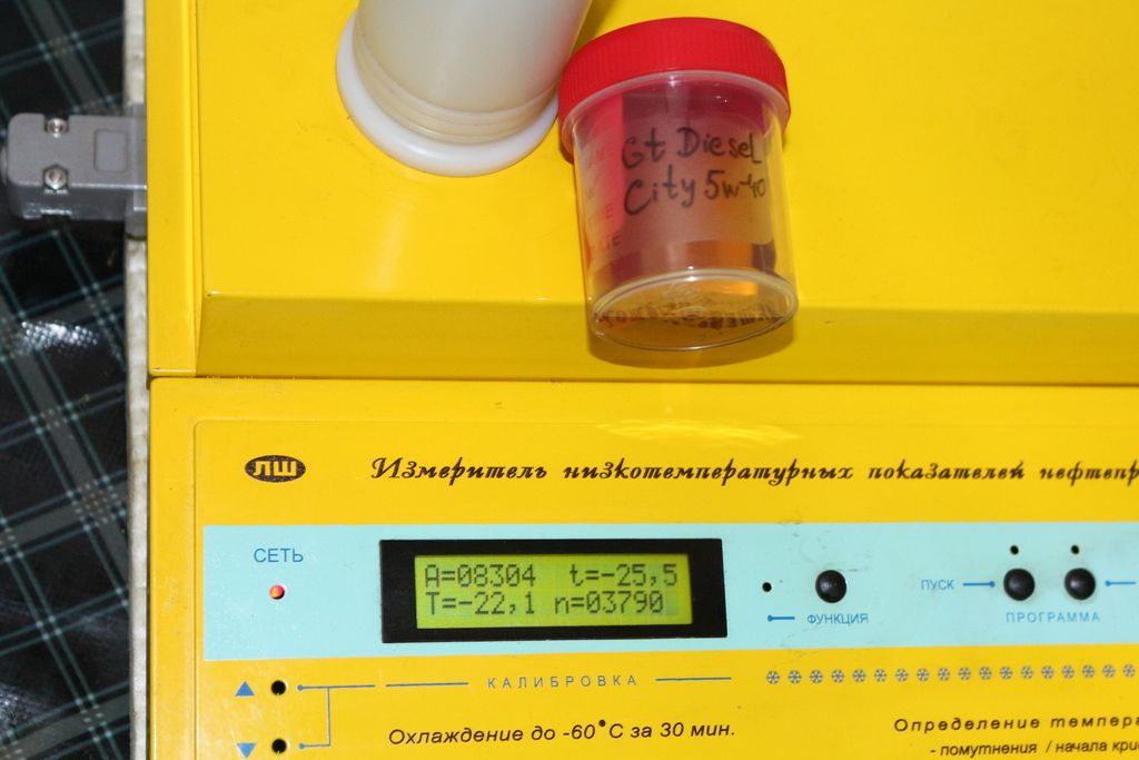

GT oil GT Diesel City 5W-40 (CI-4/SL; A3/B4, E7)
CCS -30C = 8382 мПа*с и 8151 мПа*с
CCS -25C = 3790 мПа*с

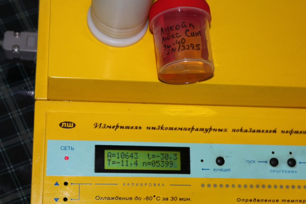

Лукойл Люкс Синтетическое 5w-40 (SN, A3/B4, 229.5)
CCS -30C = 5399 мПа*с

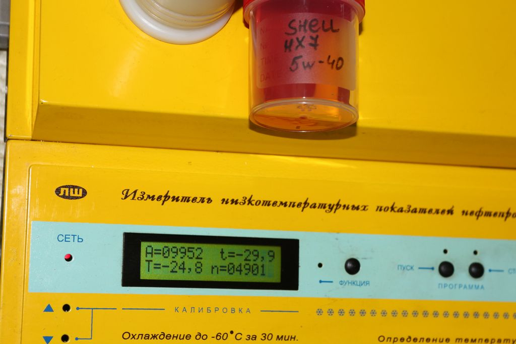

SHELL Helix HX7 5W-40 (SN/CF; A3/B4; 229.3)
CCS -30C = 4901 мПа*с
Это масло я выиграл на одном сайте, самые первые его партии, когда оно было на GTL и было тоже самое что Ultra 5-40

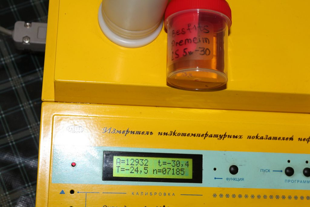

HYUNDAI-KIA Premium LS Diesel 5W-30 (CH-4, B4)
CCS -30C = 7185 мПа*с
Производитель - SK (ZIC)

Gubkin писал(а):GT oil GT Diesel City 5W-40 (CI-4/SL; A3/B4, E7)
что на это сказали представители GT oil?
Тестирование масел на CCS (cold cranking simulator)
#74
GReY, пока ничего, они это не видели
Сообщения: 5149
