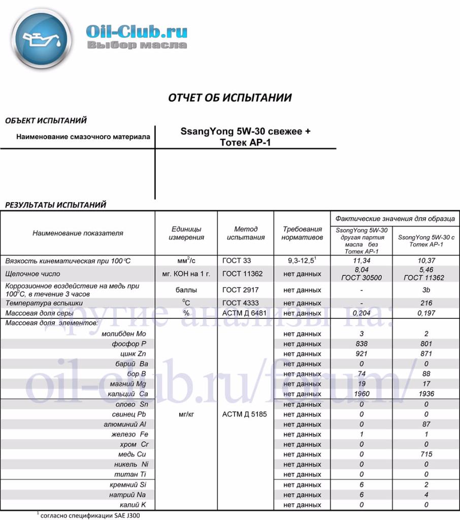

Анализ АР-1 уже показали ;)

Анализ присадки АР1 в смеси с маслом на дружественном ресурсе - http://www.[слово запрещено].ru/forum/topic/2038 ... otek-ar-1/
Отправлено спустя 4 минуты 28 секунд:
Понятно откуда моющие свойства - кислотность у присадки зашкаливает. При вводе даже небольшого объема(а в анализе концентрация 10мл на 500мл), масло теряет около 1ед TBN. Хотя анализы сделаны разными методами, но падение TBN есть.
veles писал(а):
ГОСТ 30050 (можно приравнять к ASTM D 2896) - для анализа TBN в свежем масле
ГОСТ 11362(можно приравнять к ASTM D 4739) - мониторинговый, для определения TBN в отработке
Падение вязкости не заметить тоже нельзя.

veles писал(а): масло теряет около 1ед TBN
похоже на то.
то есть лить в старое масло перед заменой категорически не стоит
разжижение от эфиров, в которых присадка замешана. они испаряются из масла, так что в отработке у Торкона наверняка вязкость и вспышка в норме будут
кто может писать на "дружественном" ресурсе, фотку медной пластинки попросите сделать пожалуйста

GReY писал(а): азжижение от эфиров, в которых присадка замешана. они испаряются из масла, так что в отработке у Торкона наверняка вязкость и вспышка в норме будут
Кислота тоже испаряется, при чем в условиях ДВС этот процесс займет минуты. Вероятно поэтому нет влияния на TBN в анализах отработки.
