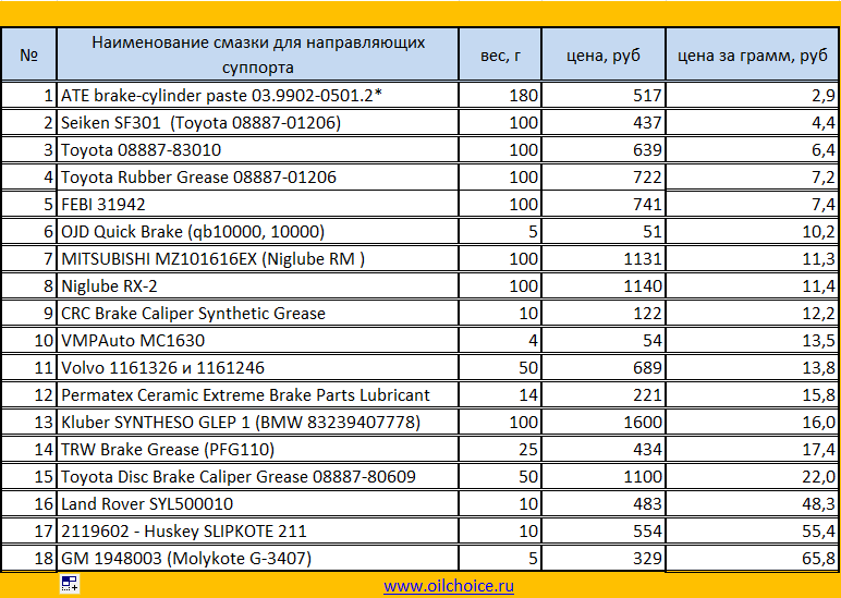

Собрал все смазки для направляющих в одну таблицу
Последняя колонка "цена/количество" для многих и меня определяющая.
Первое место по данному параметру у ATE brake-cylinder paste 03.9902-0501.2 - для направляющих
Звёздочка означает, что смазка точно совместима с резиновыми деталями, но по термостойкости больше вопросов. Поэтому на свой страх и риск.
Самая выгодная, но в направляющие она на 99% подходит.
Второе место - Seiken SF301 - для направляющих (Toyota 08887-01206)
На 3-ем месте сразу 3 смазки:
Toyota 08887-83010 - смазка для направляющих
Toyota Rubber Grease 08887-01206 - смазка для направляющих
FEBI 31942 - полиэтиленгликолевая смазка для направляющих
Выбор уже не плохой и на остальные смазки смысл смотреть нет из-за их дороговизны.
