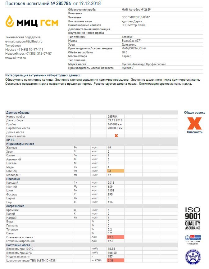

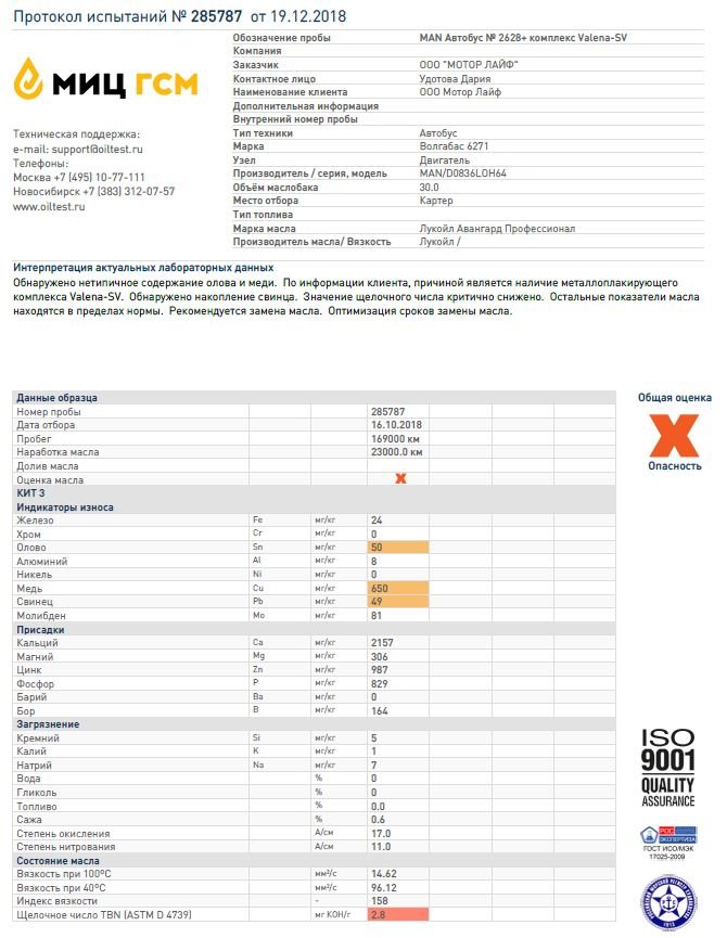

Сравнительный хим. анализ масла Лукойл Авангард Профессионал 10W-40 + Valena-SV на автобусах Волгабас 6271 с моторами MAN D0836LOH64.
20.000км без присадки

23.000 с присадкой Valena-SV

Valena-SV писал(а): ↑25 окт 2019, 22:22 Сравнительный хим. анализ масла
я так понимаю. что это разные автобусы. не один и тот же. интереснее было ба не по пробегу. а по м\ч. в мануале 30 ккм пробез до замены масла, но фильтр масляный в гавне уже к половине этого пробега. евро5 однако.
Почему год почти терпели -- не выкладывали протоколы?
Олово с медью из прнисадки, молибден из масла.
железо с хромом упали в два раза. неплохо.
интересно, с валеной топлива нет. а вязкость ниже. чем в первом протоколе.
щелочное. конечно. жесть как убито. с 15 (в среднем разные госты)
кстати. у этих моторов шатунные вкладыши место больное к пробегам 300 ккм как раз из-за забитого МС и грязи через перепускной клапан
Valena-SV, по грузовым дизелям не интересно нам -- простым автолюбителям. с легковых бы протокольчики. да с массовых -- вазов, киа и прочих фольксвагенов...

Автобусы в этом смысле более показательны тк ходят примерно но одному и тому же маршруту с примерно одинаковой скоростью. Легковушки совершенно имеют разные двигатели, разные нагрузочные и как и интерпретировать анализы одного типа к другому для меня есть великая тайна :? Даже один анализ это пальцем в небо, надо бы в динамике анализы масла делать и смотреть динамику расхода и долива масла.

Ocean писал(а): ↑02 ноя 2019, 15:50 Здравствуйте! Получается в результате испытаний на автобусах MAN, масло с присадкой хоть и лучше. сохранилось,но асе равно рекомендовано заменить значит в этом случае говорить об увеличенной сроке замены масла с присадкой Валена СВ не приходиться.
Здравствуйте.
Если следить вашей логике, то нужно отменять допуск MAN (не помню какой) на масло Лукойл Авангард Профессионал 10w-40, верно?
Ведь масло не дошло до регламентного ТО надлежащем образом и нужно было его менять давным давно.
Это справедливости ради, а то как-то двойные стандарты)
Смотрите как бывает:
Крупная компания, конкурс, 44ФЗ - какое масло придёт по техническому заданию, такое и заливаем.
Нет возможности менять масло как автолюбитель.
Выше конкретный пример - масло с Валеной-СВ показало результат лучше с учётом 15% увеличения пробега, и чтобы дойти до показателей масла без присадки, возможно уложимся во все 30-40% с учётом того, что элементов износа будет меньше.
Ведь Валена-СВ это присадка в масло, и задачу снизить износ, увеличить интервал и максимально стабилизировать свойства масла - выполнила.
И да, если делать сравнение, то надо сравнивать с маслом которое применяется, а не с нормативными показателями. Там многие масла на смарку пойдут.

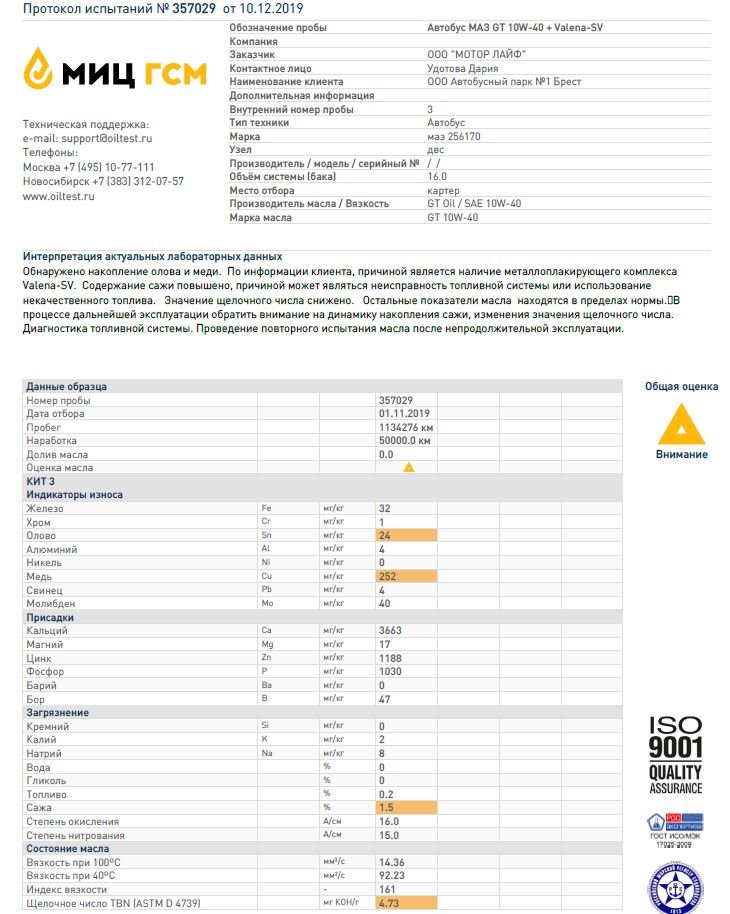

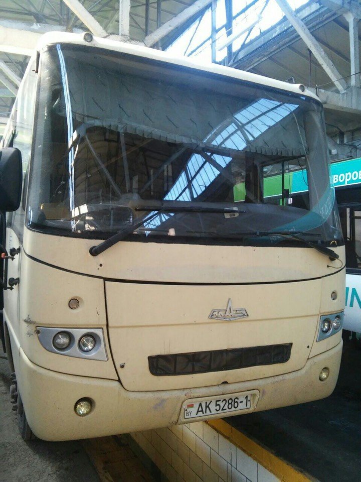

В Белоруссии (г. Брест) провели испытания присадки Valena-SV c маслом GT OIL Turbo Power 10W-40 на автобусе МАЗ 256170 в ОАО «Брестский автобусный парк» .
Было принято решение взять образец свежего масла и провести хим анализ отработки с компонентом Valena-SV на пробеге 50.000 км.
Масло не доливали в ходе эксплуатации.
Результаты анализов представлены ниже:
GT Oil 10W-40 свежее.JPG (103.04 КБ) 5385 просмотров
GT Oil 10W-40 50km SV.JPG (123.6 КБ) 5385 просмотров

так-то прикольно конечно ,а где анализ с такого же двс на 50 000 пробега без валены ?
Отправлено спустя 1 минуту 21 секунду:
и лучше конечно сравнивать не на том же масле GT ,а на шелл или мобил например (без валены )...
