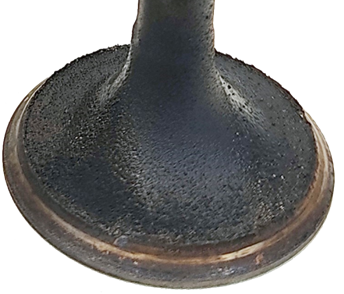

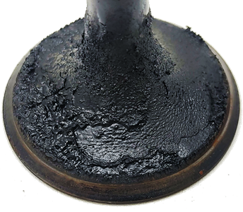

RandomXP писал(а): ↑16 ноя 2022, 20:06 начинают подгаживать отложениями в моторе
Возможно (пока нет понимания), это не масляная проблема.
"Городской" цикл (аля Москва) для испытаний топлива:
Топливо без присадки
Топливо с "моющей?" присадкой
RandomXP писал(а): ↑16 ноя 2022, 20:06 В рамках сервиса легковых Вольво провели тестирование
В какой период, какое топливо ...?
p.s. Санкции ... смена поставщиков
