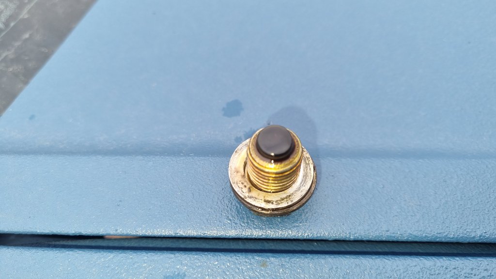

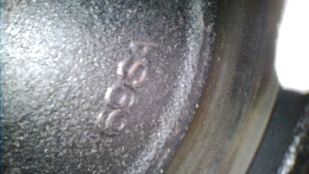

matheria, я заливал в масло энергетик от куппера в виде олеатов меди , кроме смены цвета гильз ничего не ощутил , ни снижения температуры ОЖ , ни экономии горючки , по попомеру тоже ничего не заметил , по магнитной сливной пробке как была мелкая металлическая пыль на магните , так она и осталась , эндоскопом заметил изменение цвета гильз , но на мой взгляд ( не эксперта конечно ) гильза больше покрылась в ямках хона , бирюзовый оттенок стал заметен , если бы олеаты работали, они бы в первую очередь натерлись бы на царапинкпх а не вокруг них , касторка + полиолэстеры + ТСР на мой взгляд дают лучший эффект пл попомеру , за горючкой и металлической бюрыли на сливной магнитной пробке пока наблюдаю
