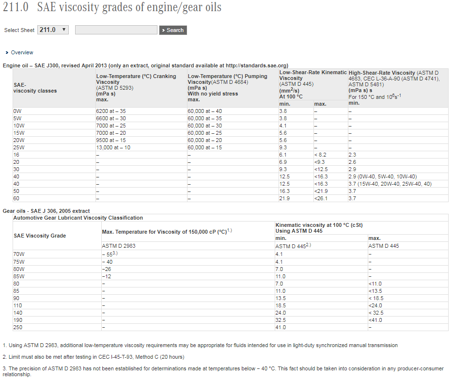

Версии SAE J300 2013 и J306 от мерседеса
бывает удобно зайти в раздел 211.0 и сразу найти что надо https://bevo.mercedes-benz.com/bevolisten/211.0_en.html

По hths для 0/5/10W-40 похоже опечатка.

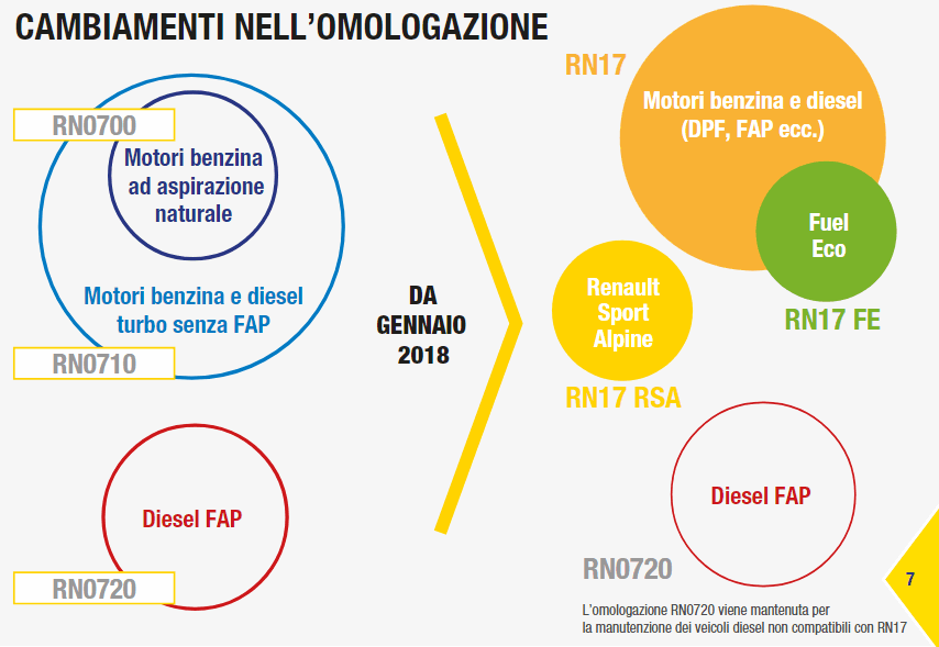

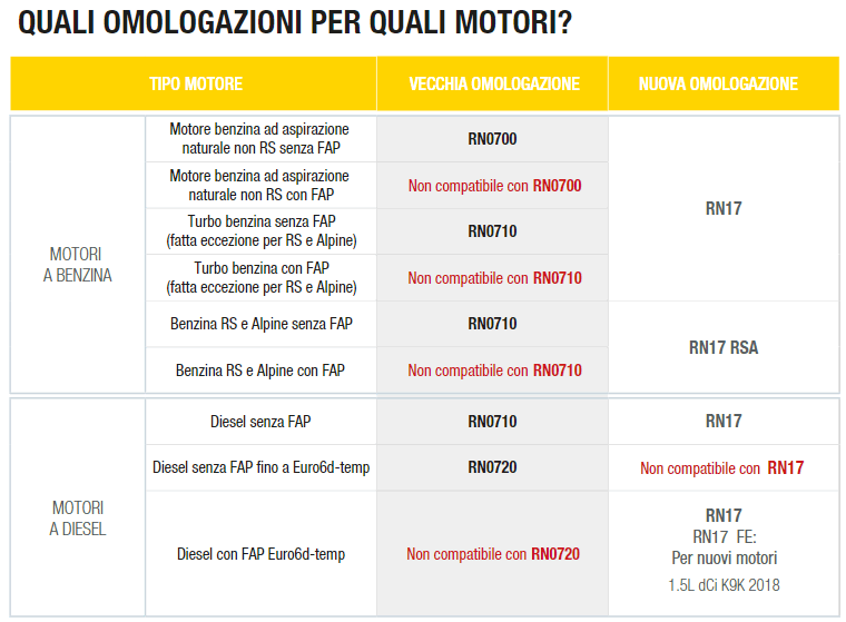

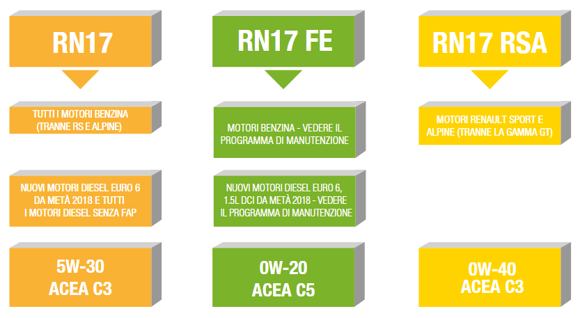

О новых допусках Рено RN17, RN17 FE, RN17 RSA
Уже в новый 1,5 dCI K9K 2018 года советуют RN17 FE 0w-20

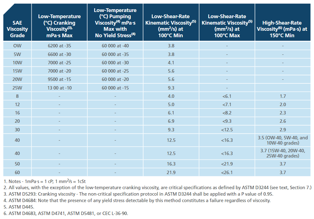

Новейшая версия SAE J300 c SAE 8 и SAE 12
источник стр.58 https://www.atc-europe.org/public/Docum ... nefits.pdf

SAE 8 по минимому 4 сСТ при 100 гр это вязкость ДТ при 40С

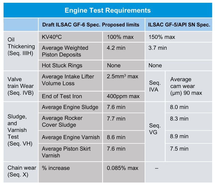

Остался 1 год до начала лицензирования продуктов ILSAC GF-6A and GF-6B
Начнется 1 мая 2020 года
Тогда же увидим API SP и SP-RC
Подробнее об этих допусках в брошюре API
https://www.lubrizoladditives360.com/on ... ense-date/
Отправлено спустя 4 дня 22 часа 48 минут 23 секунды:

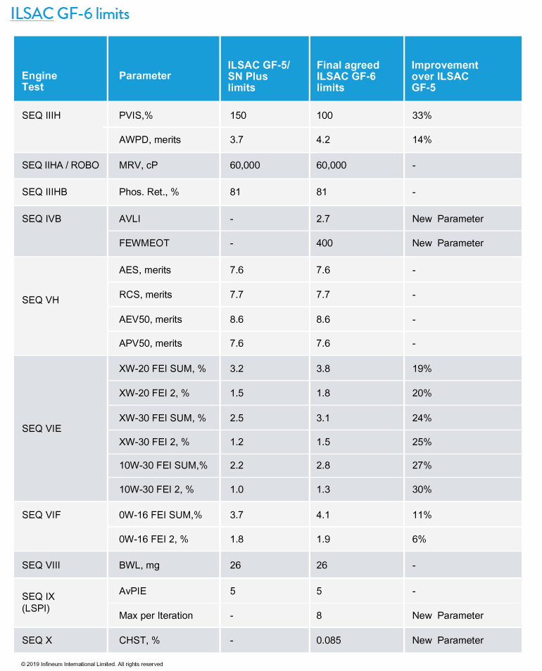

Впервые хоть какие-то лимиты по тестам GF-6 выложили
Ну лимита по кальцию тут нет, чтоб тыкать неродивых блендеров за несоответствие D1G2
Может и не увидим такого параметра, а будет просто тест Sequence IX
источник https://www.infineuminsight.com/article ... milestone/

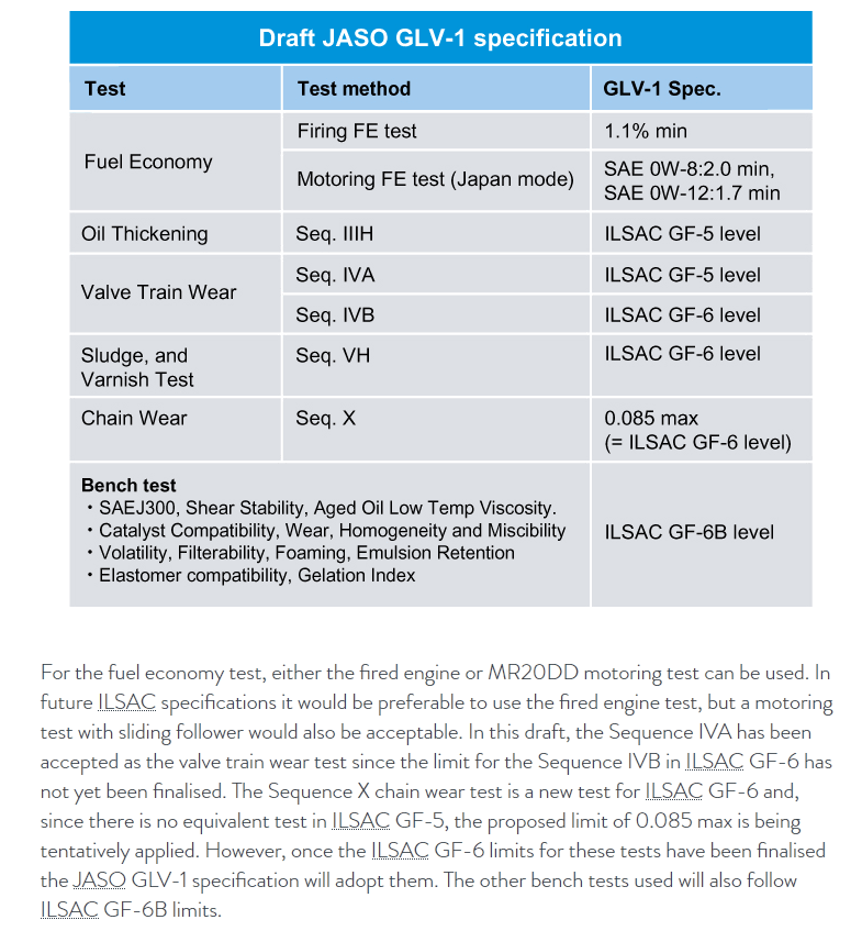

Новый допуск JASO GLV-1
Описывает требования для масел SAE 0W-16 и 0W-8
Тест экономичности выполняется на двигателе Toyota 2ZR-FXE, 1.797 cc
И масло SAE 0W-8 Mo должно обеспечивать 0.5% экономии топлива в сравнении с SAE 0W-16 OFM
Тесты основаны на требованиях ILSAC GF-6
источник https://www.infineuminsight.com/article ... ification/
